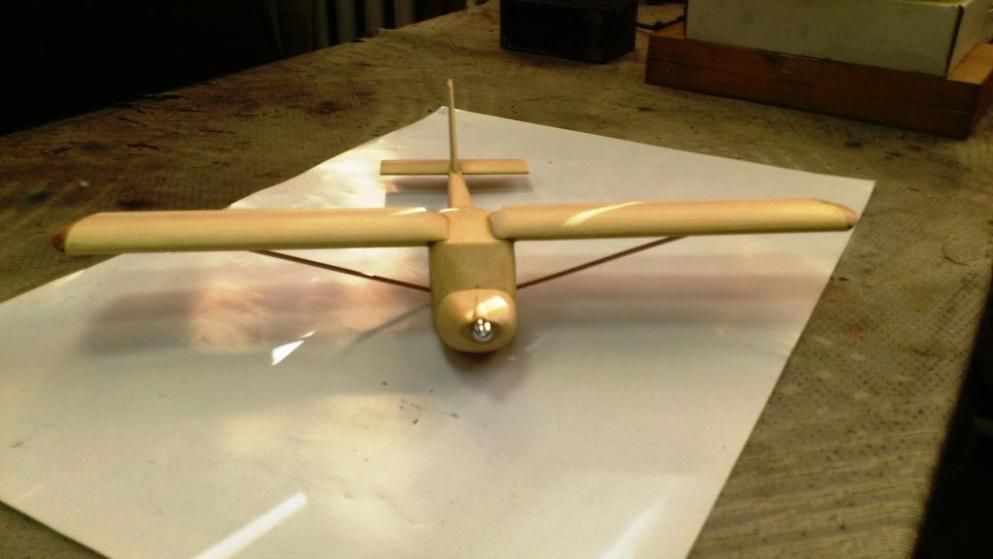

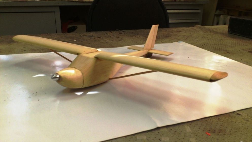

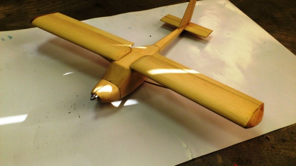

Внесу  новую  струю  в тему Уважаемого Аэропракта... Для учебного класса местные моделисты  сделали парочку деревянных Аэропрактов в качестве  учебного пособия (см. фото). Очень помогает в "пешем" полете!!!! 😉 😉 😉

integral сказал(а):
Для учебного класса местные моделистысделали парочку деревянных Аэропрактов в качествеучебного пособия
Отличная моделька! Особенно для наглядности обучения!

- А местные моделисты это какие? Сибиряки или OZ?
- Красноярские,  из Молодежного Центра "Зебра", OZ пока в проекте... 🙂 🙂 🙂
