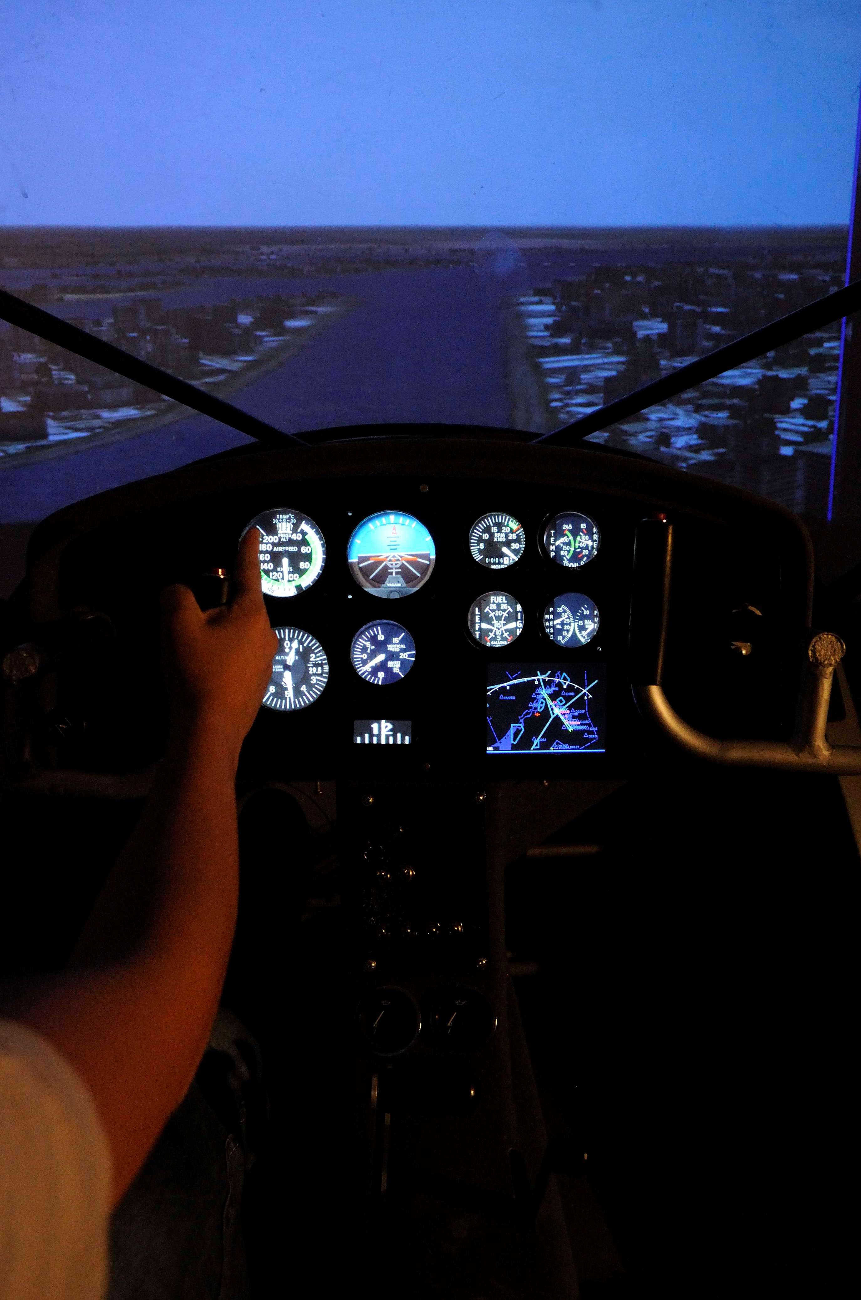

Virtual Flight School
полёты на авиационных тренажёре Аэропракт А-22
http://aviationsim.at.ua/publ/aviacionnye_trenazhjory/aviacionnye_trenazhjory_aehroprakt_a_22/2-1-0-16
Авиационный тренажёр Аэропракт А-22 - уникальный в своём роде тренажёр ручной сборки, представляющий собой копию кабины сверхлёгкого самолёта Аэропракт А-22 украинского производства.
Начало эксплуатации тренажёра - 2011 год.
Аэропракт А-22 - сверхлёгкий самолёт серийного производства, с высоким уровнем комфорта и приятным внешним видом, расположением мест пилотов рядом (предпочитаемое многими) и хорошими лётными характеристикам. Большое остекление кабины и небольшая скорость полёта позволяют в полной мере насладиться открывающимся видом.
Кабина авиационного тренажёра Аэропракт А-22 изготовлена по чертежам самолёта, предоставленными нам ООО "Аэропракт".
     Ваш полёт может проходить в любой точке земного шара, при любых погодных условиях(включая загрузку реальных метеоусловий по данной местности в текущее время); взлёт может осуществляться с любого аэродрома мира.
ПОДОБНЫХ ТРЕНАЖЁРОВ САМОЛЁТА АЭРОПРАКТ А-22 ВЫ НЕ НАЙДЁТЕ!!!
НЕ УПУСТИТЕ СВОЙ ШАНС ОСУЩЕСТВИТЬ ПОЛЁТ НА УНИКАЛЬНОМ ТРЕНАЖЁРЕ!

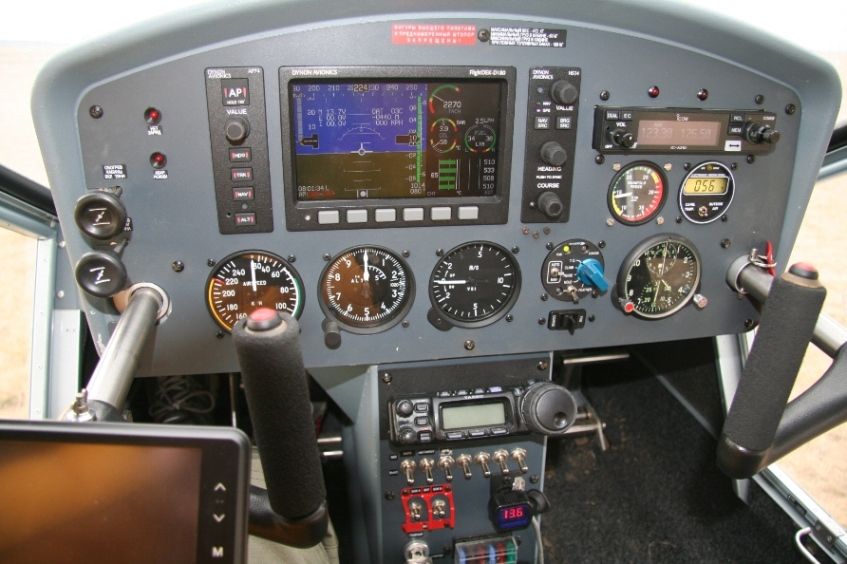

Подключил к Дайнону уровнемеры. Теперь всегда имею на Дайноне два варианта индикации наличия топлива на борту
1 - от уровнемеров (на фото 34 36 литров в баках)
2 - от расходомеров (на фото момент расхода на малом газе 2,5 литра в час) При переключении на топливный компьютер показывается много чего в том числе остаток топлива с точностью до 0,5 литра.
   Разница в показаниях 1-1,5 литра (получается 1-2%) посмотрим какова она будет при минимальных остатках.
   Система очень понравилась.
Вопрос знатокам: как сделать чтобы именно в такой конфигурации экрана в правом верхнем углу было бы отображение давление топлива. Там сейчас все равно пустое место имеется. А то на формате 2/3 показывает, а на 1/3 нет.
И еще пропали показания направления и скорости ветра в нижнем правом углу. Раньше стрелка с цифрой была - сейчас нет. Или контакт где пропал или в установках что то намудрил.
