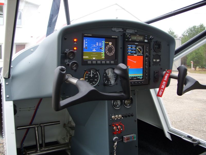

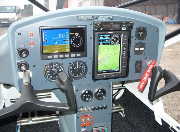

Без претензий на идеал, но вот такая приборка у меня получилась на крайнем «Аэропракте». Ничего лишнего, но все необходимое есть и пользоваться удобно.

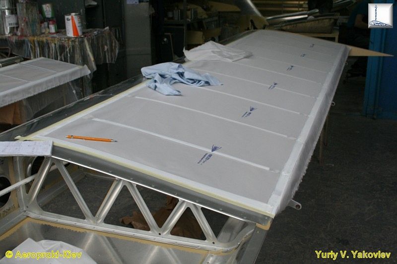

Здравствуйте! В описании планера написано "За лонжероном крыло имеет металлическую обшивку на верхней и тканевую обшивку из термоусадочной ткани на нижней части крыла." Это описка? Судя по фотографии за лонжероном крыло имеет тканевую обшивку как на нижней так и на верхней части крыла. Спасибо.

...это фото Я выставлял 1000 лет назад, где только нашёл!?
...по аналогии!
...(вопрос про "калину", а показываешь фото "копейки")
...смотри на поверхности плоскостей!
Это описание крыла A-22LS. Фото в Вашем посте в самом деле старое - это крыло А-22L, который мы уже не выпускаем. Но самолет А-22L2, который пришел ему на смену, имеет крыло сверху и снизу покрытое тканью.

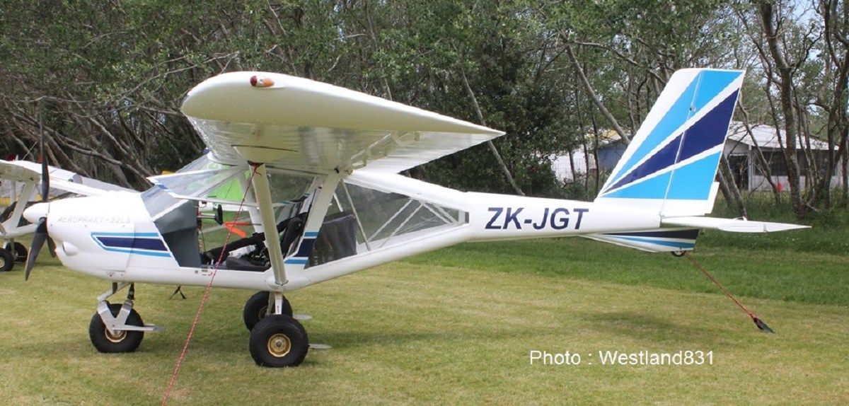

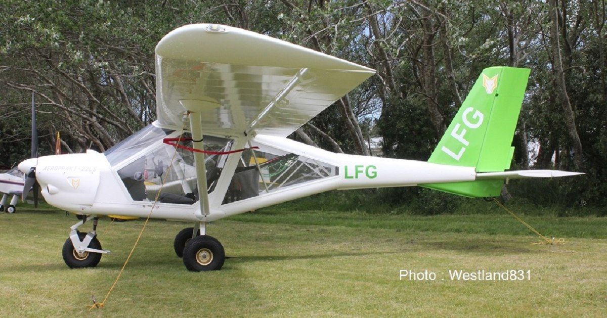

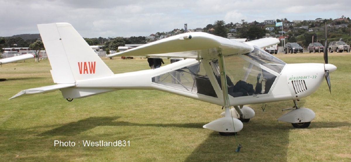

...интересные раССкраски летака!
Photo: Westland831 (с планеты земля)...
