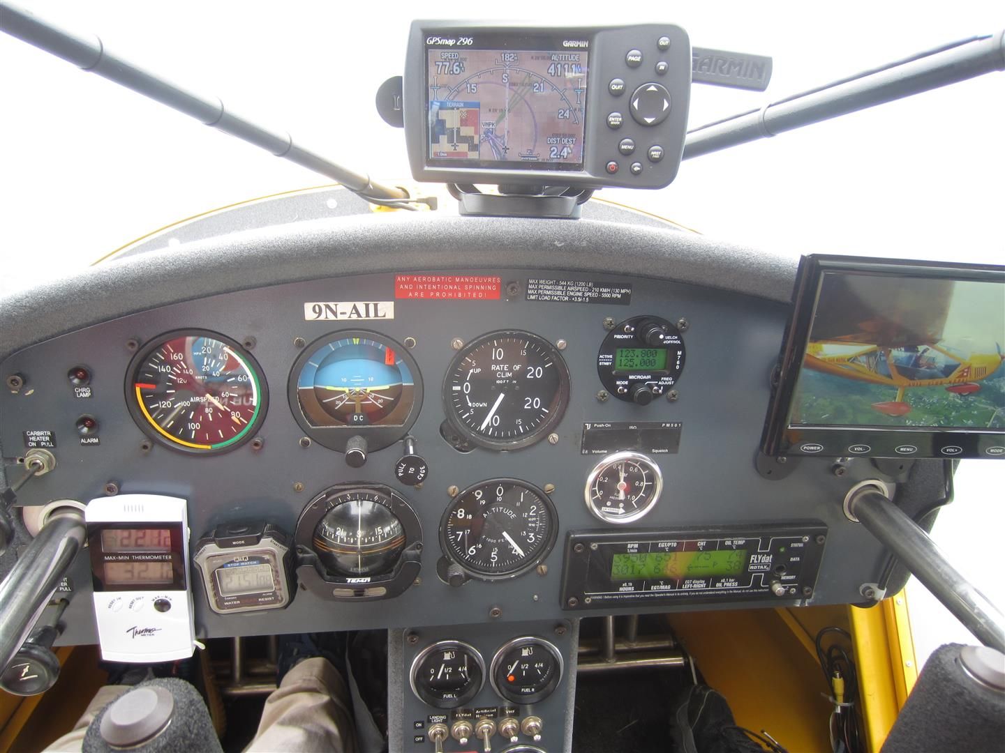

А провода зачем?
-коллега Суханов А.Н. в курсе  😉 чтобы изображение на телевизор  вывести  в кабину (Аль-Джазиру не посмотришь , но турист-пассажир  себя со стороны увидит ) а моторчик с редуктором конечно китайский

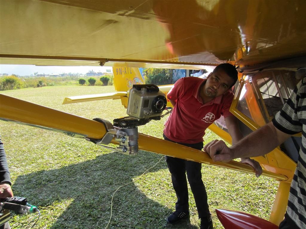

Для коллеги Суханова -работаем с таким девайсом .

И по разнице показаний скоростей между УСом и Д180 В 12км.
Это в мой огород, как я понял. 😉
Я просмотрел еще раз инструкции по установке и использованию D180 и нигде не нашел информации о калибровке индикации скорости. В инструкции по использованию, в разделе 4. AVAILABLE PAGES параграф Airspeed tape, digital readout, and trend говорит о том, что D180 откалиброван на производстве, что бы быть точным в диапазоне скоростей от 15 до 325 узлов... Прибор может показывать скорость выше 325 узлов, но нет гарантии точности.
У нас тоже есть разница в показаниях D180 и УСа километров в десять. Мы к этому относимся спокойно, исходя из того, что (по моему мнению) прибор скорости показывает точную скорость точно два раза в сутки, как незаведенные часы.  🙂 Погрешность ПВД, влияние высоты, самого прибора таковы, что прибор УС только скорость 120 км/ч показывает правильно. График погрешности ПВД самолета А-22, я на этой ветке показывал здесь http://www.reaa.ru/cgi-bin/yabb/YaBB.pl?num=1137453701/600 четыре года назад.
Поэтому, предлагаю "забить" на погрешность, а по маршруту пользоваться скоростью GPS
