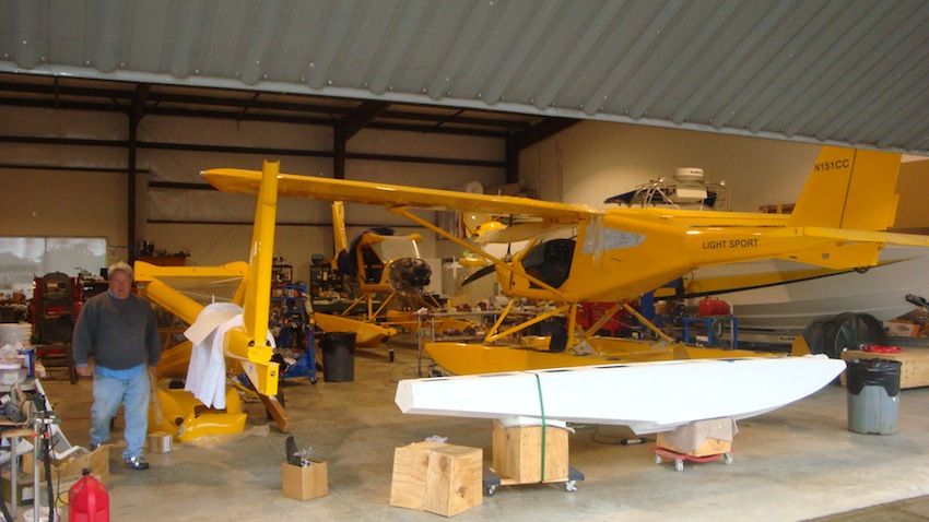

На установку поплавков очередь. Работают без выходных и праздников.

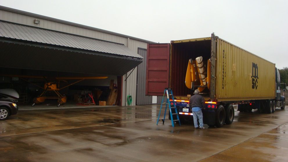

Очередной контейнер из головной конторы.

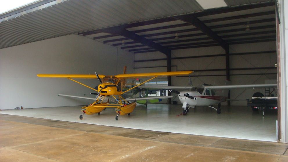

На заднем плане мой ангар. Любезно разрешил парковку соседям. Самолетов больше чем мест в ангарах.

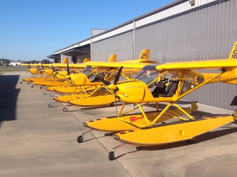

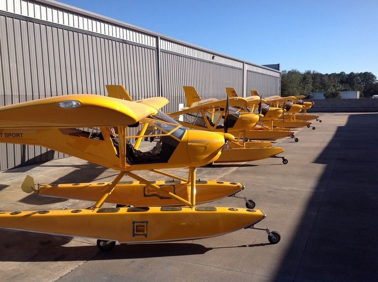

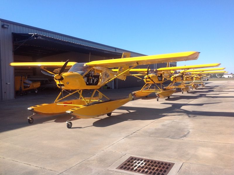

Четвертую установку поплавков выполнил наш американский дилер Даглас Карлсен. Так как его регулярно спрашивали о самолете с поплавками, а подходящих на рынке просто нет, он решил сделать свои композитные, скопировав форму поплавков Baumann. Год назад он таки сделал это и теперь продает наши самолеты со своими поплавками. Как пойдет дело - покажет время. Вот снимки, что он прислал вчера.
