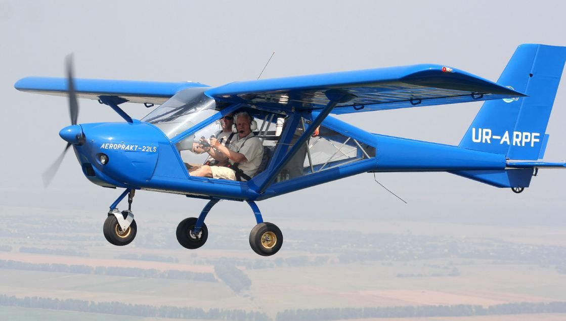

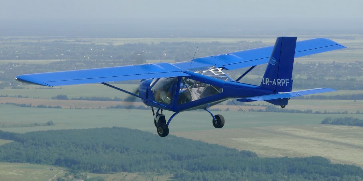

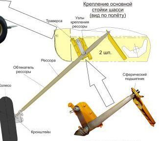

А у знакомого что за лодка, на которой пластиковые стойки стоят и "работают как надо"?
Догадайтесь с одного раза...
Подсказка: с воды везёт пять человек, с грунта уже при трёх начинает килём по земле чиркать при работе таких рессорных стоек из пластика.

Пошел на своем узлы крепления смотреть . Фото лодки попробую прикрепить. Аэропакт рулит-пробег-разбег, как мне показалось, относительно той же лодки ( вроде корвет с двумя 582ми) намного мягче, хотя та сейчас и на лыжах.  Просто не знал что ответить, сейчас понял можно было не интеллигентничать. Пытаюсь  АЭРОПРАКТ на своей территории продвигать в массы, а то - то птенцы, то текнамы. Хотелось бы быть убедительным. Да и в одного шевелиться скучно. Ну вот -  ветка ожила.
Да ответ простой, как в том анекдоте про 80-летнего дедушку, который жаловался урологу, что у него с женщинами не получатся, а 85-летний сосед, хвастается своими успехами. Ответ уролога: так и вы хвастайтесь, дедушка. 🙂
А если серьезно, работа стойки-рессоры, конечно зависит от материала, но во многом играет роль ее форма. Чем более горизонтально расположена стойка, тем она лучше работает на неровностях. На "Корвете" стойки расположены почти вертикально и когда я имел возможность полетать на ней несколько лет назад на нашем аэродроме, жесткость шасси ощущалась.
