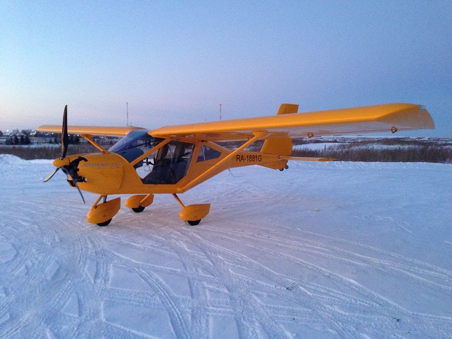

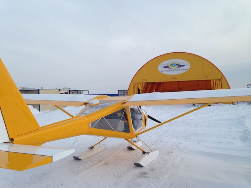

😉  В общем, мы не выдержали, купили себе А-22LS.
А, чтобы про скорости не думалось - с ВИШом!
ПС: Единственная проблема, с незакрытой мордой, не хочет греться.. пока на перегоне спаслись скотчем

Поздравляю! Очень даже правильное-это решение :IMHO Не пожалеете. Воздушный мопед-сел и поехал (как в Тайланде). Обзор-вне конкуренции. Затраты на эксплуатацию (если не бить)-тоже мопедные, то есть копеечные. Чтобы не маяться с температурами-ставьте термостаты, и прогреваться будет быстро.
Спасибо что купили наш самолет. По поводу закрытия радиаторов посмотрите здесь http://www.reaa.ru/cgi-bin/yabb/YaBB.pl?num=1137453701/4350 посты 4378 и 4379. И еще обратитесь к ближайшему дилеру для замены амортизатора передней стойки на пружинный.

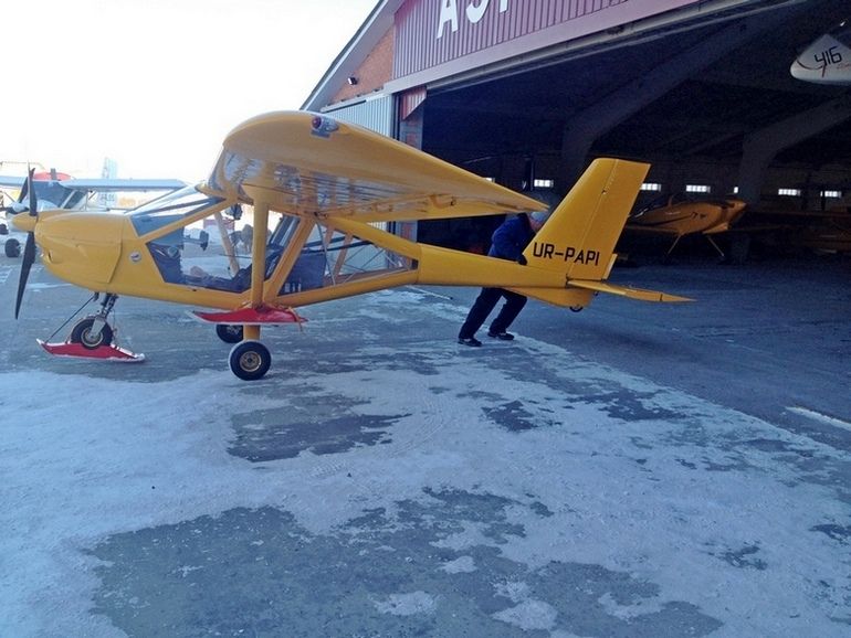

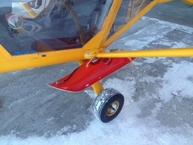

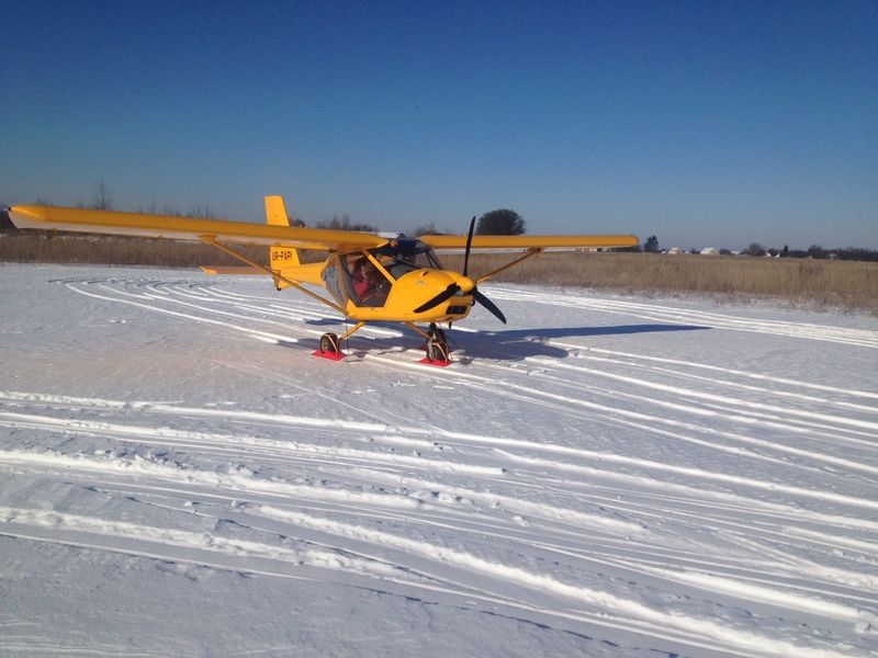

А мы, наконец то, освоились на лыжах на эти выходные. Лыжи польские, ставятся на колеса. Хотя есть вопросы по конструкции, идея очень хорошая. Для закатки в ангар снимаются лыжи с основных стоек и подвязывются своими же ремешкми к подкосам.

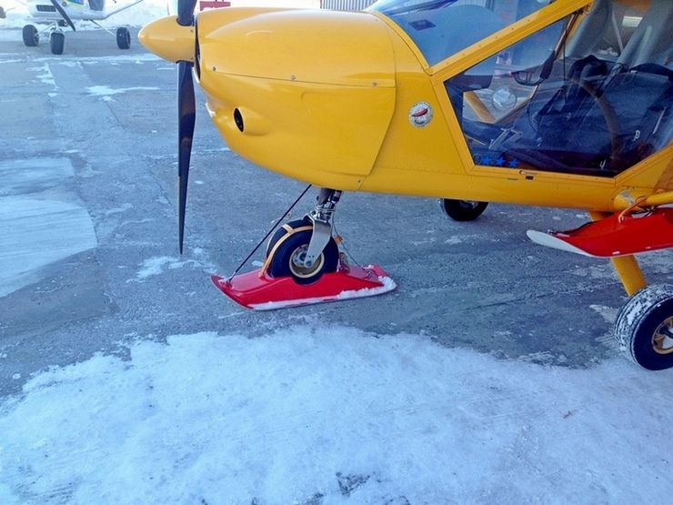

Носовую лыжу можно не снимать, нужно лишь подвязать веревочкой задний тросик к стойке, чтобы задняя часть лыжи не опускалась, когда опускаешь хвост при перемещении самолета.

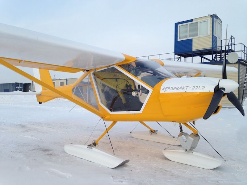

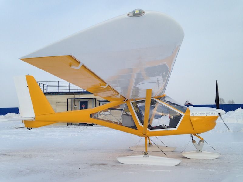

Че-творится, че деется! 🙂 Украина-встала на лыжи 😉(польские причем). А, мы в Сибири летаем на украинских лыжах! Этот новенький красавчик будет жить и работать в Омске в Сибирской авиационной базе охраны лесов :~).

На фото, что Вы вчера разместили, пневмогидравлический амортизатор передней стойки на нижнем упоре. Этот тип амортизатора на морозе "сливает" давление, поэтому мы перешли на пружинные. У наших дилеров должны быть на складе пружинные амортизаторы.
Уважаемый Юрий Владимирович,  я правильно понимаю, что эта замена происходит за счет владельцев Аэропрактов, не смотря на то, что этот амортизатор установленный на самолет не работал ни одного дня так как Вы это задумывали, а они(я) владельцы приобрели самолет согласно договора в котором не указано, что этот амортизатор подлежит регулярному приведению в рабочее состояние перед каждым вылетом( при температуре окружающего воздуха ниже 0градусов)
  Заплатил Дилеру и заменил амортизатор, но не понимаю почему я это делаю дважды, очередная мелочь, но совершенно не приятная.
