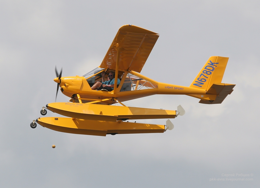

Но, как я понимаю, установка девайсов типа поплавков производится на страх и риск эксплуатанта и в РЛЭ производитель не описывает эксплуатацию самолета в гидроварианте?
Да все мы летаем на свой страх и риск.  :-? И в инструкцию написать необходимые главы проблема не большая. Здесь больше проблема стоимости самолета с поплавками, после доставки их из США. Мы пока не готовы сказать цену на такой самолет.
