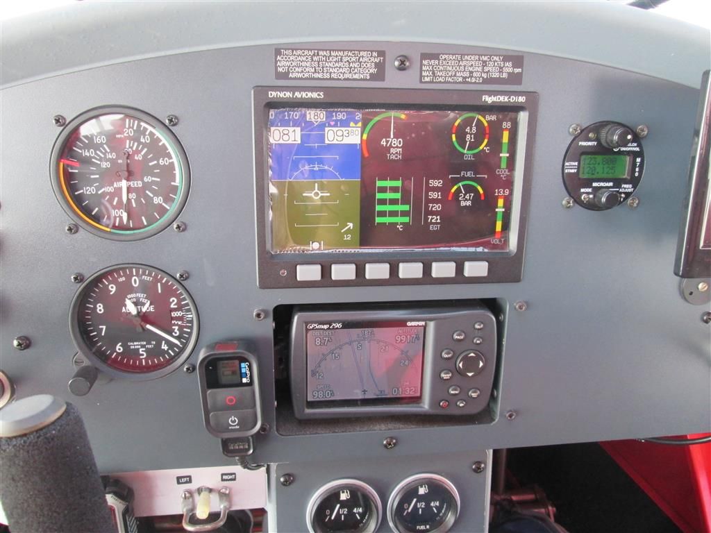

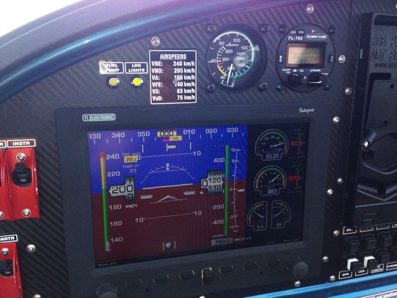

Коллега а Вы не подскажите почему может быть разница в показаниях скорости Дайнона и ...остальных приборов ?
    99,9 КБ · Просмотры: 128
воздушная, истинная, путевая
Спасибо ,тёзка ...это мы в курсе . В данный момент то как раз и воздушная и путевая совпадают ,а вот на Дайноне тоже должна быть воздушная и по идее должна совпадать со скоростью на указателе ? Так или я что то не догоняю ? :-[
Может проблема в установках?
если установлен датчик температуры наружного воздуха
то дайнон должен показывать скорость с учетом температурных поправок  TAS
посмотри внимательно ну панель интегра.
воздушная скорость 200 км в час
скорость TAS с учетом поправки воздушной скорости по температуре +23    205 км в час.
навигатор будет показывать при этом третью скорость относительно земли , путевую.
