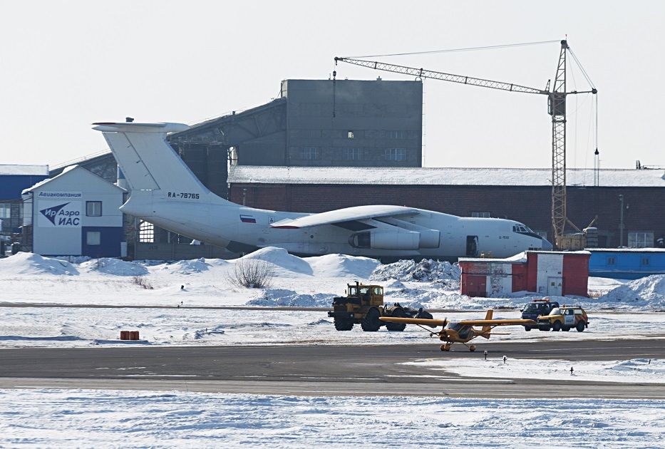

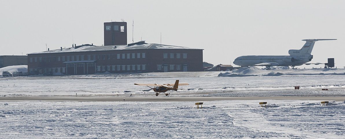

Они у меня и стоят, но маловато бывает 🙂 По работе приходится мотаться в Иркутск, и зачастую удобнее в гражданский аэропорт, а там только ТС-1 🙁 Поэтому на 440 км туда и еще 440 км обратно запасаюсь до вылета. Ползти на оборотах 4200 не резон, мой размер 4900, расход около 18л. Крайний раз из-за ветра туда ушло 56л, обратно 72л. Вот заменю титьку на 50 литровую, тогда будет достаточно без канистр и страхов.
стоянка, взлет-посадка, прием-выпуск - немного, а вот за швартовку ("Прочие услуги ИАС") аж 2200р. вышло. Потому что привезли для меня персональные бетонные блоки 🙂

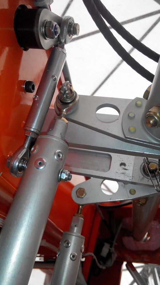

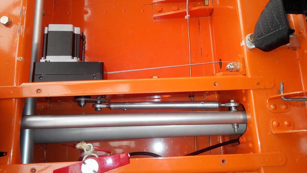

Скоро лето! А значит, и новые интересные, длинные маршруты. Мысль установить автопилот терзала меня давно и окончательно оформилась после прошлогоднего полета на Алтай. 5-6 часов в воздухе да в болтанку еще можно осилить вдвоем, а если вдруг приспичит в одиночку?
Вобщем, я крепко задумался и уже начал подбирать варианты из того, что есть на рынке, но тут компания MGL неожиданно очень облегчила мне задачу. Дело в том, что у меня от рождения самолета установлены два EFIS'а MGL Extreme. На один я обычно вывожу пилотажную информацию, на второй параметры двигателя. Осенью MGL выпустила новую версию прошивки для Xtreme, с функцией автопилота. Все что мне оставалось - это купить два сервопривода, что и было сделано этой зимой с оказией.
Пару месяцев мы с Петей (кто-то его еще не знает? 🙂 ) ломали голову как внедрить сервы в конструкцию, чтобы и просто, и надежно, и сердито. Неделю назад этот кубик рубика сложился и механическая часть была закончена Петром. Все что мне оставалось - это сделать электрику и сигнальную часть (сервы подключаются к EFIS через CAN шину).
Вчера результат был облетан и нашему восторгу не было предела. Автопилот отлично держит болтанку (кто вчера летал в МВЗ, знает какую🙂 ). Сохраняет заданный курс. Сохраняет заданную высоту, отклонения были не более 20 метров. Выдерживает заданные скорости подъема и спуска. Если замешкался с дачей газа в наборе, то при достижении пороговой скорости, автопилот уменьшает угол набора и предупреждает пилота сообщением. При подходе к заданной высоте также появляется сообщение о необходимости изменить режим работы двигателя.
Вобщем, руки на маршруте теперь будут свободны для бутерброда, фотоаппарата, а может даже и для карты!🙂
Теперь о технике.
Здесь фото установки сервоприводов. По крену - над головой. По тангажу - под правым сиденьем.
    69 КБ · Просмотры: 158
    74 КБ · Просмотры: 153
Ну и самое интересное - во что обходится комплект.
Мне требовались только сервоприводы, т.к. все остальное уже было. Один привод на Шпрусе стоит $995.
http://www.aircraftspruce.com/catalog/inpages/mglservolinkkit.php?clickkey=19770
Сам прибор: http://www.aircraftspruce.com/catalog/avpages/mglavinicsxtreme.php?clickkey=29660 ($1150)
AHRS к нему: http://www.aircraftspruce.com/catalog/inpages/mglsp7.php?clickkey=93660 ($800)
Итого, за 140.000 руб. получаешь комплект пилотажных приборов, включая авиагоризонт, плюс двухканальный автопилот. На мой взгляд, вполне достойный вариант.
Ну и, наконец, видео со вчерашнего облета. Сорри, сделано телефоном🙂 На видео я кручу кремальеру курсозадатчика.
http://youtu.be/hXeq9D1v5z0
