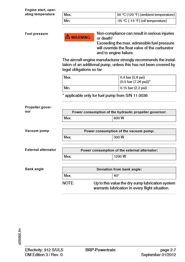

Интересно было прочитать о полетах в Мочищах до -25 (тем более ссылка на Сибиряка до -30..) Вопрос: а как это совместить с ограничением по температуре для эксплуатации двигателя? К великому сожалению не удалось поговорить с Максимом в Братске, хотя весь его самолет осмотрели. При полетах с То около -17 температура на входе в карбюратор падает до 10-12 гр F на посадке, в воздухе  в ГП около 26. Как не получить ЧП... Разъясните, кто может. :IMHO
Да, еще. Мы заклеили воздухозаборник, чтобы поступал только теплый воздух через теплообменник. Это не дает практически никакого добавления температуры в ресивере. Насчет тепла в кабине: хорошо на серийной машине летать в Непале! Даже в Украине дуба дашь! 😱 😱
В инструкции по эксплуатации 912-го оговаривается мининимальная температура масла при запуске двигателя минус 25 град. Если греть двигатель и маслобак перед запуском, проблем не будет. По вопросам эксплуатации наших самолетов при низких температурах окружающего воздуха, обратитесь к Сибиряку. В Сибире наших самолетов летает на порядок больше чем в Непале. 🙂

Доброго вечера, Влад! Вопрос то от меня из Читы, помнишь наверное! Меня более интересует, как удержать обогрев карбюратора в норме. В ноябре учили курсантов и при уходе на второй и имитации отказа до земли при даче газа неоднократно были бум-бум двигателя. Самому неприятно, да.. Это связано с переохлаждением смеси и резкой дачей газа. Так что можно сделать с увеличением обогрева?  У меня сразу было мнение (еще при первой перегонке от вас до Братска), что ниже - 10гр на нем полеты проблематичны по причине невыдерживания Т на входе на снижении особенно с 100 эшелона в условиях ливневых осадков и Т - 15 - 18 гр (тогда показывал около 24F)
С момента получения самолета никто не лазил в карбюратор. В принципе пока к двигателю претензий не было.
Есть процедура перевода двигателя Ротакс-912 на зимнюю эксплуатацию. Она включает в себя уменьшение зазоров свечей зажигания и поднятие иголок в карбюраторе. Иглы поднимаются для того, что бы избежать бедной смеси при низкой температуре и, соответственно, более плотном воздухе. Если смесь бедная, возможно "зависание" оборотов двигателя.
Вам необходимо обратиться к Владу Черкасову за консультациями по эксплуатации наших самолетов при низких температурах. В Сибири летает 42 самолета А-22 без упомянутых Вами проблем. Обратитесь к Владу и он Вам обязательно поможет.
