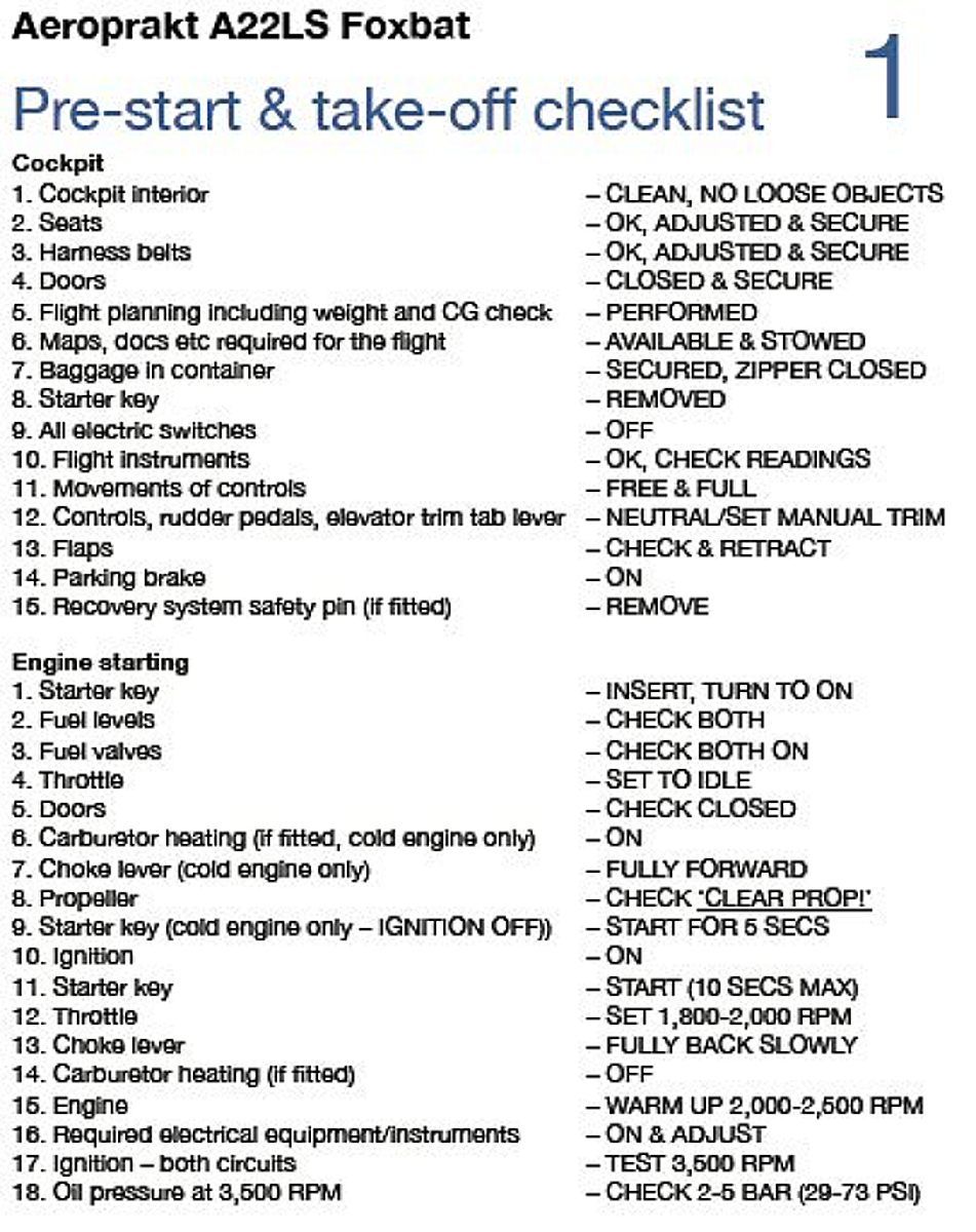

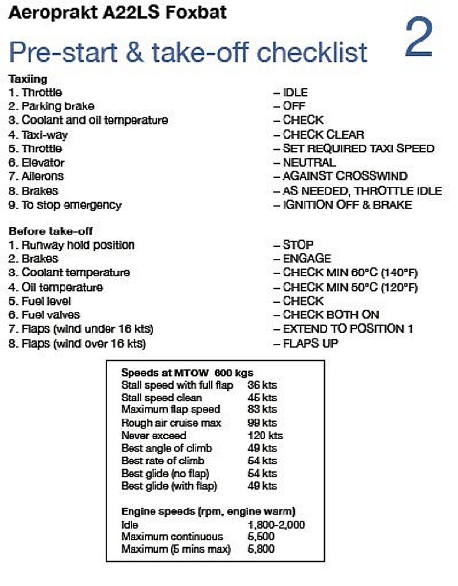

Господа!
Может есть у кого карта проверок (перед пуском, взлетом, посадкой).
Буду очень Вам благодарен)
    186,4 КБ · Просмотры: 134
    130,9 КБ · Просмотры: 138
Кто-то спрашивал здесь за карты контрольных проверок для А-22. Я написал и пользуюсь такими. ламинируем их в формате А-5, и в самолет. Если кто-то дополнит-буду благодарен.
