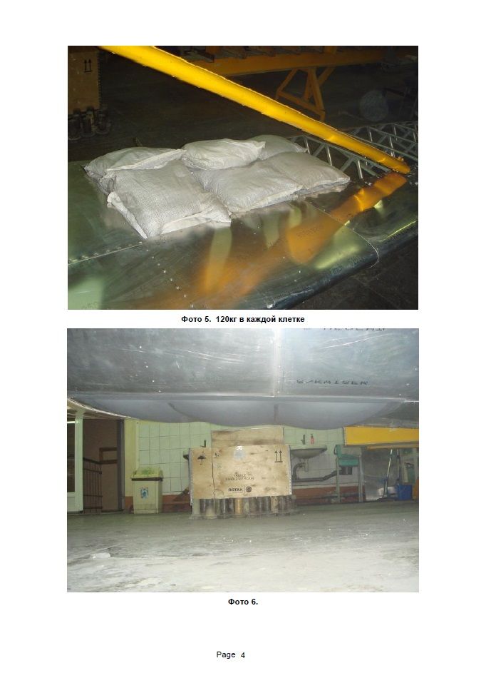

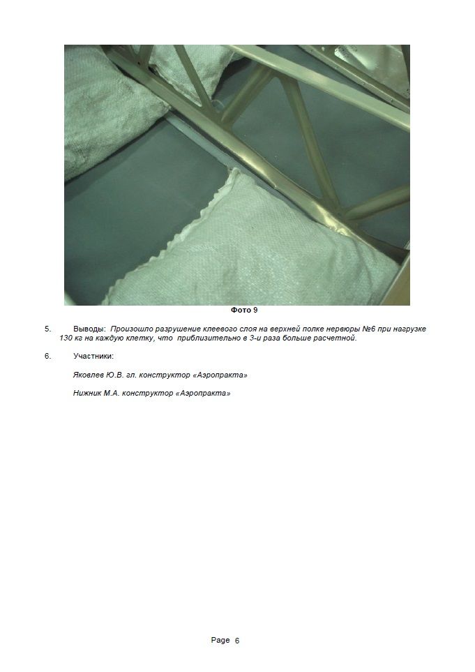

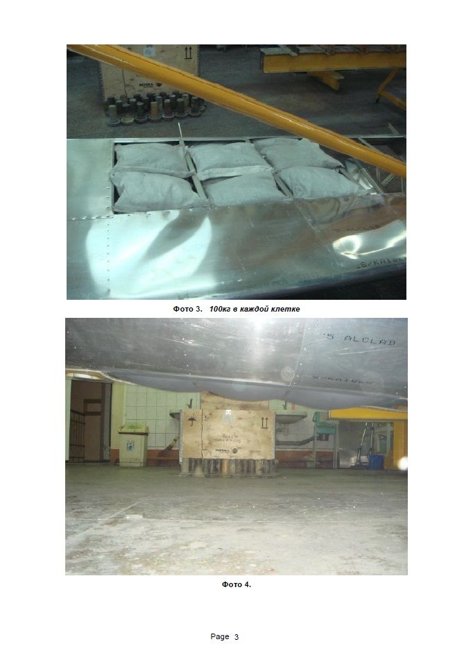

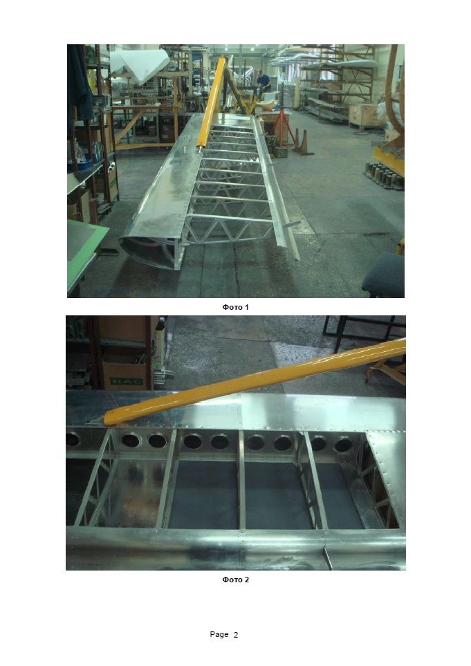

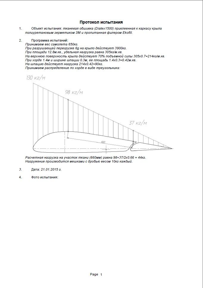

Многим владельцам наших самолетов будет интересны испытания образцов ткани с верхней поверхности крыла самолетов разного возраста, в прикрепленном файле.
Спасибо! Очень интересно, и не только владельцам. Одно дело информация от производителей или продавцов ткани и другое дело от эксплуатантов.

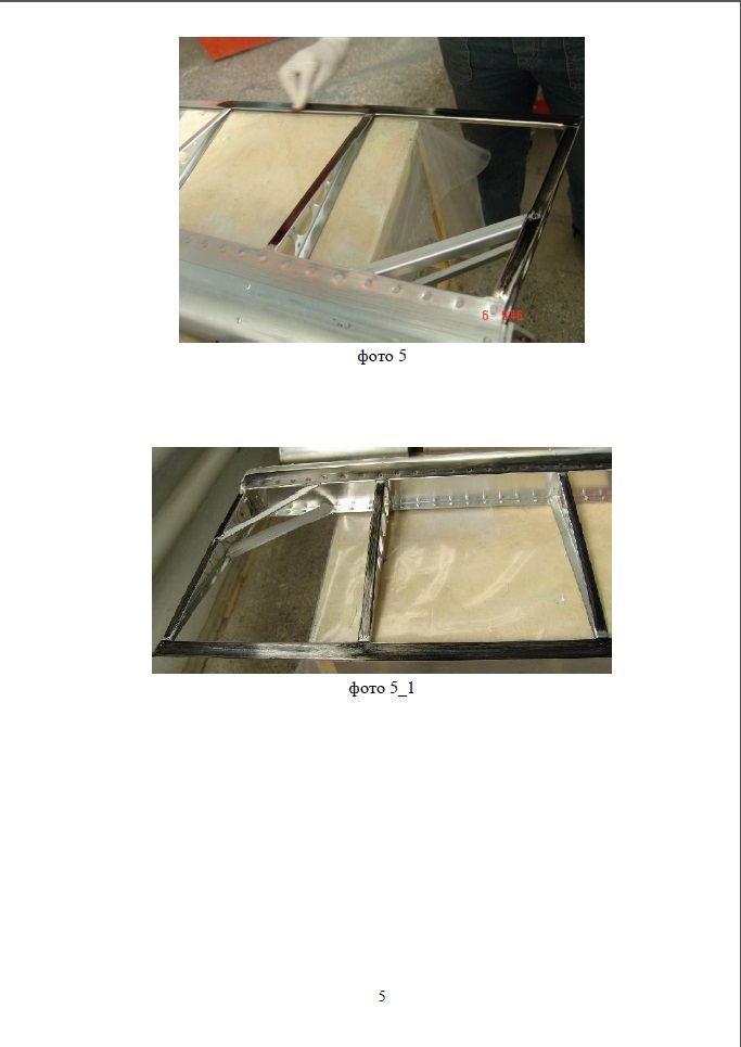

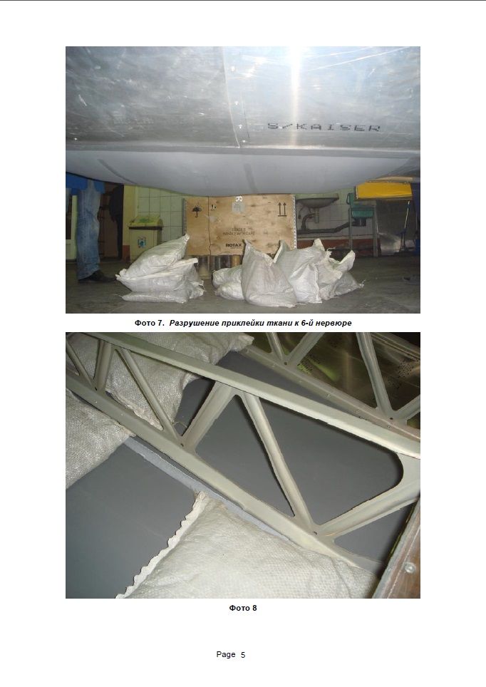

Здесь испытание верхней обшивки крыла.
    72,7 КБ · Просмотры: 177
    60,3 КБ · Просмотры: 183
    53,6 КБ · Просмотры: 177
    62,2 КБ · Просмотры: 157
    66 КБ · Просмотры: 164
    43,7 КБ · Просмотры: 166

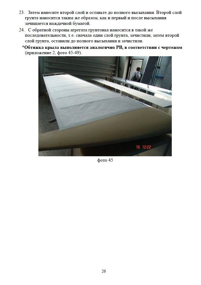

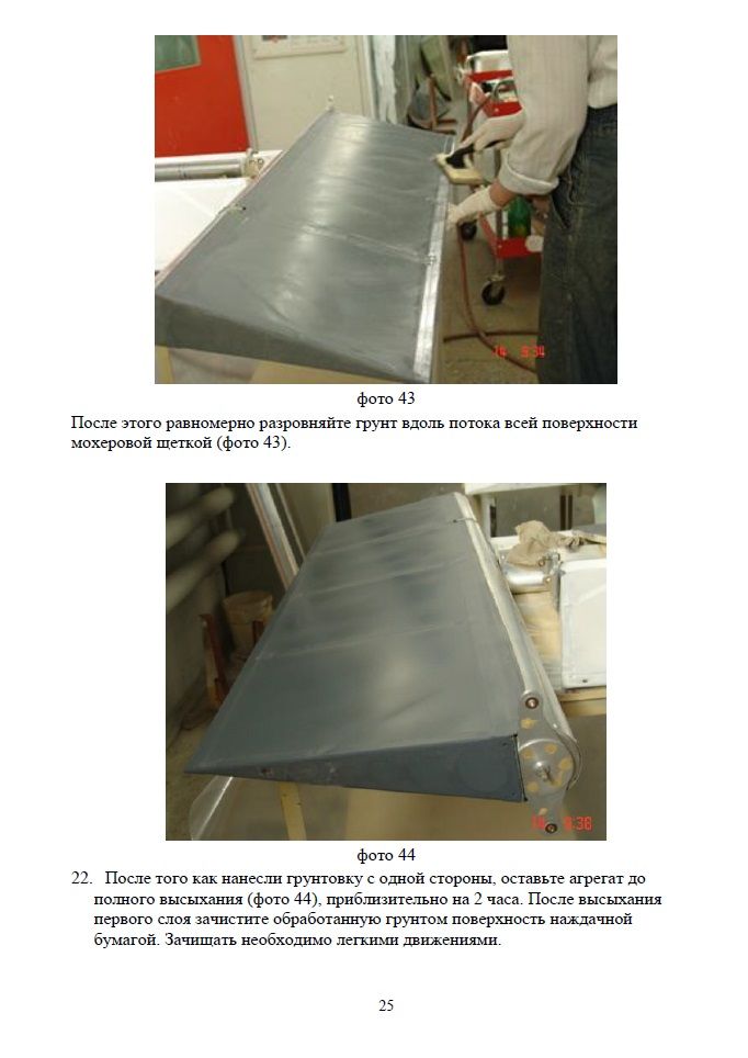

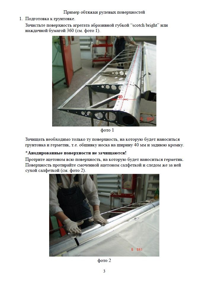

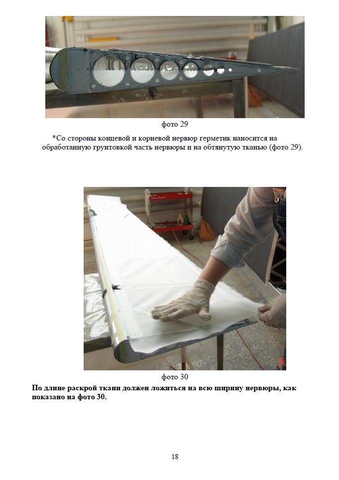

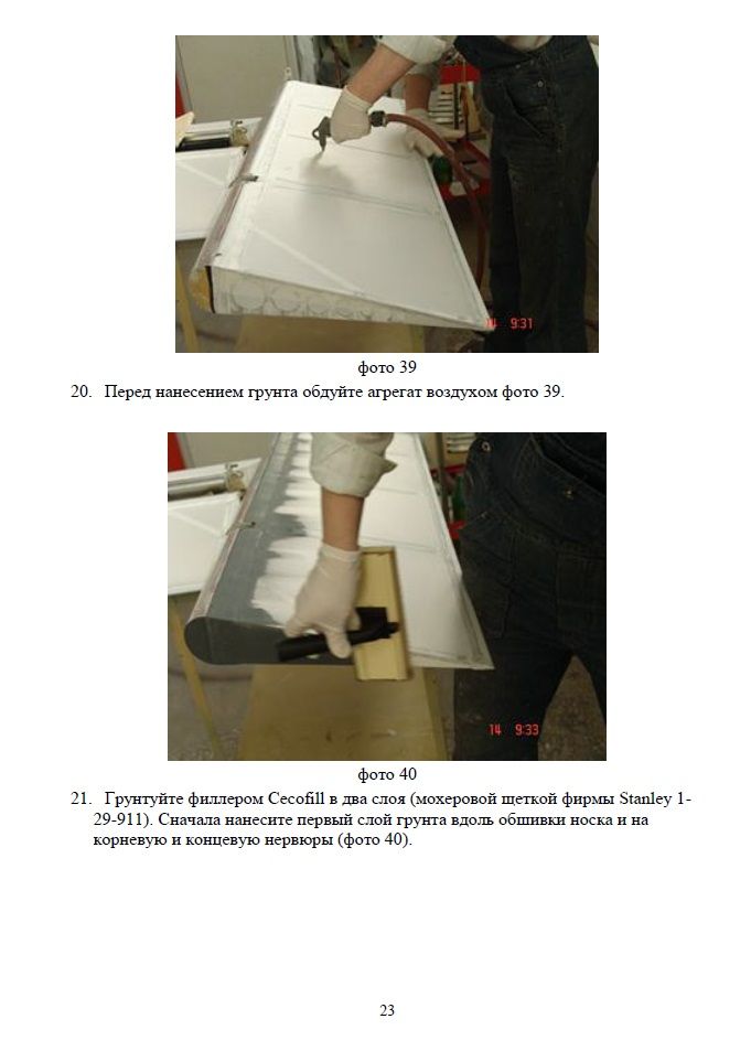

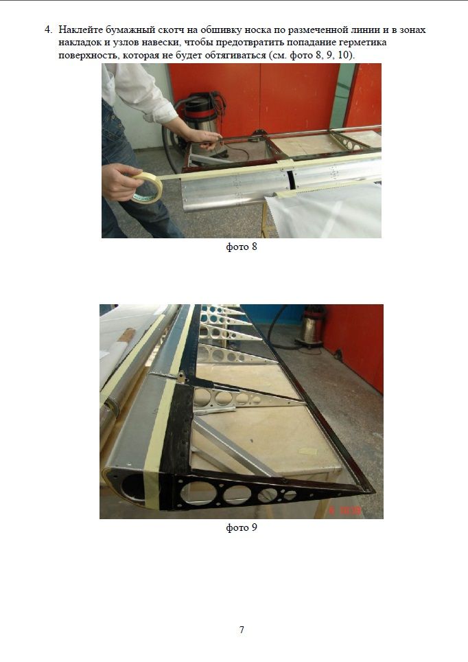

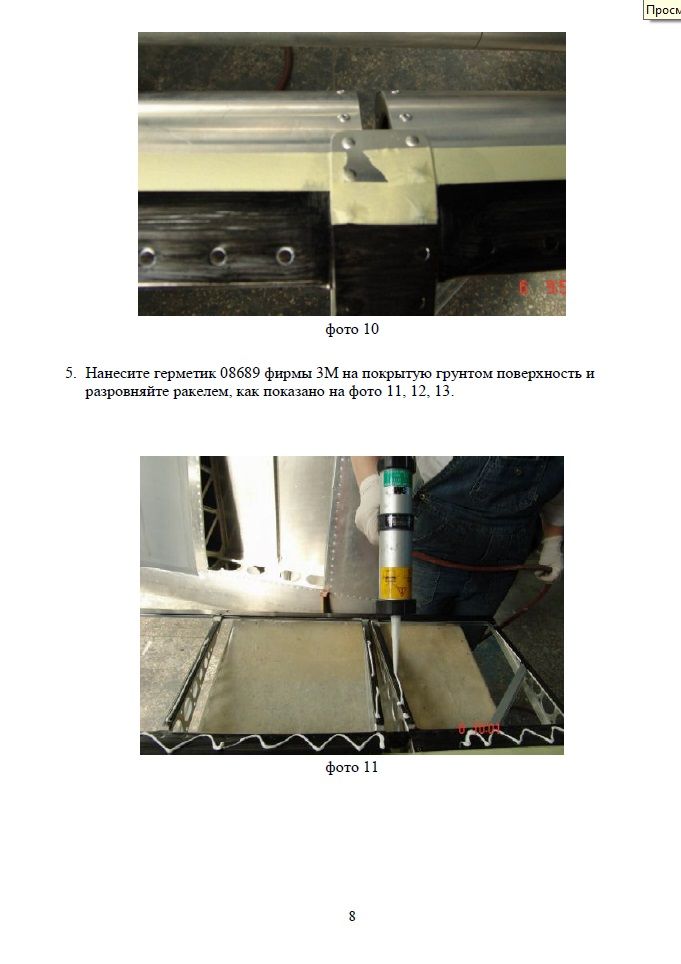

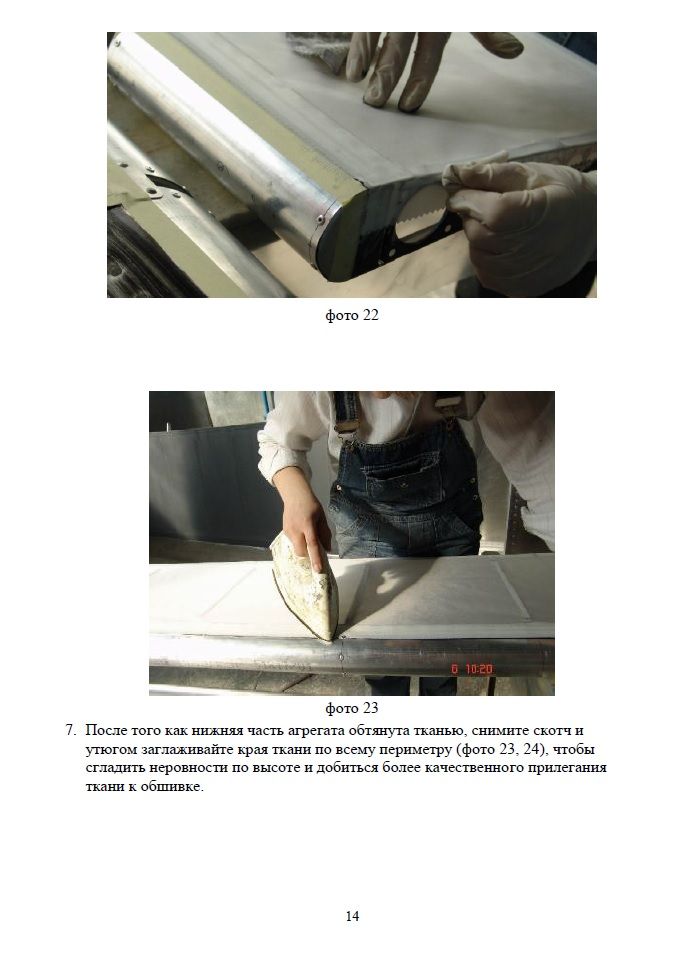

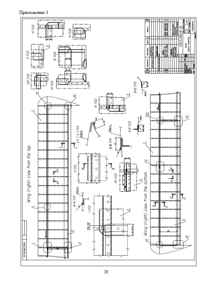

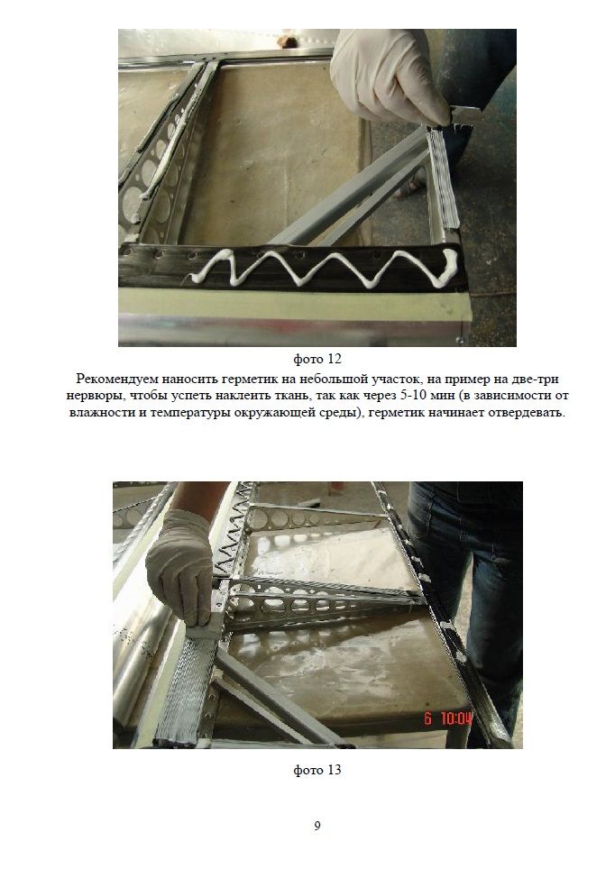

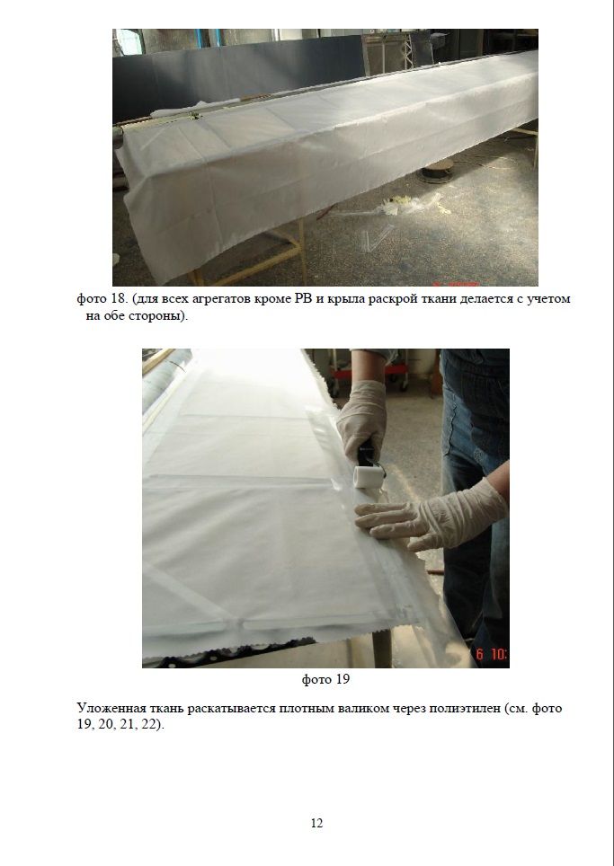

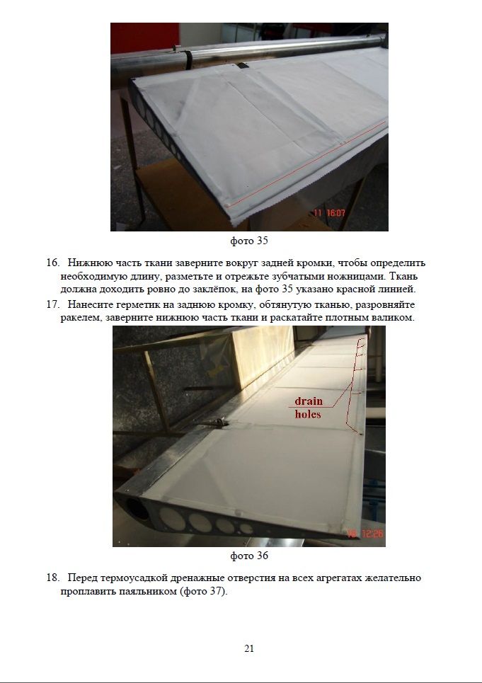

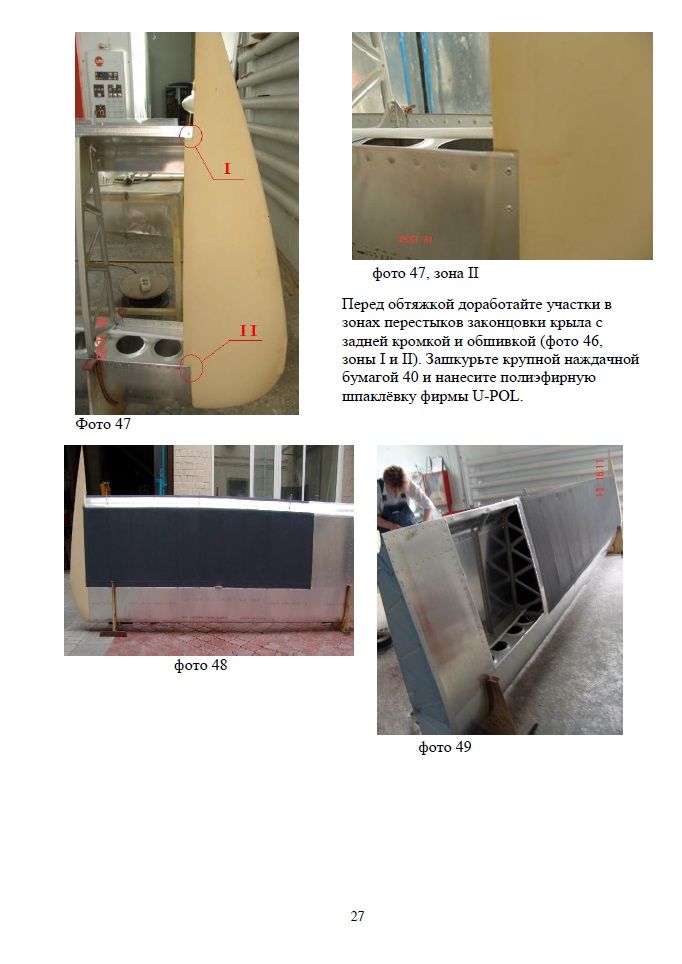

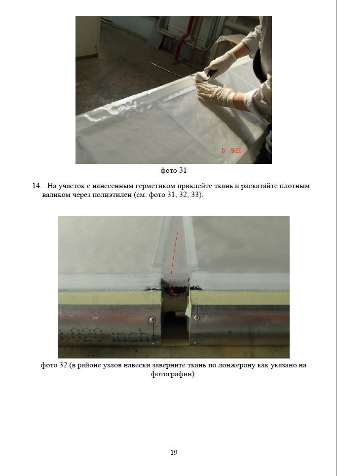

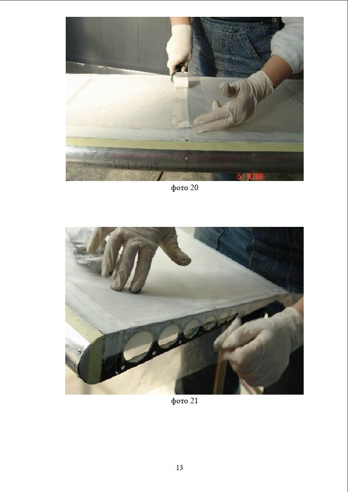

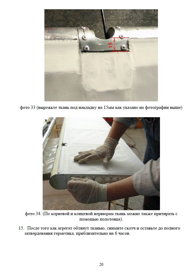

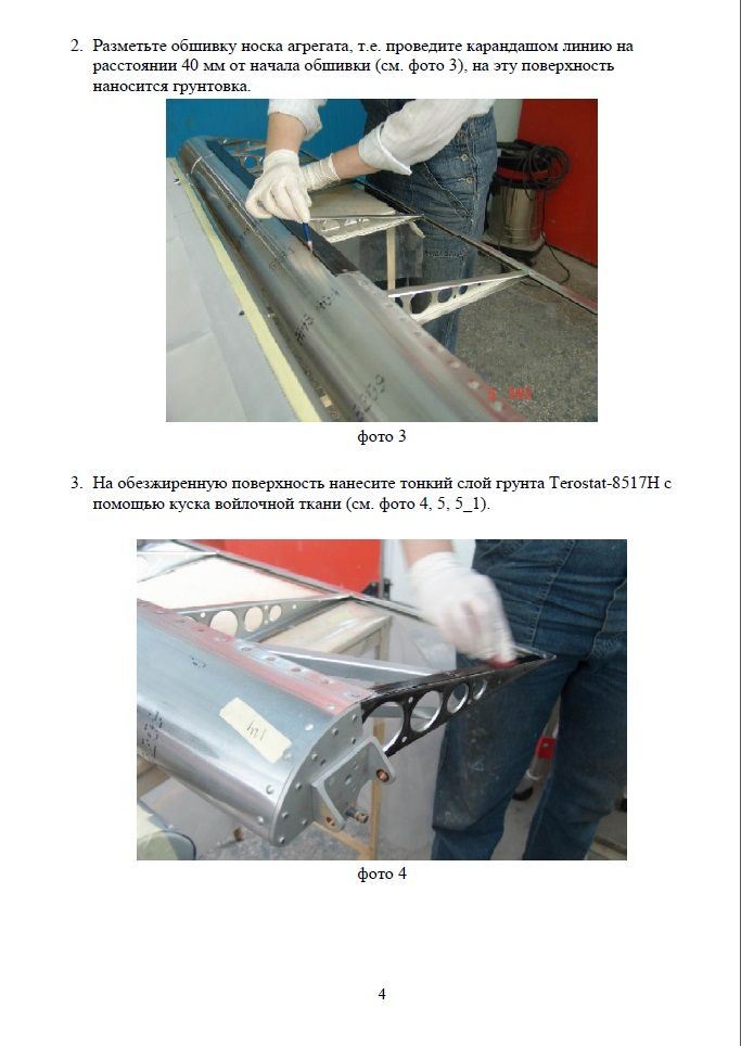

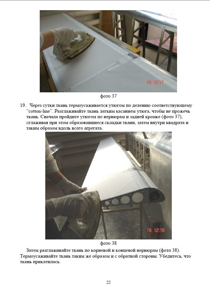

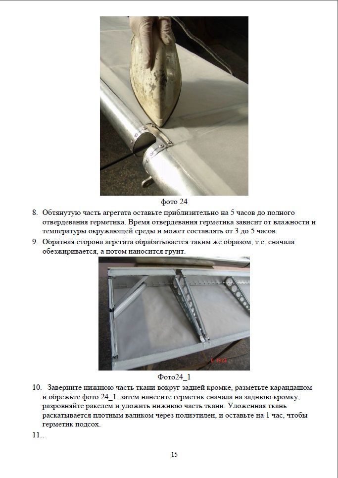

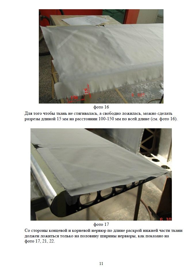

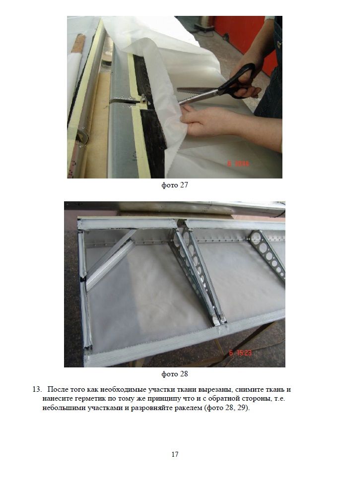

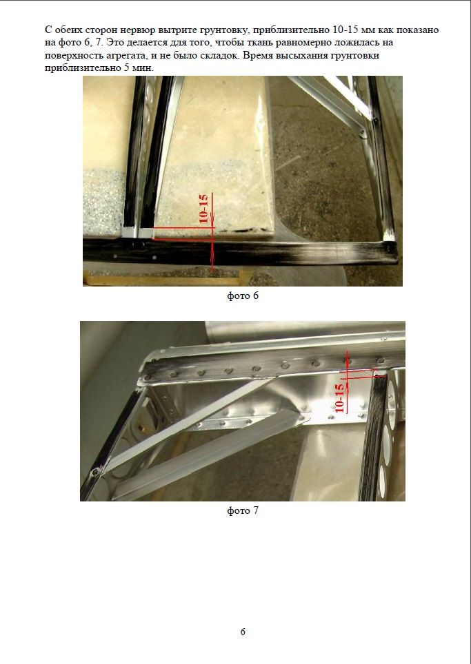

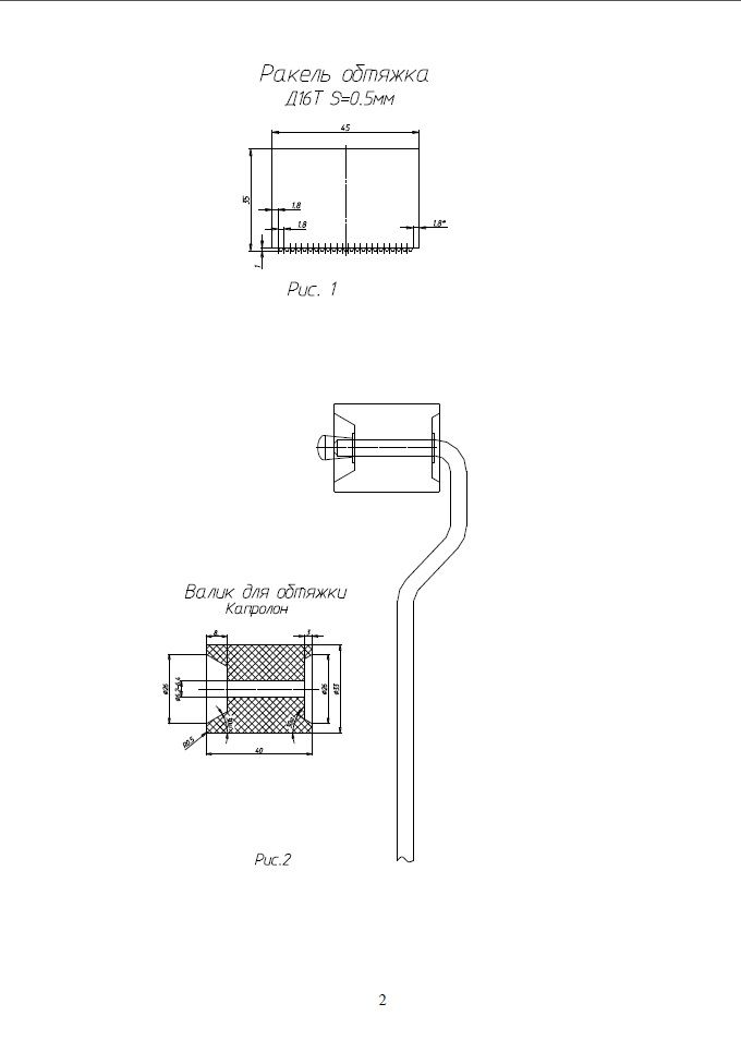

По просьбе омского эксплуатанта наших самолетов, размещаю здесь инструкцию по обтяжке тканью несущих поверхностей наших самолетов. Эта технология отработана и показала свою надежность в течении двух десятков лет. Для пропитки ткани, сейчас мы используем филлер EKOFILL компании Stewart Systems, вместо CECOFILL указанного в инструкции. Филлер можно купить здесь http://www.aircraftspruce.com/pages/cs/fillers/ekoFiller.php

Спасибо большое! Очень ценная информация для самодельщиков! Не каждый производитель найдет время и, главное, желание делиться своими производственными технологиями и результатами их применения.
