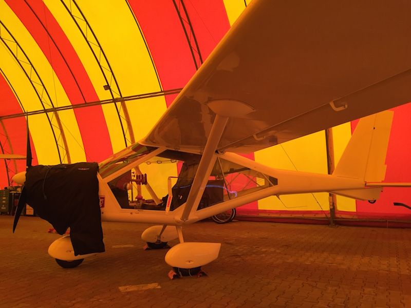

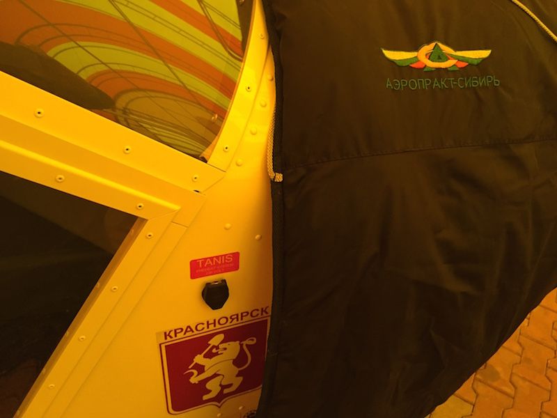

Сами "тащимся"от него 😎 Не даром он является "летающей партой" в Сибири от Омска до Читы! Сегодня обули в летние нарядные туфельки нашу новенькую Белку :~)
    60,3 КБ · Просмотры: 127
    59,6 КБ · Просмотры: 157
    53,5 КБ · Просмотры: 151

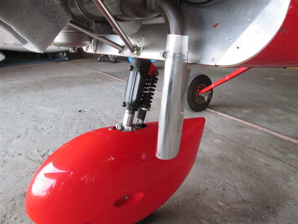

Может кому интересно будет -полезно и выглядит симпатишно . Только вот при сварке патрубка желательно 90 градусов соблюсти  :-[ пришлось переварить.
    96,3 КБ · Просмотры: 145
Может кому интересно будет -полезно и выглядит симпатишно . Только вот при сварке патрубка желательно 90 градусов соблюсти пришлось переварить.
Саш,  в чем польза этой фичи? Сипатично-да.
Особой пользы таки нету  😉 но мы бывает летаем с простейшим дымогенератором (солярка+масло )
https://www.youtube.com/watch?v=8AnfK4H32Ko&feature=youtu.be
  и уже с этой каплевидной трубкой (Д-16 50х1 ) не надо отмывать фюзеляж ,да и выводим суфлирование  маслосистемы туда же

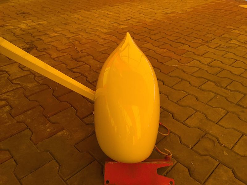

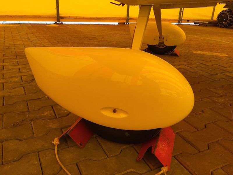

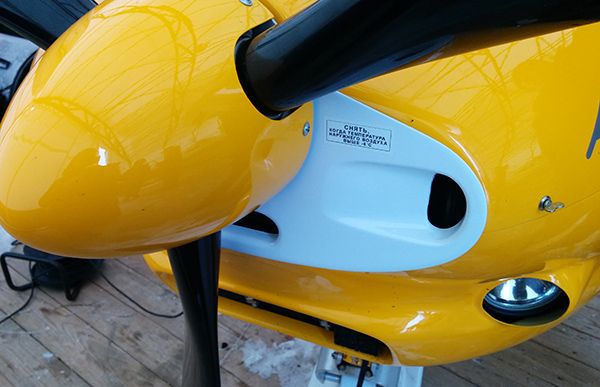

На днях испытали затенители для А-22. Порадовало, что долго вымучивали их не зря. Температура в норме и в кабине стало тепло, что особенно радует меня, как человека вечно мерзнущего ;D Обладатели думаю еще отпишут свои отзывы  🙂
    28,3 КБ · Просмотры: 159
    36,4 КБ · Просмотры: 161
На днях испытали затенители для А-22. Порадовало, что долго вымучивали их не зря. Температура в норме и в кабине стало тепло, что особенно радует меня, как человека вечно мерзнущегоОбладатели думаю еще отпишут свои отзывы
Молодцы! Купить можно?
Чуйствуется серьёзный подход  😉
А как насчёт изменения температурных полей ?
Надеюсь датчики втыкали ? И какие интересно результаты ?
До и после?
Сами думали о подобном , для наших условий  это актуально .
Мы не в Эмиратах ... в очереди за Сибиряком !  😉
Сибиряка бы попросили встать в очередь за Читой! (Влад сам понимаешь!)
