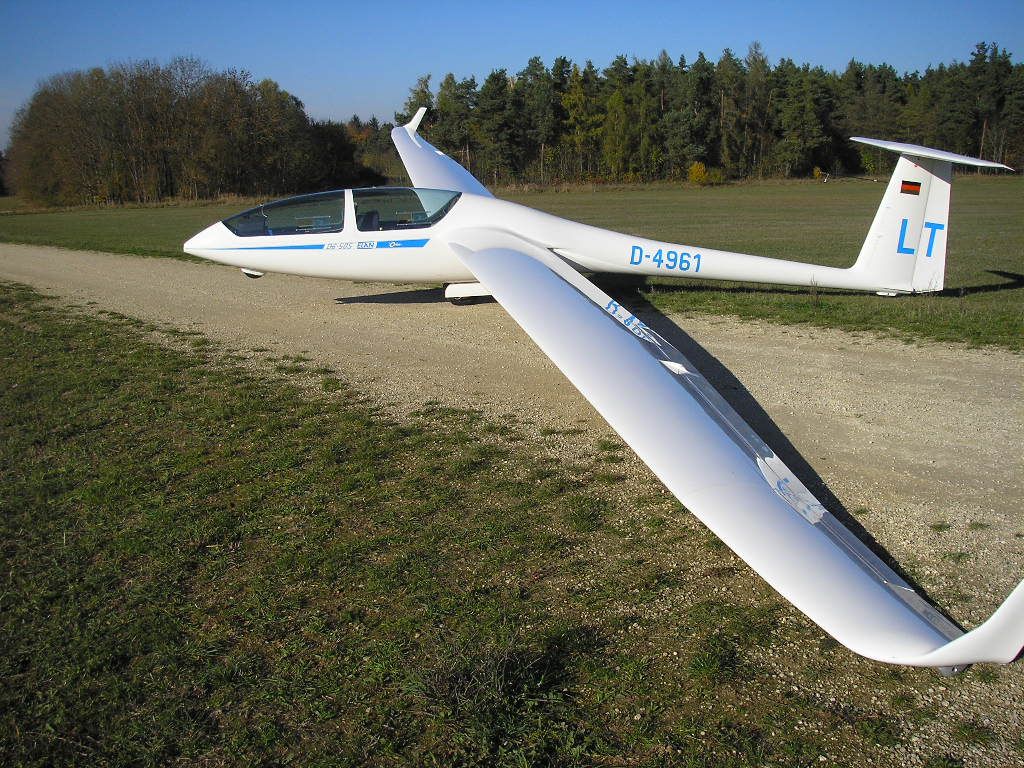

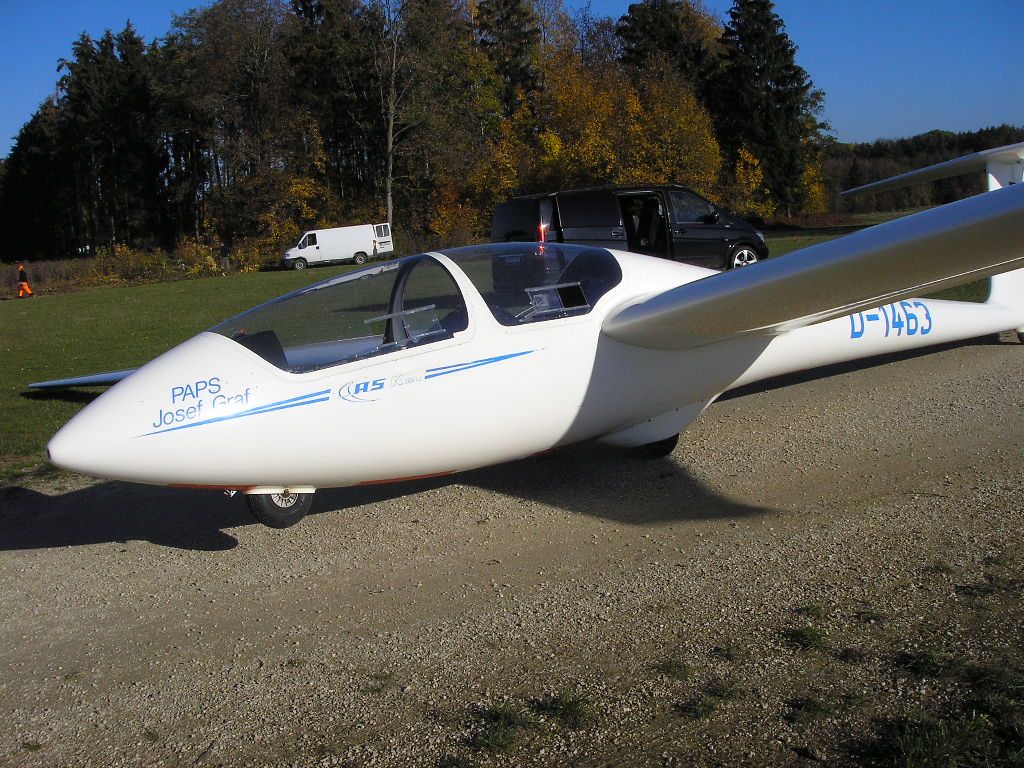

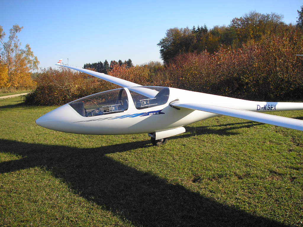

В испытаниях использовались следующие планера:
-  ASK 21 с двумя людьми на борту, взлетный вес 581 кг, вес пустого 380 кг;
- DG 505 с двумя людьми на борту, взлетный вес 640 кг, вес пустого 440 кг;
- ASH 25 с пилотом и собакой  🙂 на борту, взлетный вес 696 кг, вес пустого 606 кг.

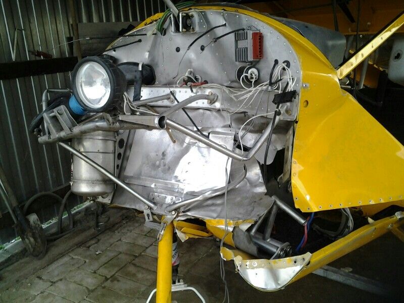

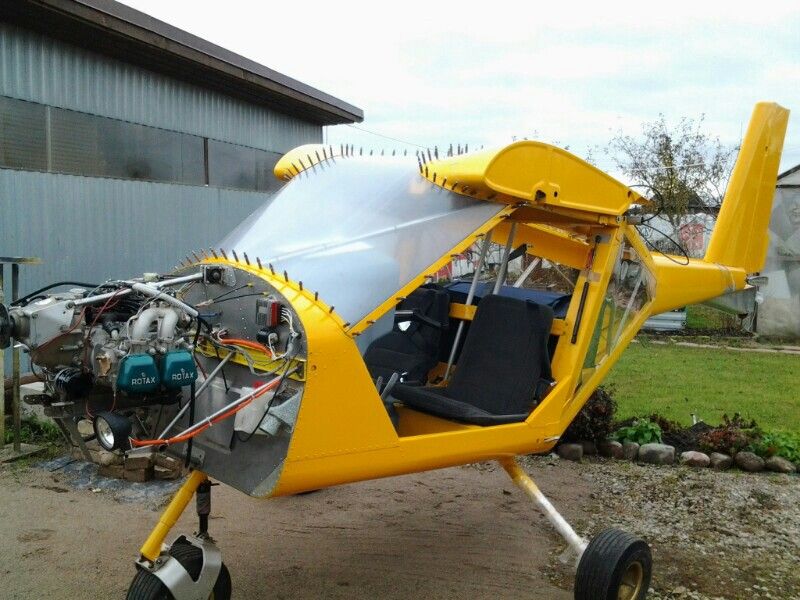

Поздравляю! Нашему самолету не повезло, хотя и был он первым аэропрактом который сел на паоашюте (это в Киришах) но сильно подломался. 2,5 месяца назад начал  его  реставрировать, сейчас фюзеляж идет к завершению. На фото до и сейчас.

Спасибо Юра! Ты знаешь, такой самолет приятно и реставрировать, сперва думал, что будет много вопросов,  но когда начал с ним работать, все вопросы отпадали один за другим, конструкция хорошо продумана и сделана.

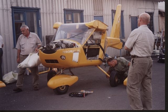

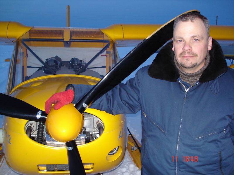

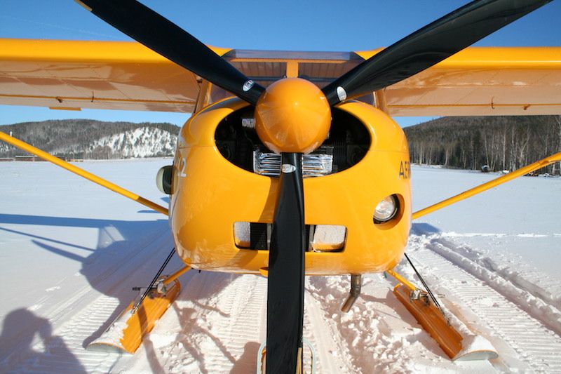

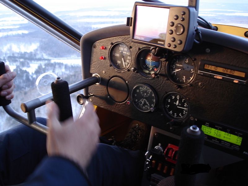

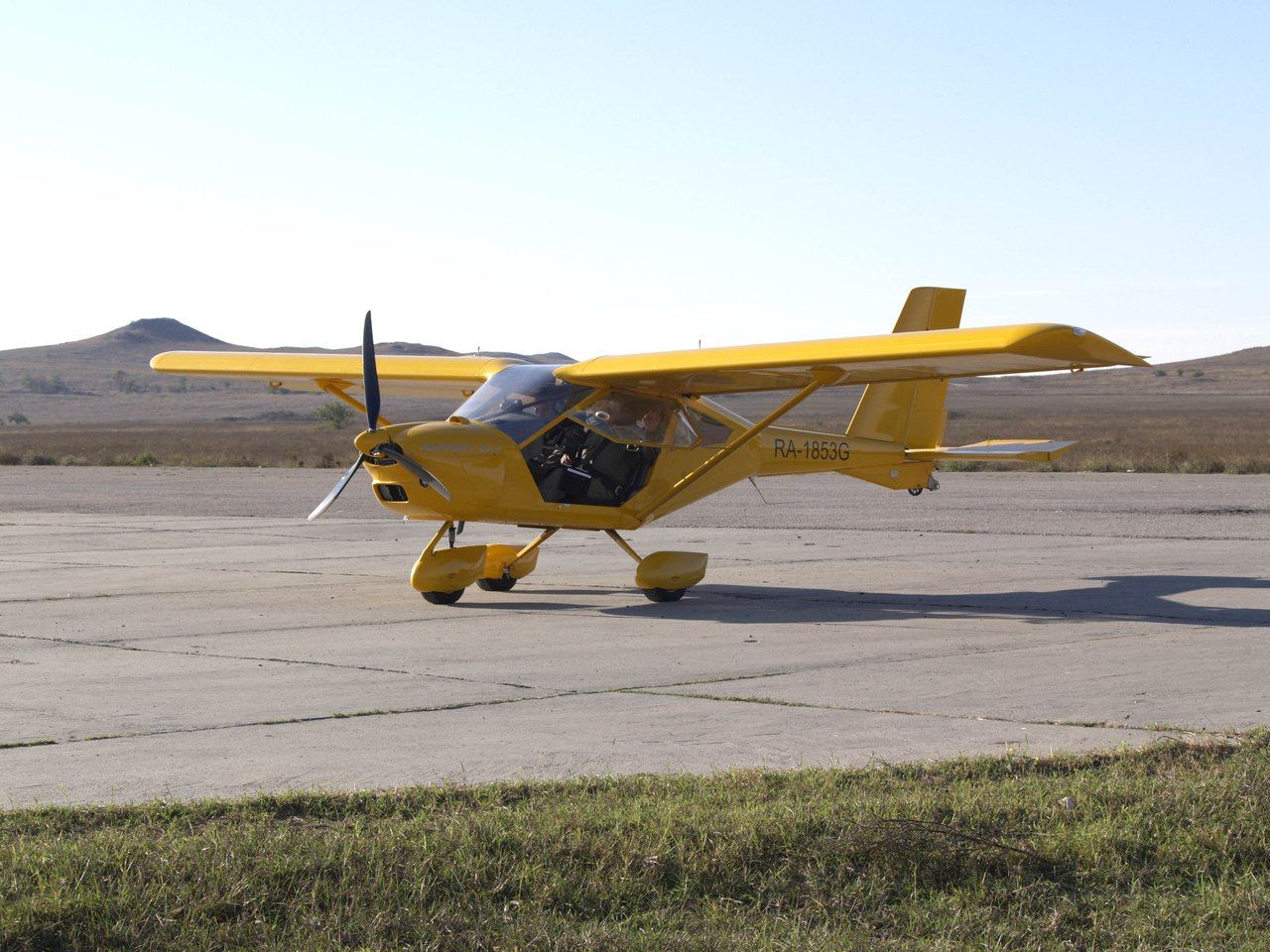

Первый в Сибири. 2005 год. Десять лет пролетело... Сегодня их больше сорока штук здесь летает! :~)

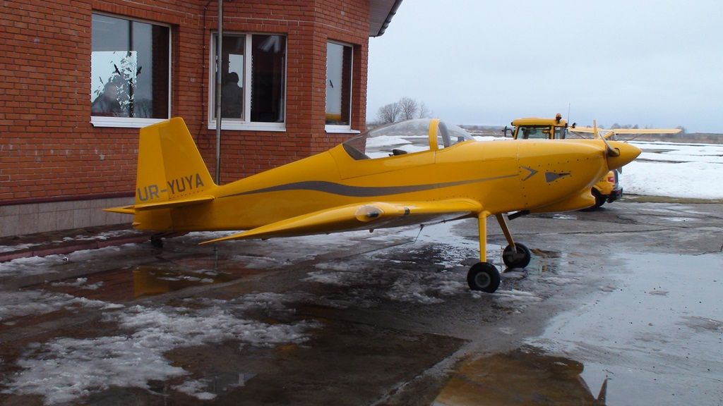

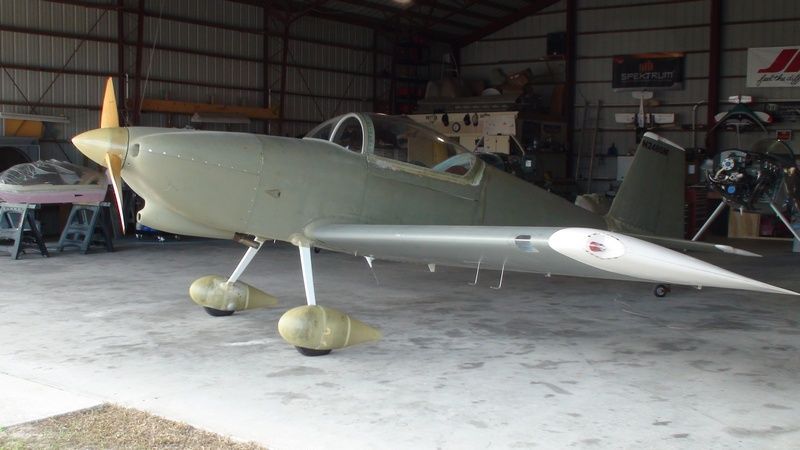

Столкнулся с очень хорошо летающим самолетом, вот поэтому и купил.  🙂 Самолет был собран В США и облетан. Я его там купил неокрашенным и привез в Украину. Здесь он был немного модернизирован: было установлены педали управления и управление двигателем в заднюю кабину. Так же левый топливный бак был модернизирован для возможности перевернутого полета. Для этих же целей установлена специальная маслосистема. Ну и покрашен в наш любимый желтый цвет. Сейчас заканчиваю установку инжекторной системы на двигатель.
Конструкция интересная и надежная, но мне кажется, что мы могли бы сделать конструкцию такого самолета несколько проще.

Строитель этого самолета модернизировал гаргрот - он стал несколько выше. Соответственно была изменена задняя часть фонаря. Строитель хотел, что бы фонарь открывался назад-вверх как на Фантоме, но не воплотил в жизнь эту идею. Сейчас фонарь открывается, съезжая назад на рельсах. Ну и хорошо - есть возможность рулить с открытым фонарем в жару.

А сколько была полоса по длине и какая скороподъемность достигнута?
Планера эти тяжелые сами по себе.
