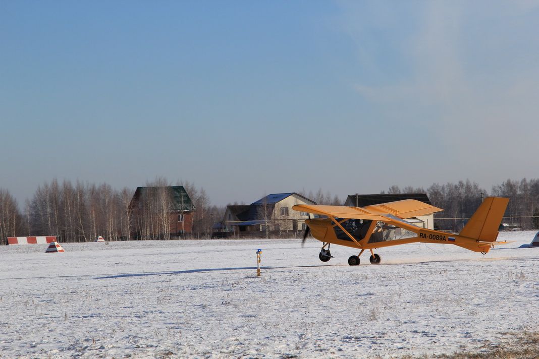

Теперь наш самолет в Европе может легально буксировать планера взлетным весом 700кг!  😎
Получено дополнение к сертификату типа самолета А-22L2 в Германии.

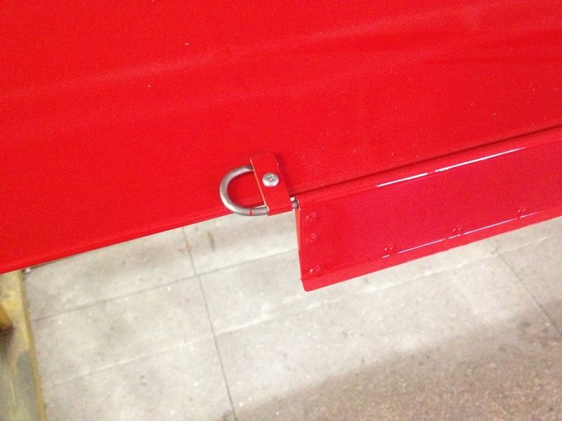

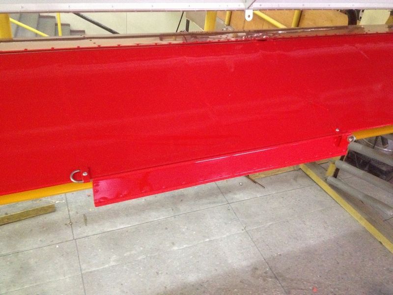

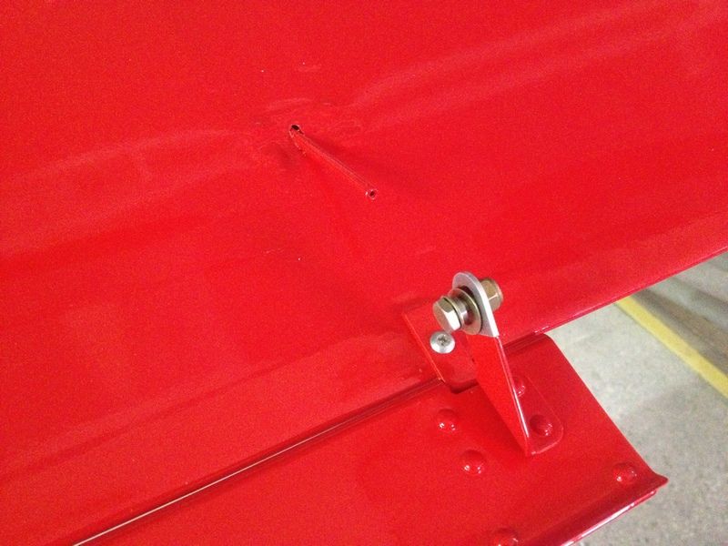

По просьбе участника форума Anser выкладываю фото триммера РВ. Внутри триммера, по всей его длине идет торсион из стальной проволки диаметром 3 мм В правой части торсион закреплен в теле триммера. Торсион выходит из левой части триммера и опирается загнутой в виде крючка частью на заднюю кромку РВ. Загиб крючка выполняется под углом к плоскости триммера, для того что бы обеспечить постоянную натяжку в тросе управления. В кабине установлен обычный рычаг управления триммером, к которому присоединен тросс управления.

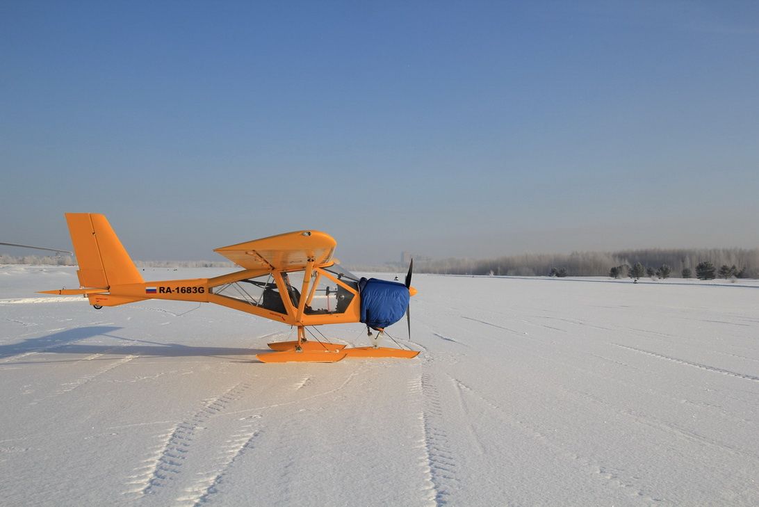

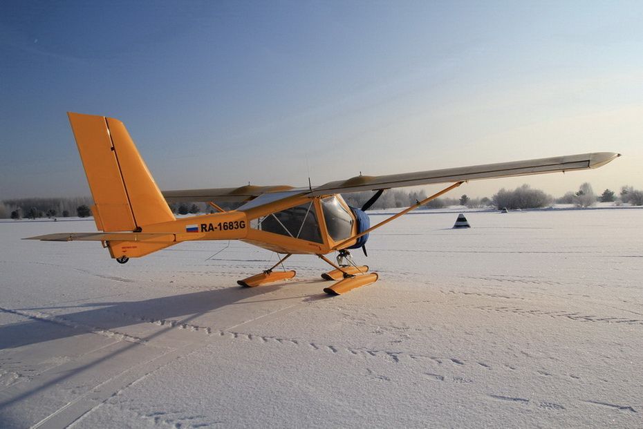

Хорошо полоса у вас укатана. 😎 В наших краях такого снега, что бы на лыжах полетать, нет... 🙁

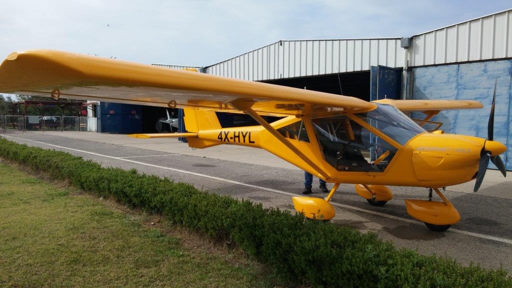

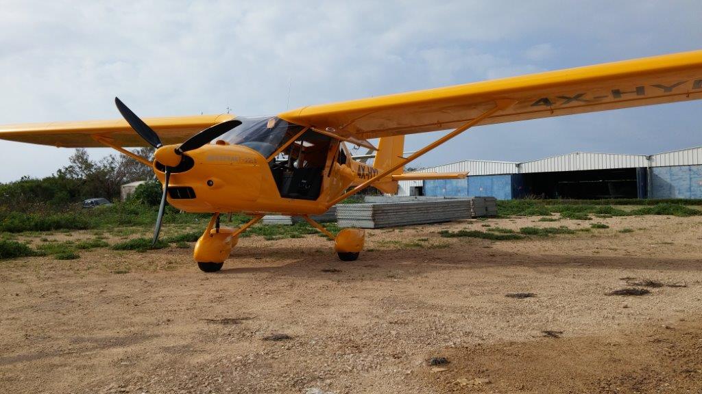

Зато вчера полетел в Израиле первый проданный туда А-22LS. 🙂
