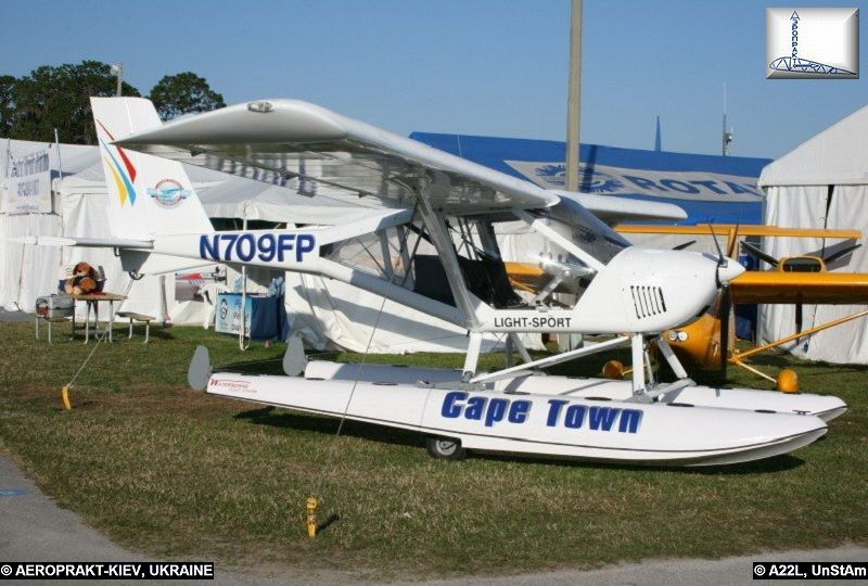

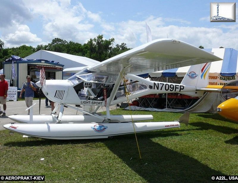

Мы недавно сделали установку поплавков Full Lotus на наш самолет.
...странные эти поплавки Full Lotus, какие-то "плокие", специально для травы! :exclamation
...не увидал на поплавках "киля".
...или так покрашены, что возникает обман зрения :question
...и со снега, как на лыжах смогёт! имхо! ...Я так Думаю! :🙂
@ Yakovlyev, Юрий Владимирович! ...а эти классические амфиБИЙНЫЕ поплавки разве не Ваши :question
...то есть, не Вы-Аэропракт устанавливали :question ...заказчик сам устанавливал :question

Эти поплавки изготавливаются в Канаде. Они надувные с полиэтеленовой подошвой. Очень практичные и благодаря этому весьма популярны. Хотя гидродинамика на оценку 4.

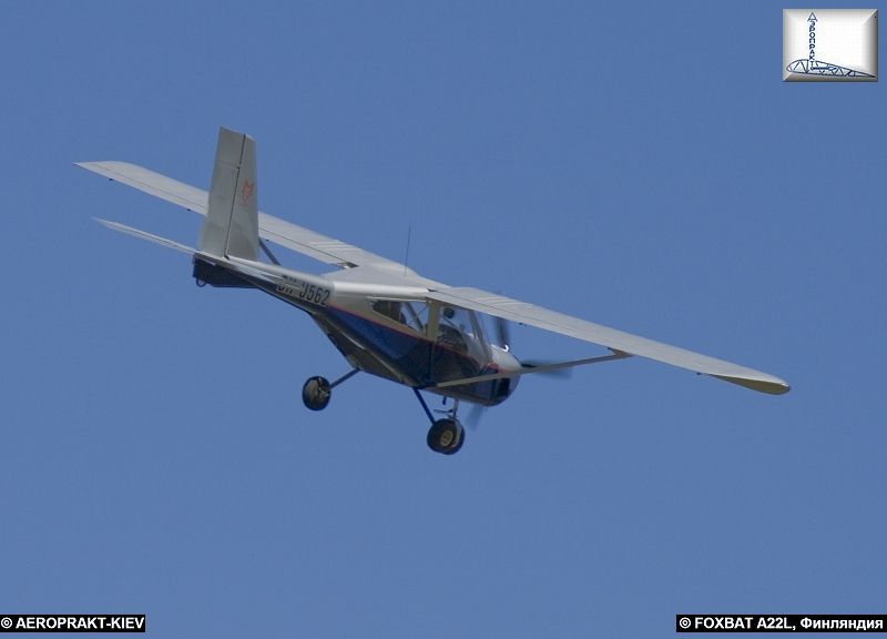

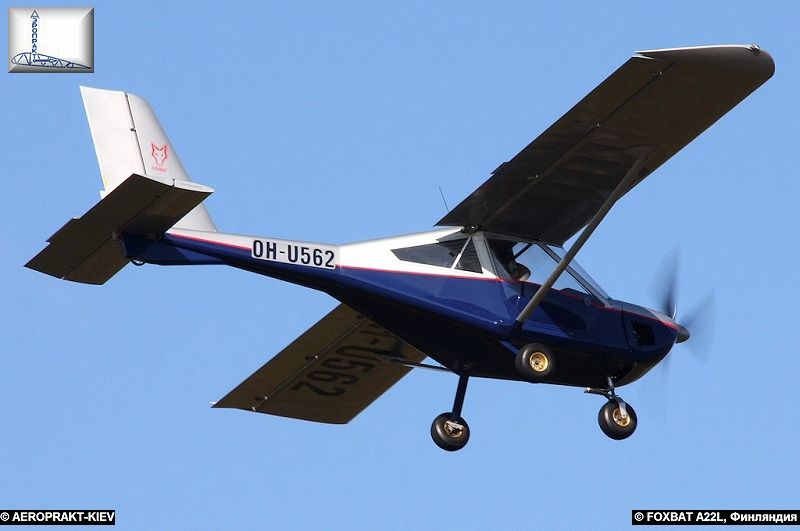

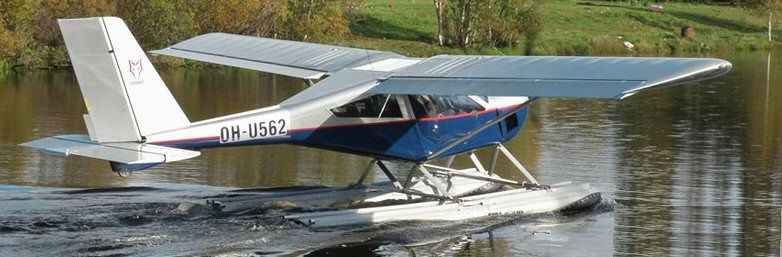

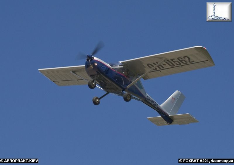

...Финский A22L FOXBAT, но без поплавков!

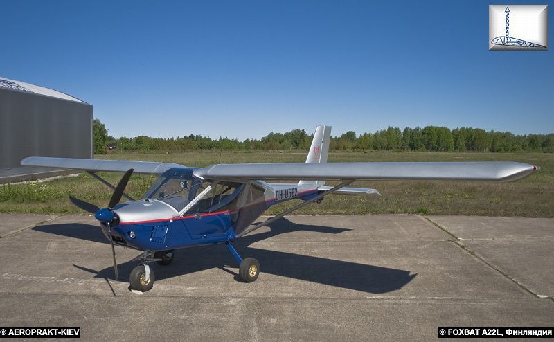

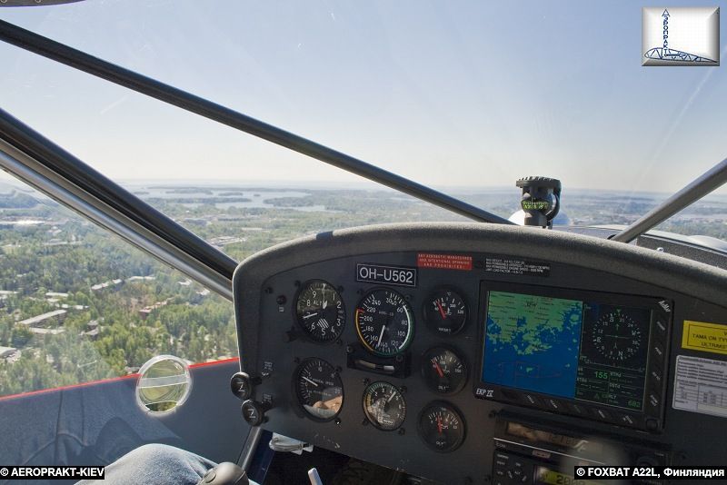

...совсем не понятно...для чего владелец самолёта, уменьшил обзор, заклеив половину створок.

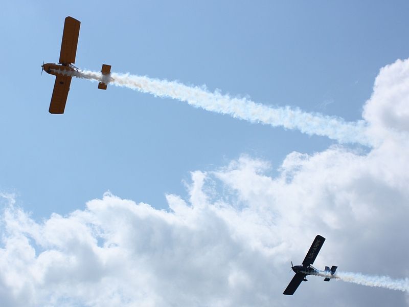

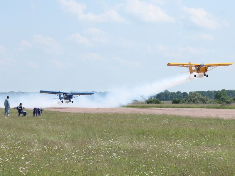

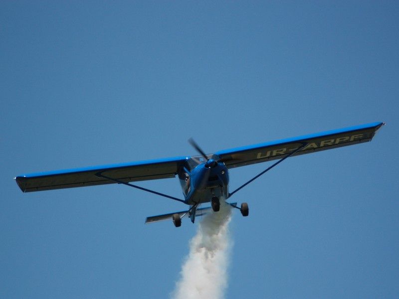

Мы не в большой обиде ...шо нас не поздравил с годовщиной эксплуатации .
Но хотелось бы узнать подробности про дымовую завесу ,которую реализовали
на Аэропракте -22 !!!
Поздравляю Александр!
Вы достигли наивысших вершин в эксплуатации Аэропрактов! Так высоко редко кто поднимается в нашем мире😀. Часто вспоминаю Непал. Мне там очень понравилось.
Генератор дыма это не сложное устройство. 5-и литровая пластиковая канистра с дизтопливом установлена на левом сидении. В канистре смонтирован топливный электронасос от вазовской 10-ки. Шланг от насоса идет через моторный шпангоут к форсунке, которая устанавливается на выхлопную трубу в районе выхода ее из глушителя. На выхлопную трубу устанавливается удлинитель  около 300мм. Расход солярки около 1л/мин.

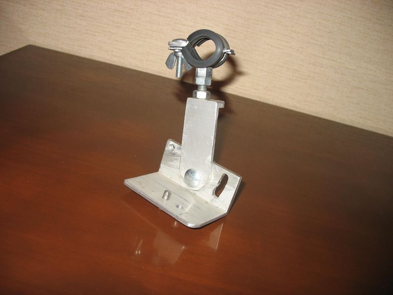

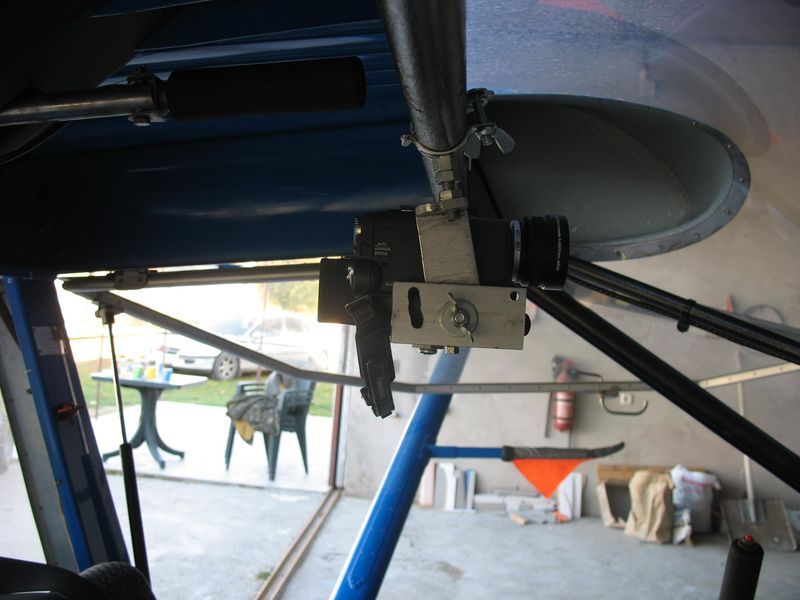

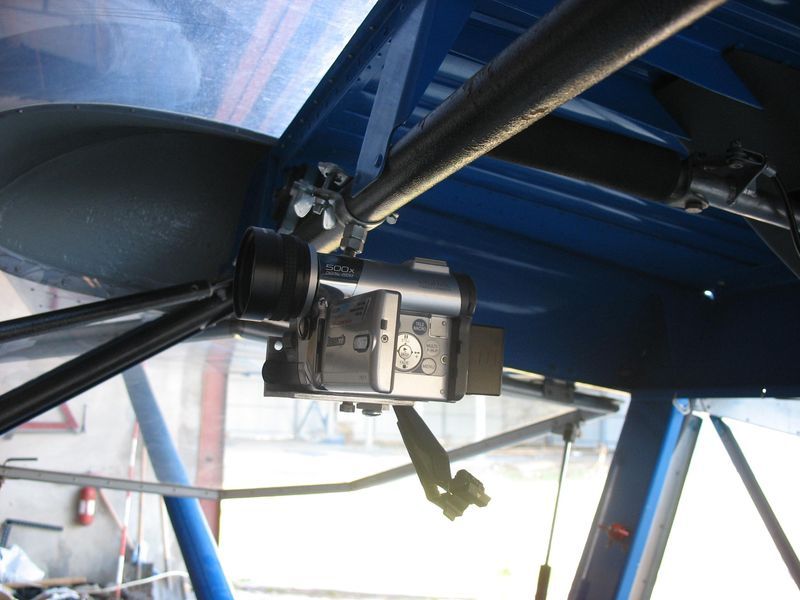

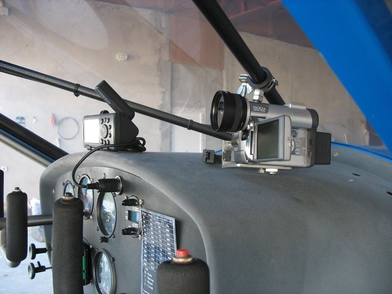

Прояснить нельзя подробности при сьёмке посадки с выключенным ...какая камера и как крепилась? Уж больно плавненько изображение ,без тряски ...не в руках видать держали ?! а каким образом?
Устройство не сложное, видеокамера обычный Панасоник. Единственное что необходимо приобрести если нужно снимать внутрь кабину, широкоугольный объектив. Только нужно брать с небольшим углом, а то изображение будет как в линзе.
    63,4 КБ · Просмотры: 184
    58,3 КБ · Просмотры: 206
    58,8 КБ · Просмотры: 198
Отдельно кронштейн.
