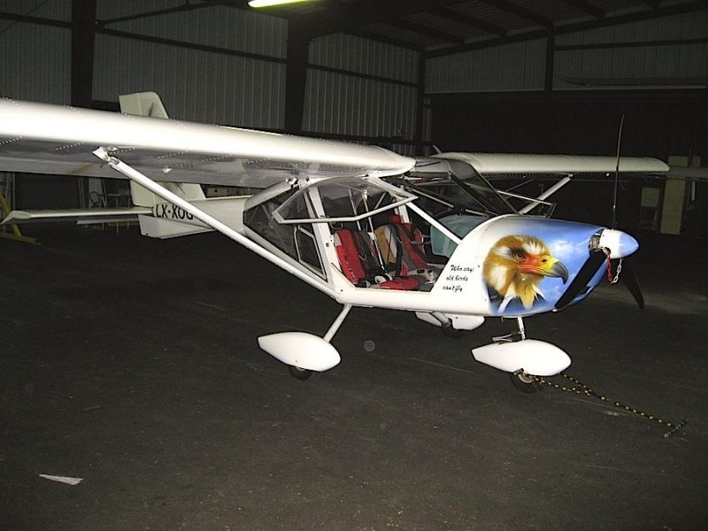

...1/А22LS в той же Австралии!

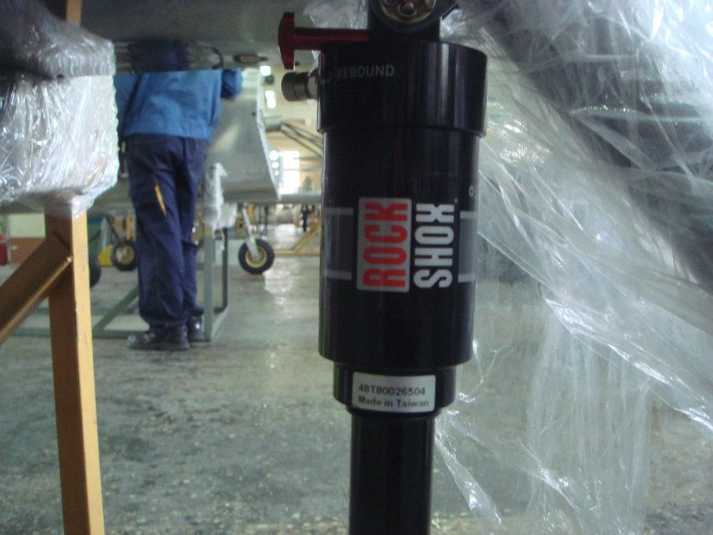

...3/Передняя стойка, с новым решением.

А в новой передней стойке какого принципа амортизатор, каков ход , сколько обжатие в статике в мм. и кг, Полное обжатие сколько килограмм? Очень понравилась конструкция. думаю как подобное сделать на RV-9A.
@ aleksandrd...как раз и хотел обратить твоё внимание на эту переднюю стойку!
...так же подойдёт передняя от DIAMOND DA20-C1 ECLIPSE
( http://www.controller.com/listings/aircraft-for-sale/DIAMOND-DA20-C1-ECLIPSE/2004-DIAMOND-DA20-C1-ECLIPSE/1142770.htm ) :IMHO

На фото DIAMOND DA20 не все видно, и похоже она неуправляемая. А на А-22 может нетакая изящная как на RV, зато правильная!!!
...согласен, что правильная!!! ..."нацепишь" обтекатель и будет ещё какая изящная!!!
...обращайся к ген.конструктору Юрию Владимировичу Яковлеву!
...он ни один вопрос не оставляет без ответа!
...на счёт передней стойки у RV посмотри здесь!
Это пневмо-гидравлический амортизатор с горного велосипеда. Начальное давление - 8атм. Полный ход - 70мм. Начальное обжатие - 5мм. Демпфирующие свойства можно регулировать. Мне тоже внешний вид стойки не совсем нравится, но уж очень она комфортна и технологична. С обтекателем смотрится даже симпатично.
