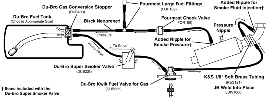

Генератор дыма это не сложное устройство.
5-и литровая пластиковая канистра с дизтопливом установлена на левом сидении.
В канистре смонтирован топливный электронасос от вазовской 10-ки.
Шланг от насоса идет через моторный шпангоут к форсунке, которая устанавливается на выхлопную трубу в районе выхода ее из глушителя.
На выхлопную трубу устанавливается удлинитель  около 300мм.
Расход солярки около 1л/мин.

Понятно в принципе ....
детали важны по части самого положения форсунки?
Куды она направлена ? на выхлопную трубу чтоли ?
Таки прямо внаглую плещет на выхлоп и на этом всЁ?
А где можно преобрести это генератор дыма? Или получить его детальное описание?
В выхлопной трубе сверлится отверстие и туда вставляется форсунка. Ее можно вварить в выхлопную. У нас трубка форсунки сварена с гнутой пластиной и все это крепится к выхлопной трубе с помощью 2-х хомутов.

...предлогаю схему моделистов...

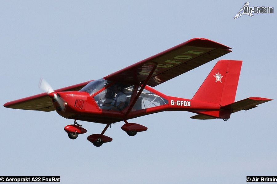

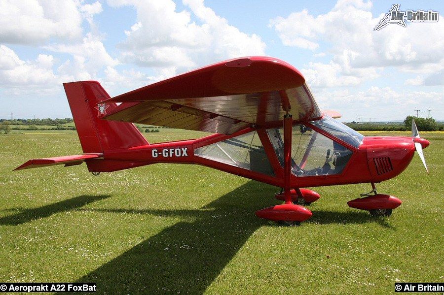

...а это "пожарники" из Британи... 🙂
/me

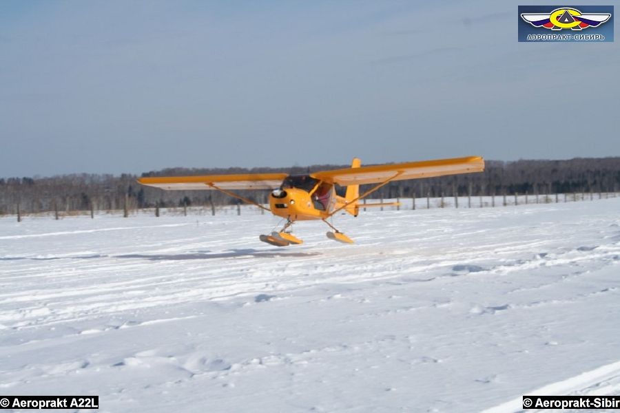

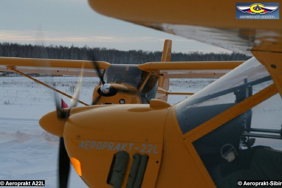

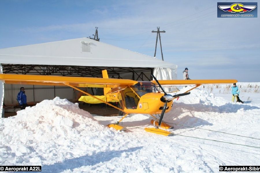

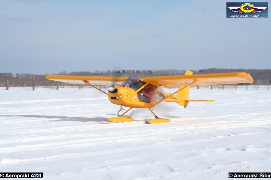

Да, приходится залеплять, летом то с трудом масло до 60 доходит, а зимой и вовсе весь радиатор закрывать приходится.
Я смотрю, все на зиму залепляют радиаторы (а некоторые даже и жалюзи капотов).
...ещё небось и лыжи поставите!? ;D
...пересматриваю фоты Сибиряков, и от уже холодно становится! 😱

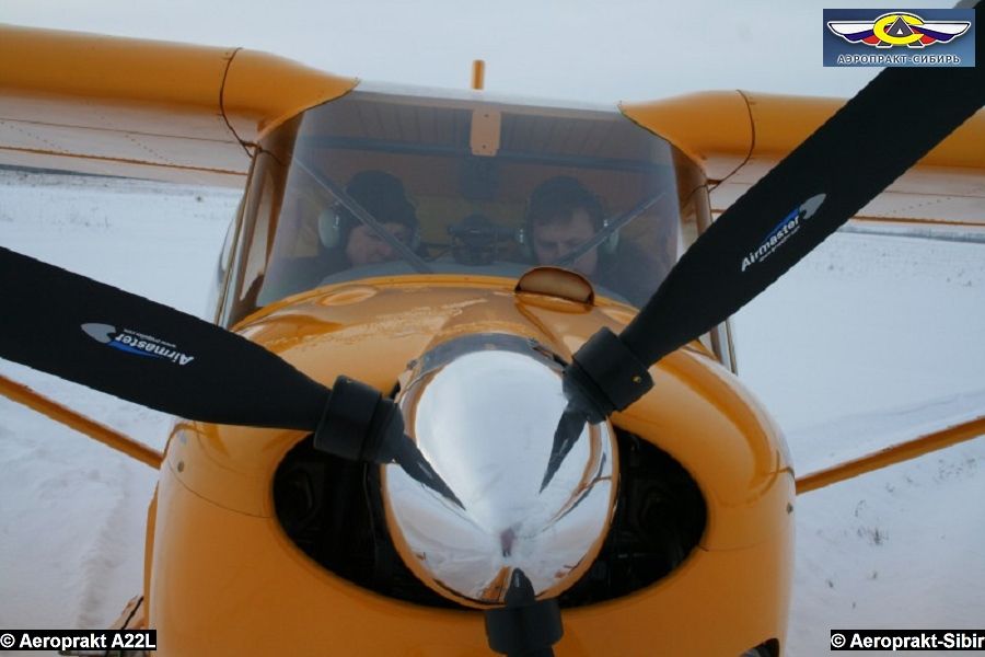

...Я только, что заметил!
...а ведь, Сибиряки, то же "залепляют" жалюзи...
...до этого не обращал внимания!
...а вот радиатор, "залепляют" или нет, на фото непонятно...
