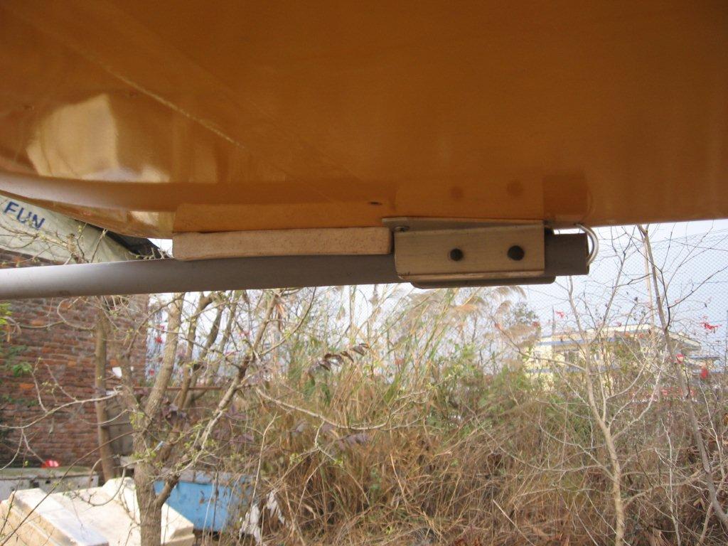

Как я понял на крайнем фото на крыле А-22 штанга с фотоаппаратом или видеокамерой.
Можно фото поподробней, как крепится к крылу, к камере?
-как то я писал уже об этом

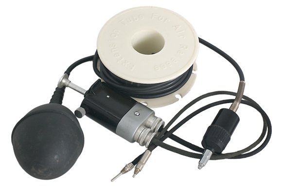

...к крылу крепится винтами на 5 ...там должны быть штатно заклёпки ,но по согласованию с Генеральным там установили анкерные гайки и..остальное на фото ,там ничего сложного , и ...клизьма ,пардон -груша резиновая что клизьмы делают (пассажиры тащутся -кто понимает  ;D) подаёт воздушок по трубочке в анероидную коробку от старого ВР-30 ,или подобная ,потом пимпочка давит на кнопочку и...смайл!
Ваше фото за 10 баксов  😉 (...а 10 баксов то не лишние !)

забыл добавить ,трубка желательно не менее 30 мм диаметром ,а то вибрация понимаешь...почему у нас изогнута так хитро? на снимке думаю понятно ...мелковатые у нас гёрлы ,что обслуживают фотокамеры и пассажиров  😉

...клизьма ,пардон -груша резиновая что клизьмы делают (пассажиры тащутся -кто понимает)
подаёт воздушок по трубочке в анероидную коробку от старого ВР-30,
или подобная, потом пимпочка давит на кнопочку и...смайл!

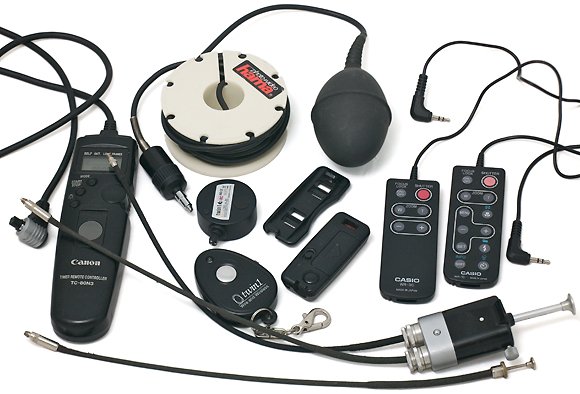

...КАМЕННЫЙ ВЕК, НУ ПРАВИЛЬНО ГОРЫ-ГОРЫ-ГОРЫ-ГОРЫ!
[edit]Спусковые тросики и пульты дистанционного управления
[/edit]
...не легче? ...чем такое городить!
...камеру поприличнее взять, поменьше и с ДП. /...дистанционный пульт!/
...чики-пуки и смайл... ;D
...шучу! ...у @OLD MAX[sup]a[/sup] всё чётко...
Уважаемый майор САБ ! да каменный век ,НО дешево и сердито!  🙂
бюджетный вариант ...если есть что предложить ,гран мерси !
только вот к траханью с батарейками на фотокамеру мне ещё траху добавить хотите?!
все эти штучки - брелочки тоже требуют заряда и отношения специалистов ...а где их взять ? горы понимаешь... :-/
