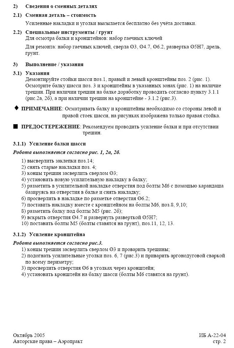

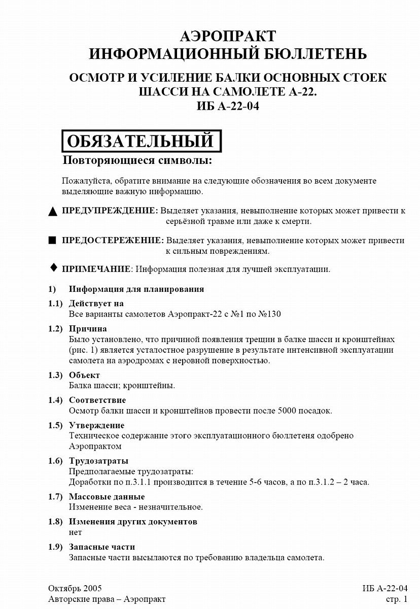

[edit]
БЮЛЛЕТЕНИ БЕЗОПАСНОСТИ
Октябрь 2005
Информационные бюллетени ИБ А-22 04:
Осмотр и усиление балки основных стоек шасси на самолёте А-22.
[/edit]
...всё есть на оф.сайте http://www.aeroprakt.kiev.ua в разделе Бюллетни...

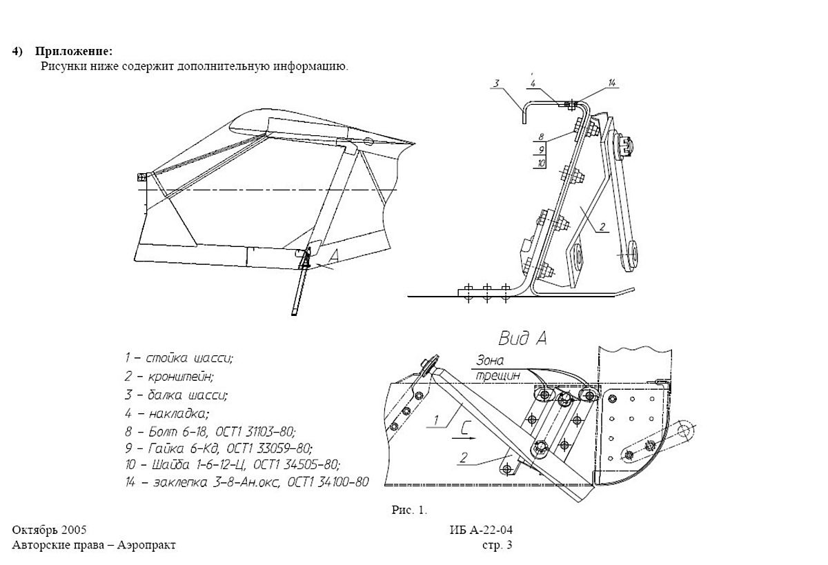

[edit]
Октябрь 2005
[/edit]

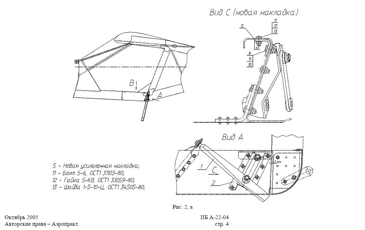

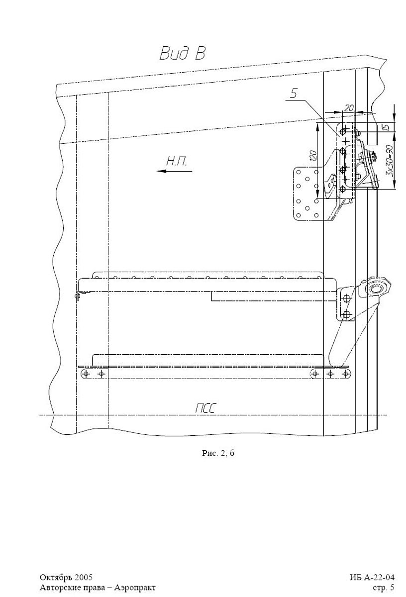

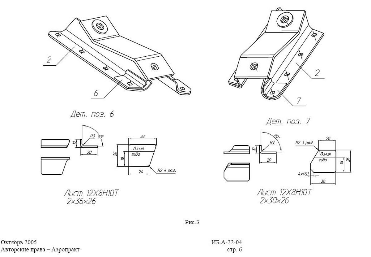

[edit]
Октябрь 2005
[/edit]

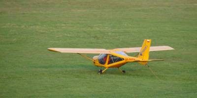

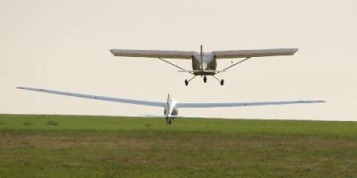

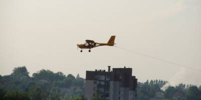

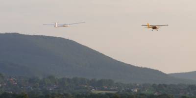

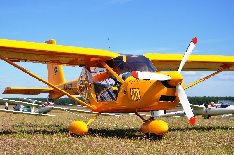

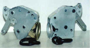

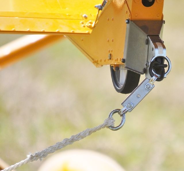

Тягают ли им бланики или только стандарты?
Тягают. Связывались с прибалтами, вот что они ответили: "Мы используем наш А-22L для буксировки, это отличный буксировщик! Имеем
официальный допуск для буксировки от Литовской САА.
Хвостовая часть была приготовлена для буксировки на заводе Аэропракта (руль
высоты, крепление и тросик замка).
Гидравлический винт Kaspar KA-2 поставили сами. Замок фирмы TOST.
Пробег с планером до взлета 180-250 м.
Скороподъемность с Блаником L-13 2,5/1,8 м/с (один пилот/два пилота);
Скороподъемность с Янтарь стд 2-2,5 м/с"
     У нас на аэродроме скоро появится "Бланик", планируем буксировать его LS-кой с ВИШ AIRMASTER.

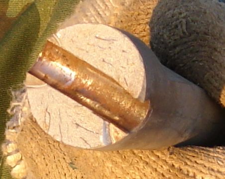

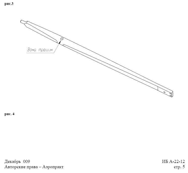

Вопрос не про фюзеляж, а про сами стойки (рессоры). Крайний (декабрьский) бюлленеть "ИБ А-22 12", предполагает осмотр после 10 000 посадок. У меня друг сейчас сказал: замена после 5 000 посадок.
Вот слом около 8 тысяч посадок. В декабре, на рулении, сложилось, взлететь не успели - зарулили куда то не туда.
Видны Усталостные трещины по углам

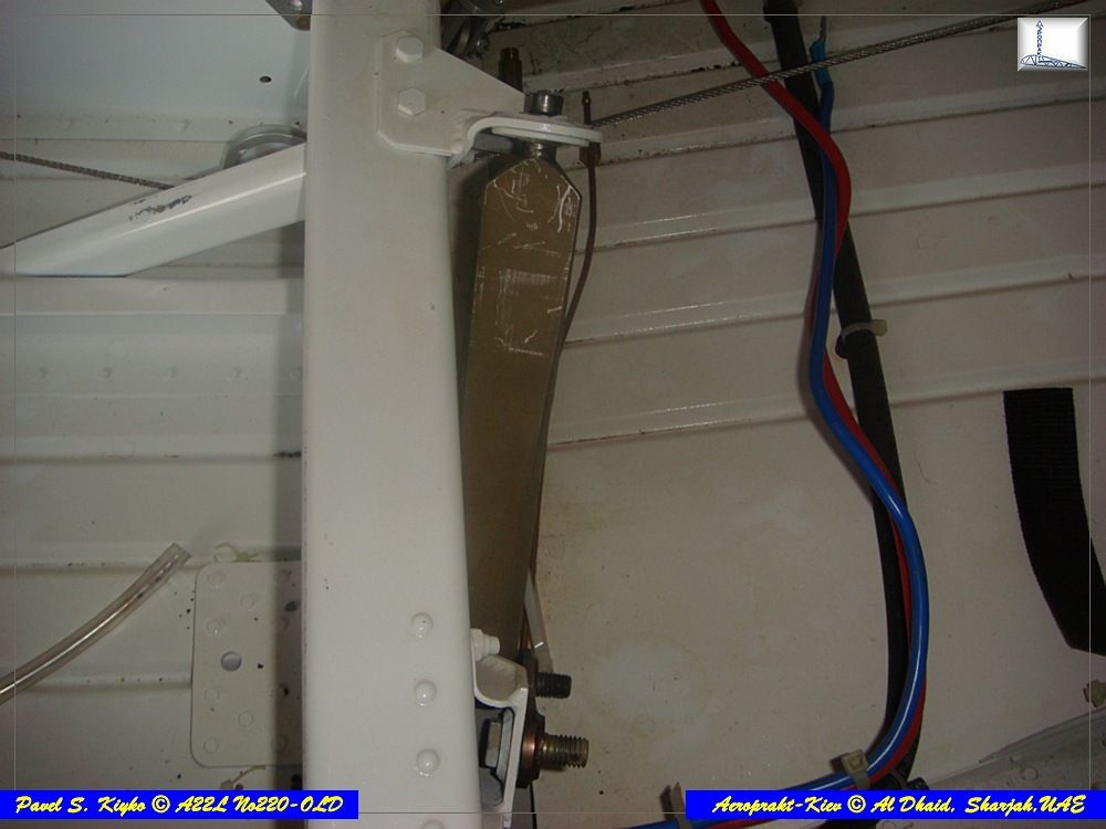

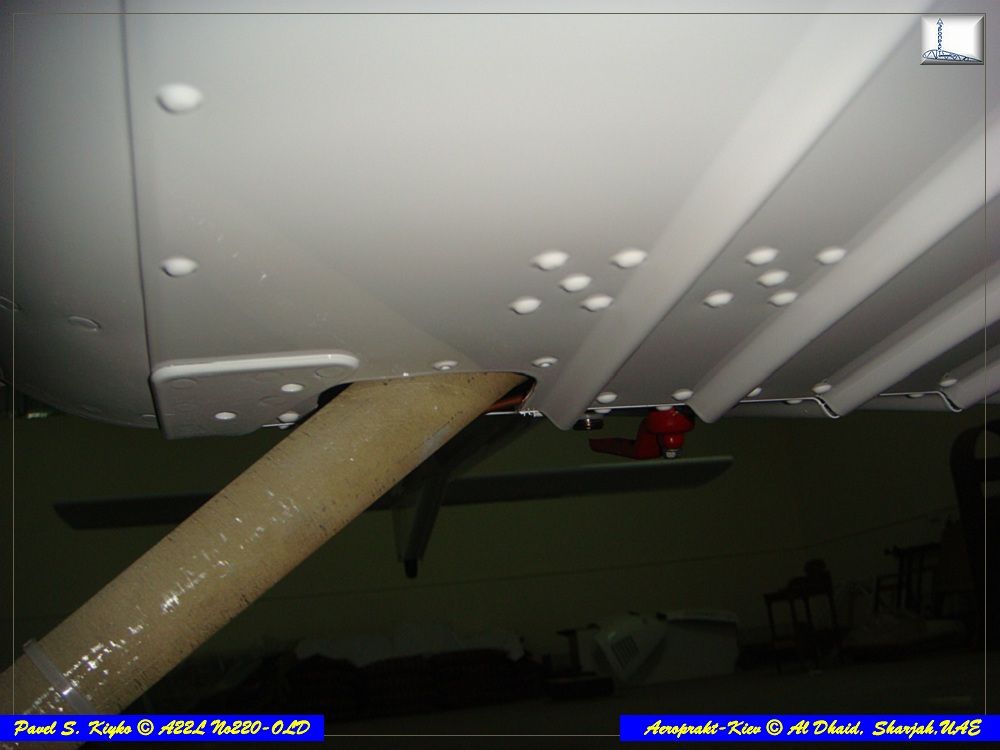

...по фото, что-то не получается разобраться: Что? Где? Куда?
...хотя мне очень интересно...и самому понять и разобраться...
(...и Я ни какого отношения не имел и не имею к Аэропракту, Я "поклоник" Яковлев[sup]ского[/sup] А22/L/L2/LS)
/me

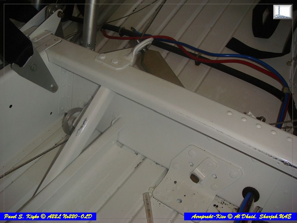

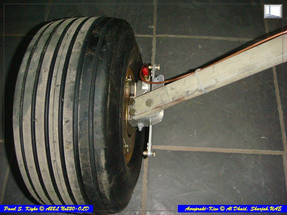

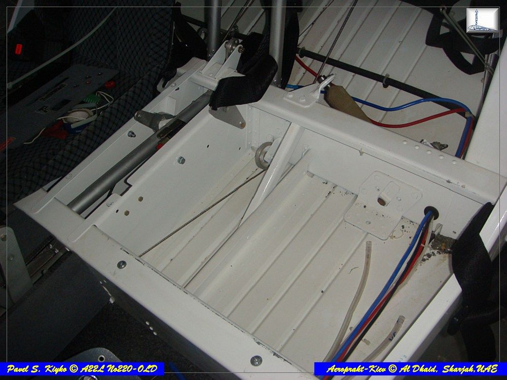

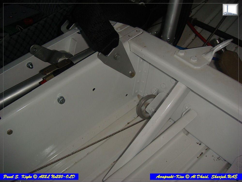

@ Rafis...честно не могу понять, что это на твоём фото...не узнаю деталь!
...если не трудно обозначь на моих фото!
/me
    70,4 КБ · Просмотры: 147
    110,4 КБ · Просмотры: 136
это место прям с бюллетеня, то самое сечение куда стрелка показывает

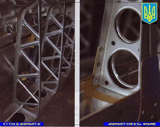

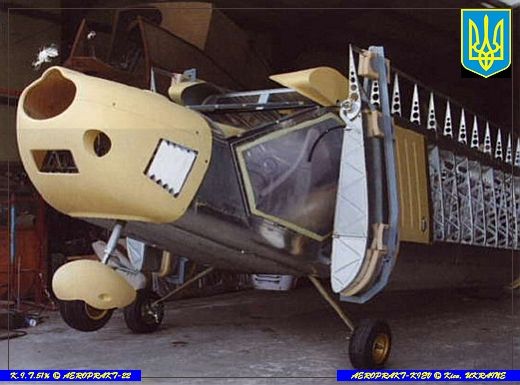

А приобрести такую машинку рублей за 500 можно?
Пустую , без приборов, без обтяжки?
...ЗАТРУДНИТЕЛЬНО!
500 000 RusRub = $17 094 😱 ТАКИХ ЦЕН НЕ БЫВАЕТ, ДАЖЕ НА ПЛАНЕР...Пустой , без приборов, без обтяжки...
http://www.reaa.ru/cgi-bin/yabbA/YaBB.pl?num=1267206887/23#23
http://www.reaa.ru/cgi-bin/yabbA/YaBB.pl?num=1267206887/31#31
