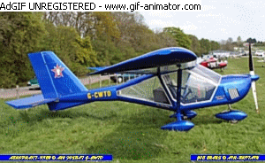

Вчера в Popham на слёте при посадке был такой случай  .
Фоксбат заходил, сильно плюхнулся, задние шасси оторвало, Все живы, без травм. Предварительно - ошибка пилота
Обещали показать видео, но в инете его нет
новая информация немного противоречит старой:
вот подробные фото
пишут что пропала тяга при заходе не посадку :-?

...попробовал восоздать 😎 картинку!
...пилот конечно не на высоте... 🙁 ...ну с кем не бывает :question
...первое впечатление: очень низкая скорость, свал на крыло...
[edit]A22 Foxbat Accident
Approaching Popham Airfield, Aeroprakt A22 Foxbat G-CWTD seemed to loose power.
A wing dipped touching the ground, resulting in wing and undercarriage collapsing.
Occupants emerged unhurt.(...пилоты вышли невредимыми!)
...жалко! ...самолётик! ...главное и приятное все целы и живы!
...в Британии все А22 foxbat собираются из заводских КИТ[sup]ов[/sup]!
...вся ответственность по сборке самолёта, ложится на плечи владельца-builder[sup]a[/sup].
...уважаемые builder[sup]ы[/sup], будьте внимательными и сосредаточенными при строительстве или сборке своих летаков :exclamation
...фото "невезучего борта" G-CWTD

А почему не выдерживает  шасси посадку на одну стойку?
На видео крены были большими , но большой вертикальной скорости не-наблюдалось
...ни какого видео пока и нет!
[edit]...а этот Gif файл:
Я смоделировал для наглядности, из предоставленных офиц.фото!
вот подробные фото[/edit]
...ОТВЕТ :exclamation

Благодаря Хазану обратил внимание на 2-ое фото.
Если его увеличить то видно, что обшивка крыла уже деформирована от удара, а колеса еще в воздухе.
Хочу успокоить Гену:  Стойка не сломалась, она такая крепкая что выломала часть фюзеляжа.

Просмотри внимательно фото ещё раз. На 2 фото есть касание консолью земли , но подлом консоли видимый на фото 3 произошел уже после того как "отошло" шасси.
Не столь важно в принципе что сломалось , "лом" или его крепление в фюзеляже.
Вопрос почему это произошло
Данные фото являются хороше рекламой "А-22" и демонстрируют: 1.Высокую пассивную безопасность самолета(оба "асса" живы и невредимы); 2. Его ремонтопригодность(самолет подлежит восстановлению); 3.Отличные с точки зрения "дуракаустойчивости" взлетно-посадочные характерристики "А-22". Все остальные вопросы к "ассам" исполнявшим сей номер.

Попробуй аккуратненько коснуться консолью крыла своего Як-12 ровненько стриженой травы, да так чтобы колеса были еще в воздухе и я посмотрю что будет с шасси твоего самолета. Если есть проблемы с со стриженной травой - прилетай на Наливайковку. Я обязуюсь снять интересное видео и показать его всем.
Давай посмотрим фото ещё раз. После касания консолью и шасси , излом консоли произошел из за того что неначто было уже опираться. Шасси "ушло".
Юра не будешь же ты отрицать сколько раз улетало шасси и на СИМБЕ и на "синем" 22ом, и на многих иных самолётах. То носовые стойки оваливались , то крепления "ломов" выпирали под задом у пилотов . Да так что и тяги управления прижимало . Ведь всё это было.

Так вот. Если площадка небольшая или впереди препятствие, может, есть смысл валить самолет на крыло. Разрушение крыла поглощает много энергии, плюс разворачивает самолет почти на месте.
Мысль конечно запредельная.
Но ведь существует так называемое контринтуитивное мышление и как его результат контринтуитивное действие. Как пример – поймать машину в заносе, можно только выворачивая руль в противоположном заносу направлении. Интуитивно хочется доворачивать в сторону заноса. А правильно наоборот.
Если знать горизонтальную и вертикльную скорость аппарата этого происшествия, то можно спрогнозировать вариант посадки, при котором разрушиться крыло, шасси, часть фюзеляжа, но пилоты выйдут из кабины и пойдут пить пиво…
