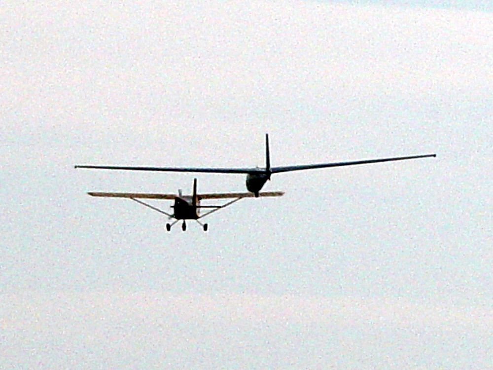

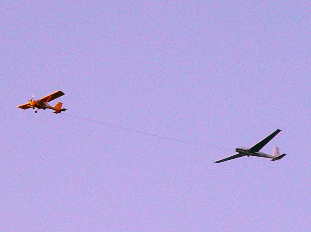

Опыт буксировки Бланика нашим самолетом есть в Вильнюском аэроклубе. Вы можете обратиться к нашему литовскому дилеру Томасу Кузмискасу. Его адрес  tomas@soaring.lt   Вот что сказано на его сайте www.aeroteka.lt о характеристиках при буксировке Бланика
Towing characteristics (glider - L-13 "Blanik" with two pilots):
Take-off  distance - 170 m.
Average climb - 1,8 m/s
Есть пара фото, за качество не обезсудьте. 🙂
