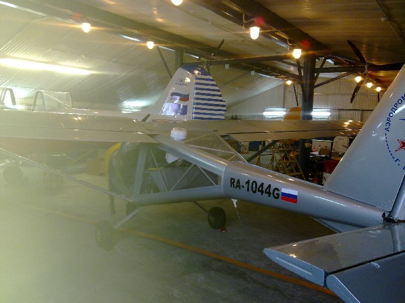

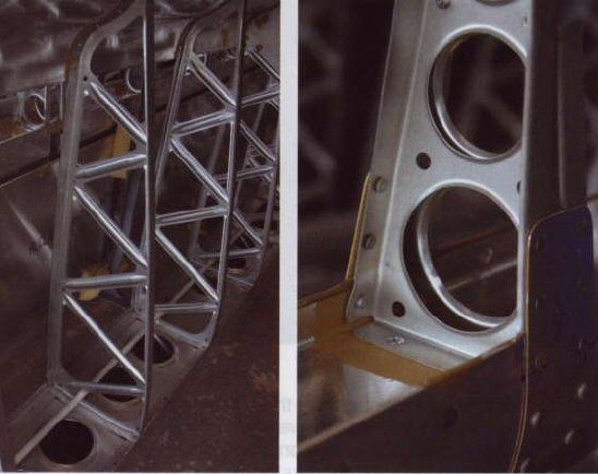

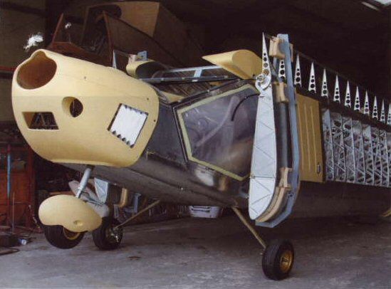

Юрий Владимирович, а на крыло без обшивки можно взглянуть?  Особенно интересуют места крепления и узел подкоса внутри крыла. Если это возможно.
Если это возможно.
...в этой теме есть такие фотографии...
/me
Просьба от майора к эксмайору не подскажите место, вроде все читал.Буду признателен за помощь!
...уважаемый @ Николаевич...ну блин задачку задал...50 страниц листать...
...точно есть! ...сам выкладывал!
...извиняюсь, что не смог выполнить просьбу. :-/
...но если, что сразу выложу ссылку!

Спасибо! но снято так , что узлов крепления крыла не видно и подкоса тоже.

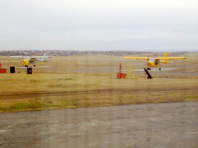

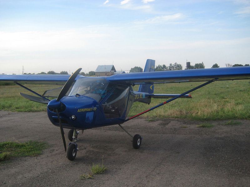

На днях побывал на одном из наших сибирских аэродромов,где "рабочими лошадками" трудятся три А-22L. Местные техники рассказали, что учебный налет лидерного борта составил более 600 часов при 3000 (!) посадках. Интерестно, что этот самолет с "хилой" ;D, как тут говорят некоторые передней стойкой.
