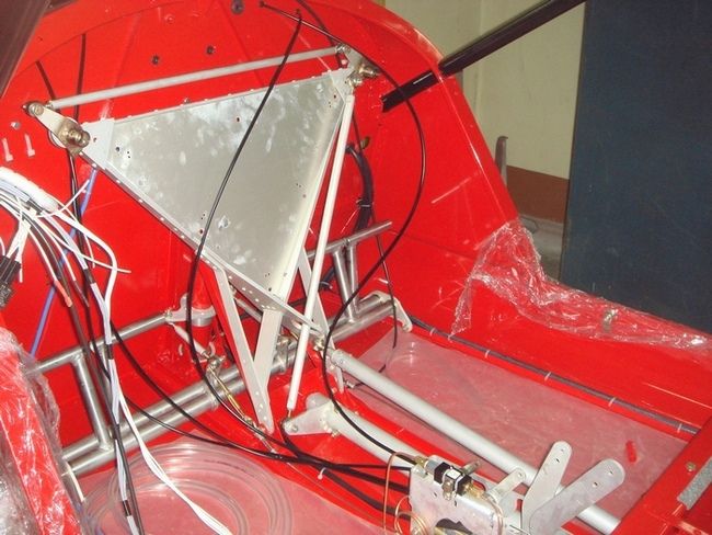

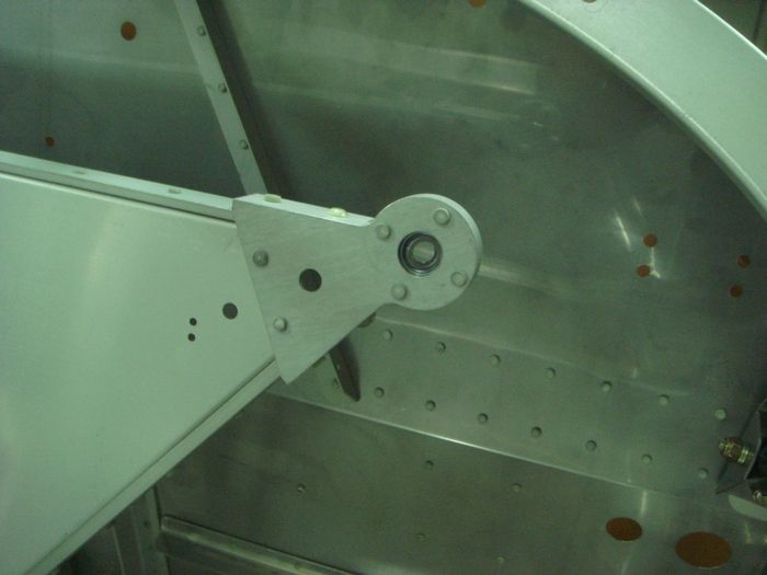

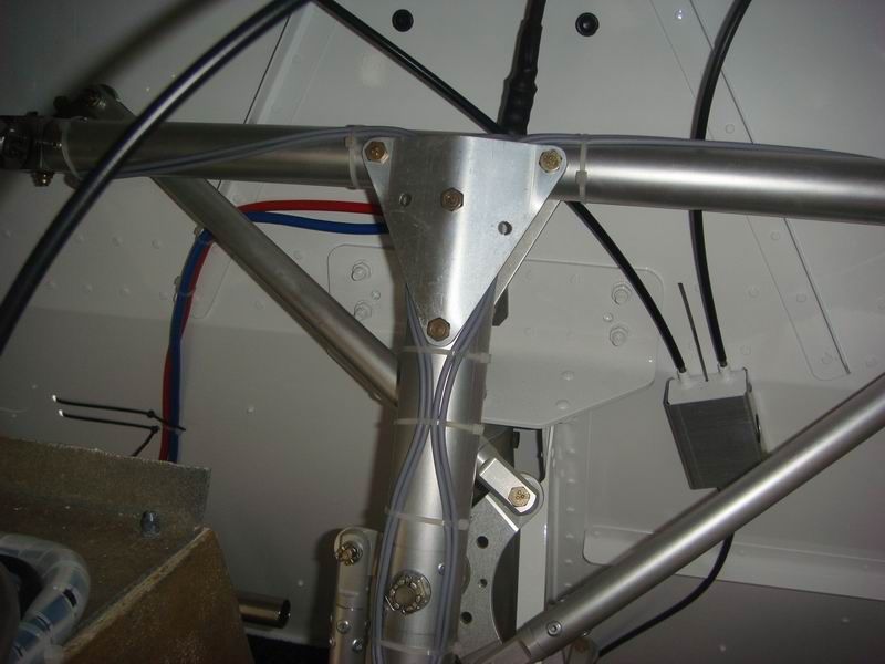

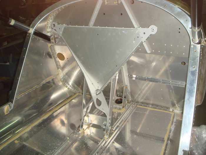

Меня попросил Дмитрий Суслаков из Самары показать конструкцию штурвальной колонки самолета А-22LS и А-22L2.
Вообще эта конструкция - наша гордость. Такой простой и рациональной я нигде не видел. 😎
Здесь вы видете саму колонку без тяг и валов. В верхних углах колонки заделаны шарниры.
    58,4 КБ · Просмотры: 142
    31,8 КБ · Просмотры: 173

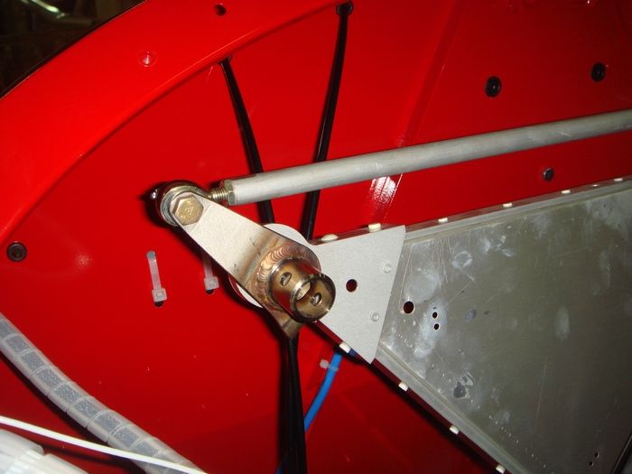

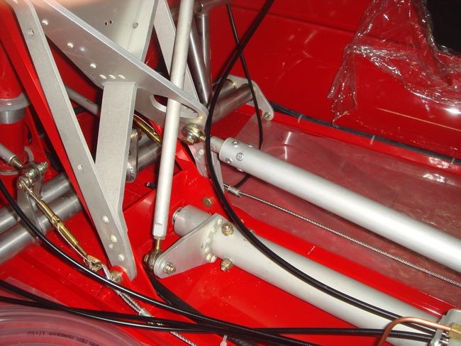

А это уже идет окончательна сборка. Валы самих штурвалов еще не установлены. На нижнем снимке соединение тяги руля высоты с колонкой и соединение диагональной тяги с валом упраления элеронами.
    64,4 КБ · Просмотры: 172
    63 КБ · Просмотры: 140

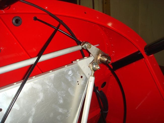

Это места крепления валов штурвалов. Каждый вал крепится одним болтом. В приборной доске есть две опоры скольжения для валов. Все понятно, Дмитрий?
    37,8 КБ · Просмотры: 130
    39 КБ · Просмотры: 129

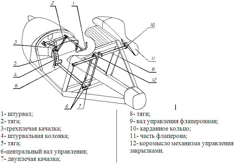

...Юрий!...так это совсем новая система! 😱
...а схема упр. на картинке больше не применяется?  :question
...и сколько по весу выиграли?   :question (без центральной тяги-балки!(фото)) :exclamation
