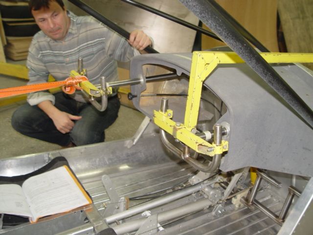

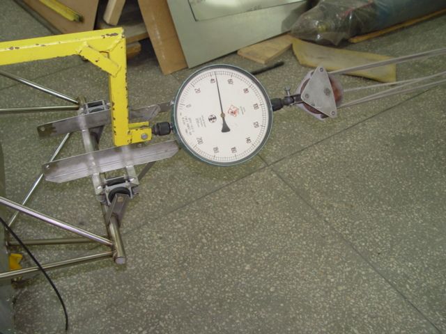

Как обещал, выкладываю фото испытаний штурвальной колонки на разнонаправленную нагрузку.
Здесь испытание старой колонки на накрузку 45 кг в соответствии с немецкими требованиями LTF-UL. На второй фотографии, наблюдает за испытанием немецкий инспектор из DULV (ассоциация которой немецкие авиационные власти делегировали права сертификации ультралайтов). Его зовут Керстен Эбелинг. Очень, кстати, хороший человек. 🙂

Обратите, кстати, книмание на коренное отличие новой системы от старой: в ней отсутствует кардан, передающий крутящий момент. Сигнал на элероны снимается ДО шарнира, с вала штурвала.
Здесь есть один интересный момент: теоретически, точка схода тяги с рычага на валу штурвала движется не совсем кошерно - не по конической поверхности. Однако я не сомневаюсь, что Юрий четко просчитал кинематику и убедился, что дополнительный сигнал по элеронам при движении колонки по тангажу пренебрежимо мал, и смело отказался от карданного узла.
Талант конструктора в этом и заключается: не слепо ползти по "идеальной" кинематической схеме, а  создать работоспособную конструкцию с отступлением от канона.
Еще раз снимаю шляпу!

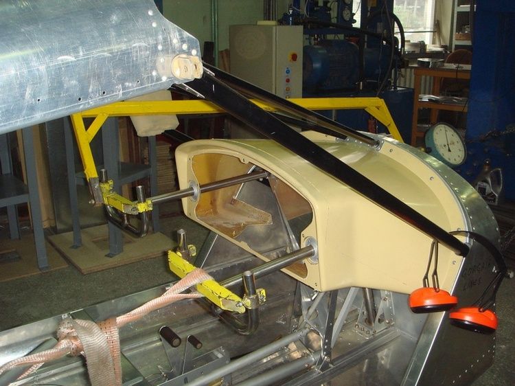

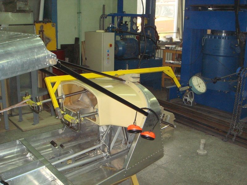

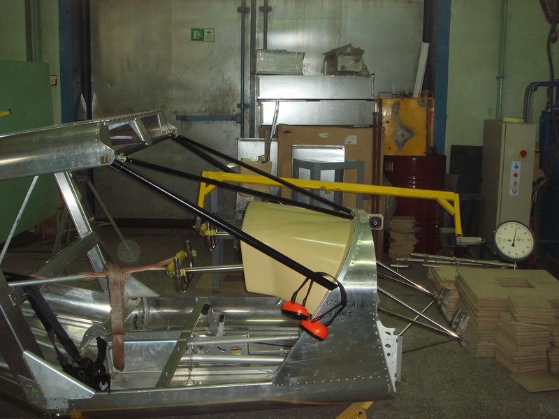

А это аналогичное истытание новой колонки на нагрузку 55кг в соответствии с американскими требованиями ASTM F 2245-04 применяемых для самолетов класса LSA. Обратите внимание на меньшую разницу в продольном положении штурвалов, что говорит о меньшей деформации колонки. И это при большей нагрузке! 🙂
Да, Дима, ты прав. В новой колонке мы отошли от классической схены сведения осей для исключения перекрестных связей. Просто свели перекрестные связи к минимальным величинам. Например здесь, при полном ходе штурвалов в продольном направлении, ход на качалке вала элеронов меньше 1мм. 😎
Спасибо, что развеяли мои сомнения в надёжности данного узла. Как первый сомневающийся, должен выразить Вам признательность, за столь подробный отчёт.

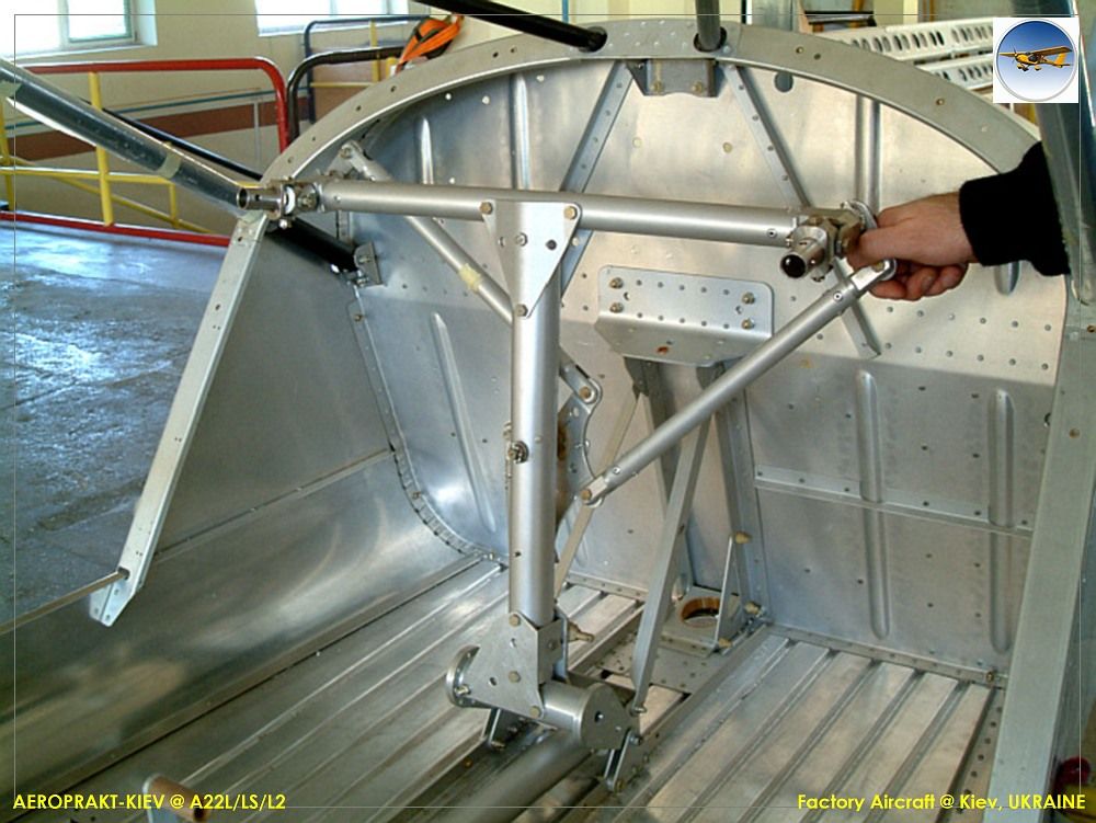

..а схема упр. на картинке больше не применяется?
...и сколько по весу выиграли? (без центральной тяги-балки!
Паша, извини что не сразу ответил - нужно было добраться до работы и посмотреть спецификации. Разница в весе колонок 450гр.
Мы устанавливаем старую колонку на самолеты A-22L которые мы продолжаем делать для Англии, но это крайние самолеты. Мы уже везде перешли, кроме Англии, на А-22L2. Я думаю в Англию уже летом начнем поставлять А-22L2.
Обратил.Удовлетворен!Но ведь сантиметры-таки 😀
