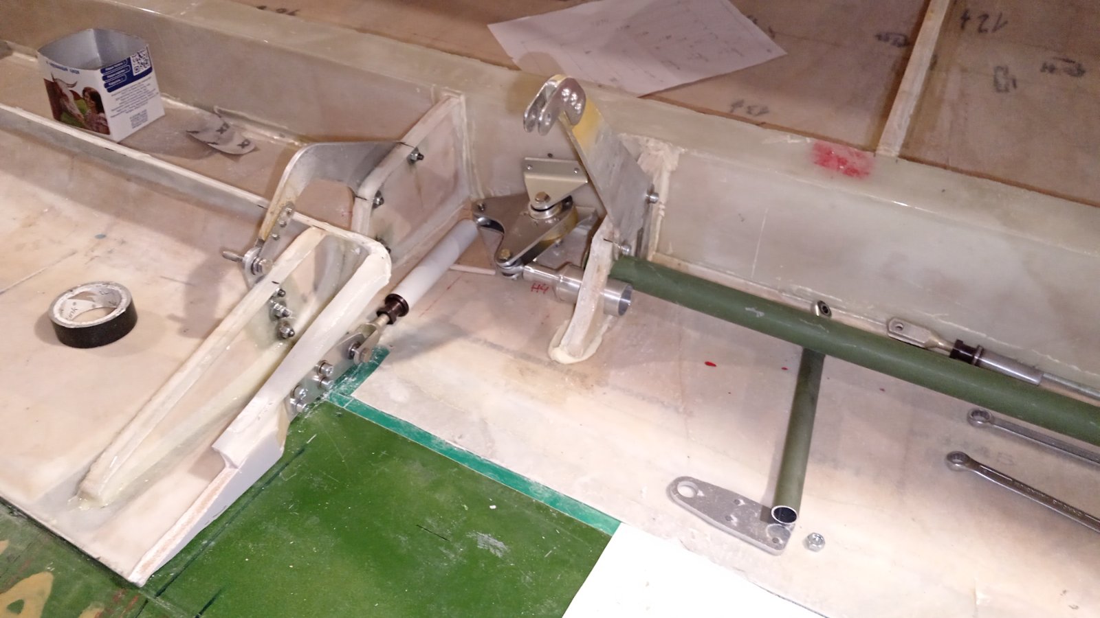

Движение, идёт но медленно, как всегда.

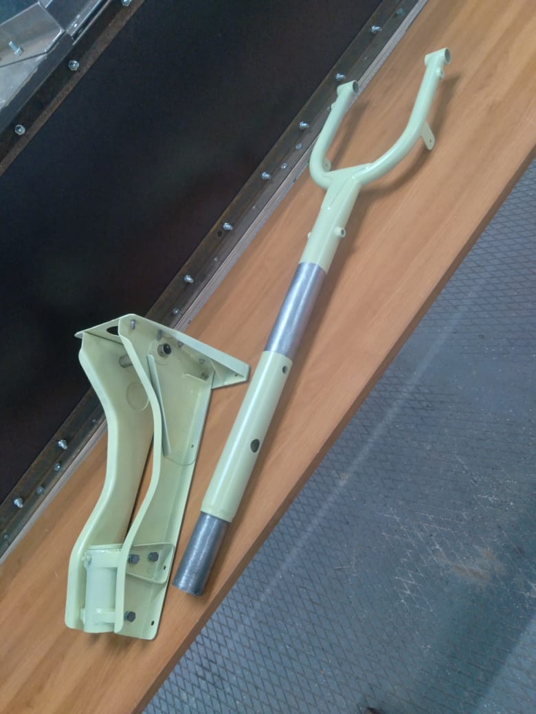

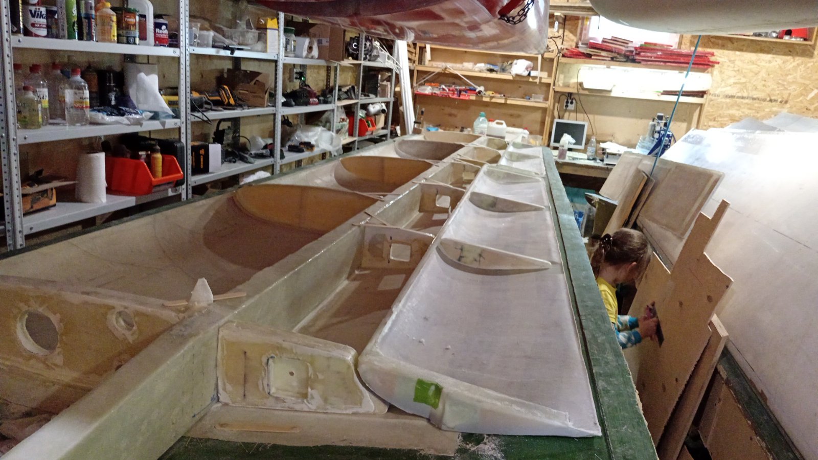

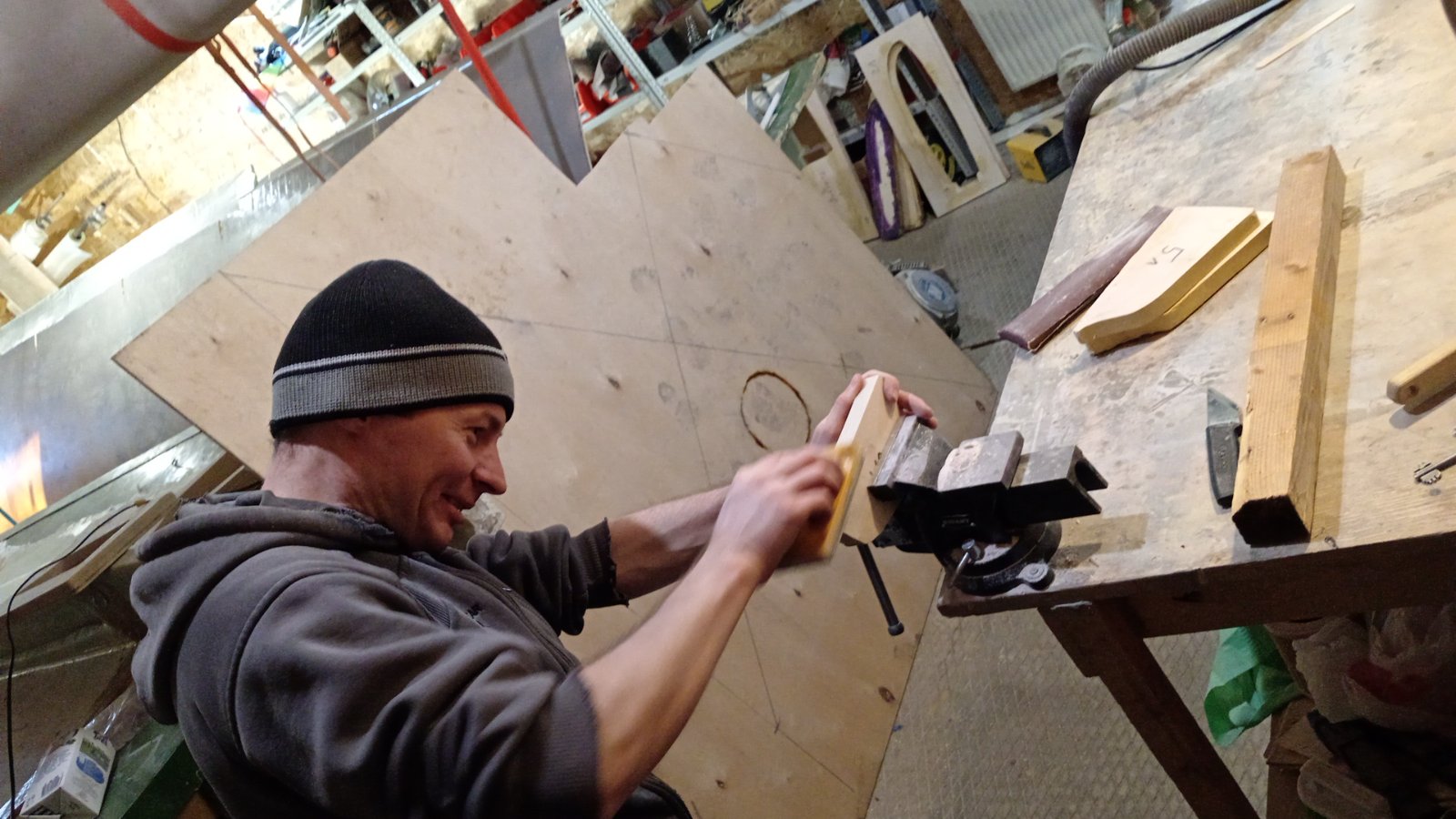

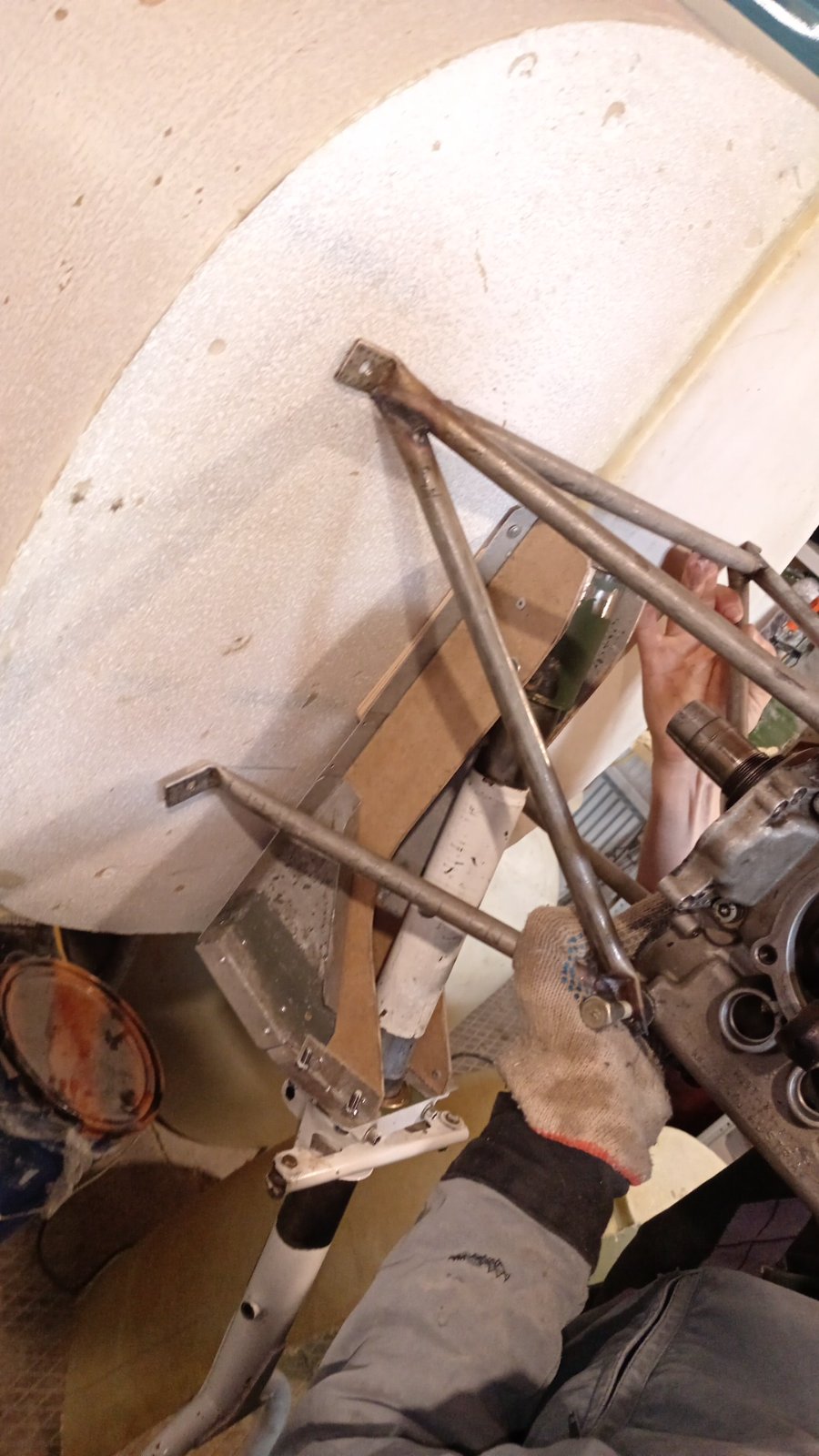

Макетная моторама, примерка.
По управлению, тоже макетно.

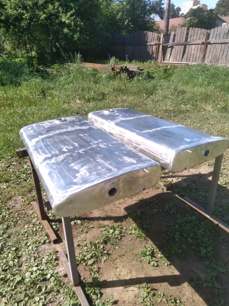

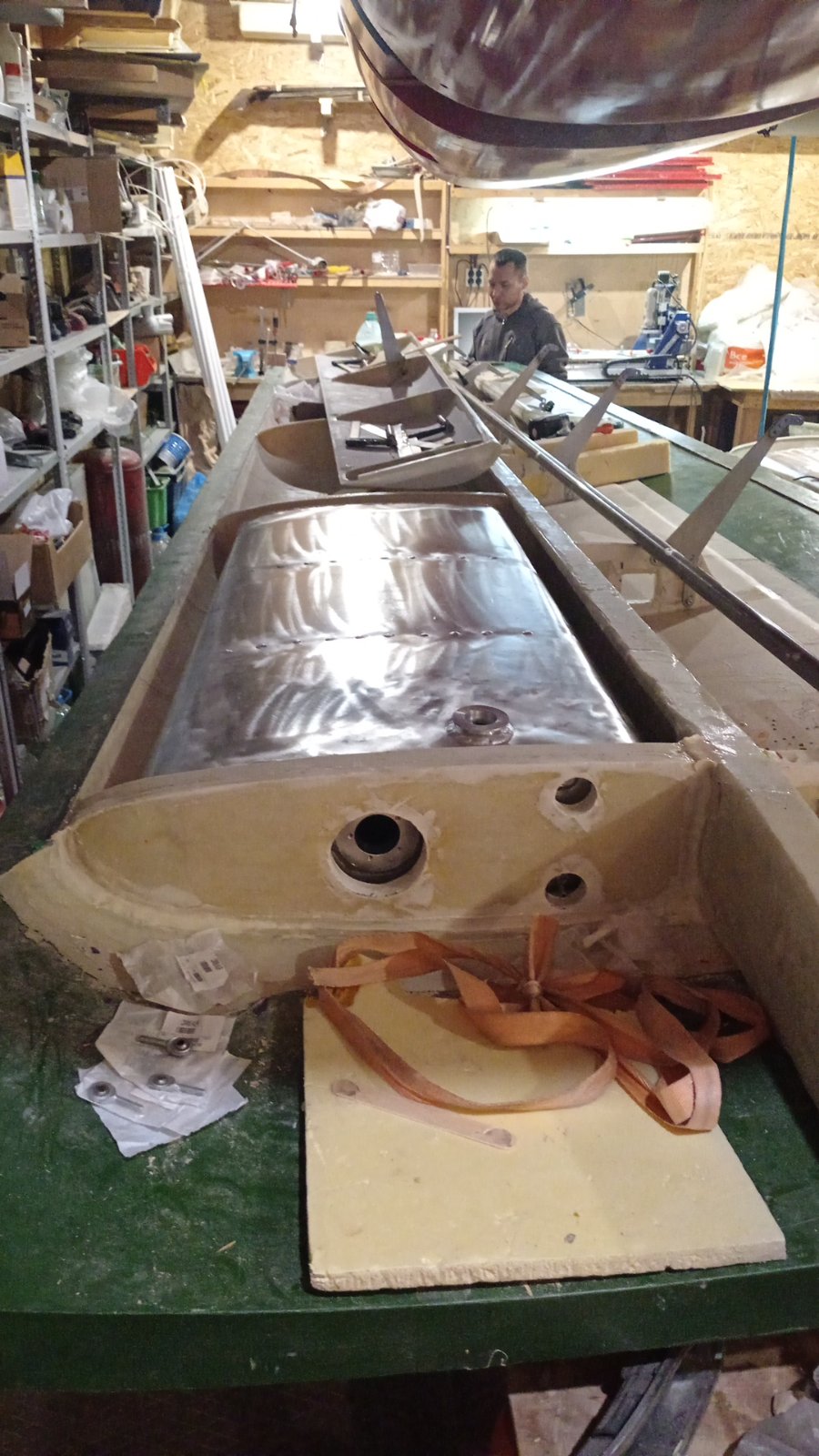

Крыло новое фактически, хотя и профиль такой же. Силовая установка, тоже по новому из за передней стойки длиннее пришлось делать. Передняя стойка тоже макетно.

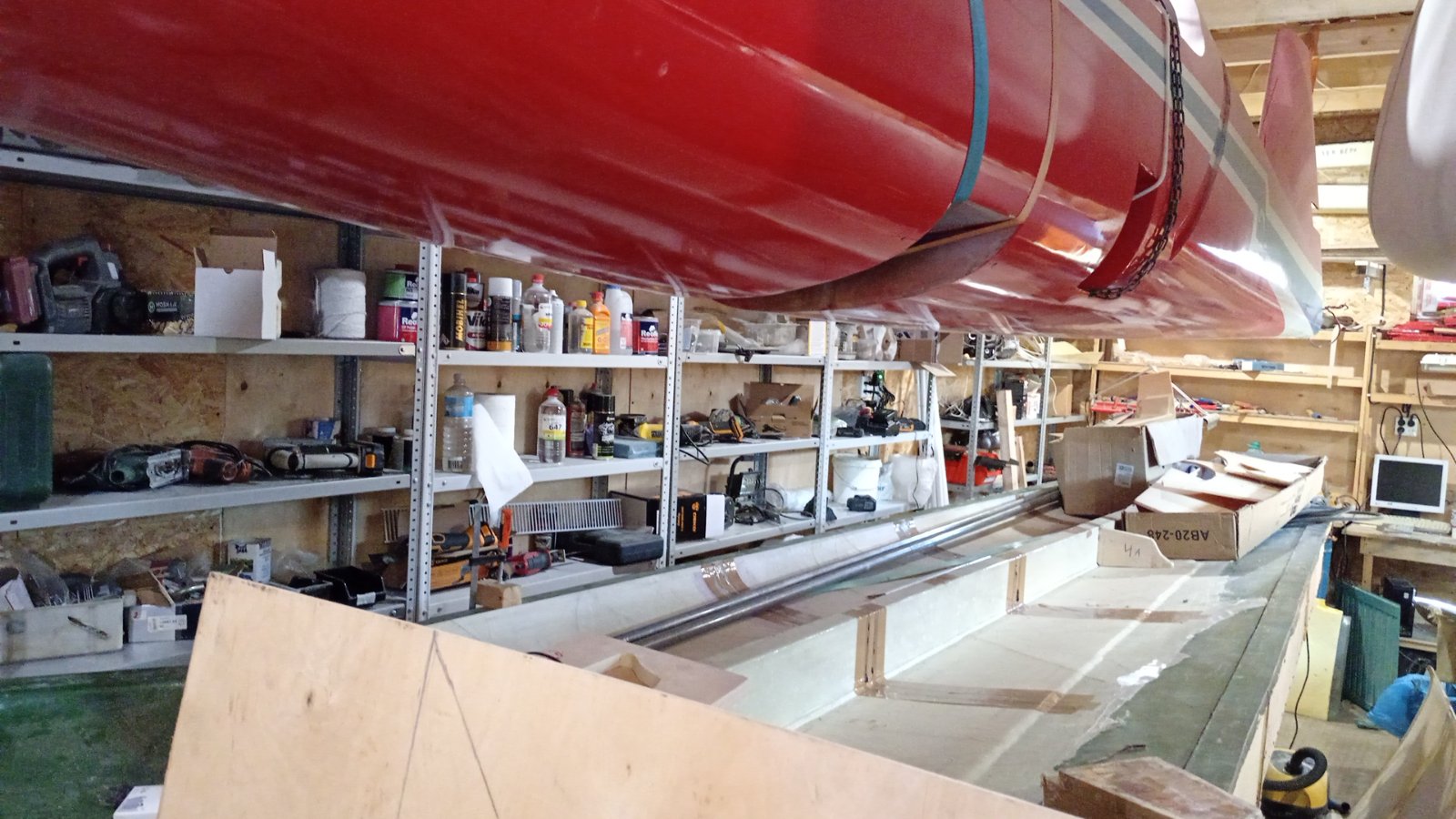

Работаем потихоньку.

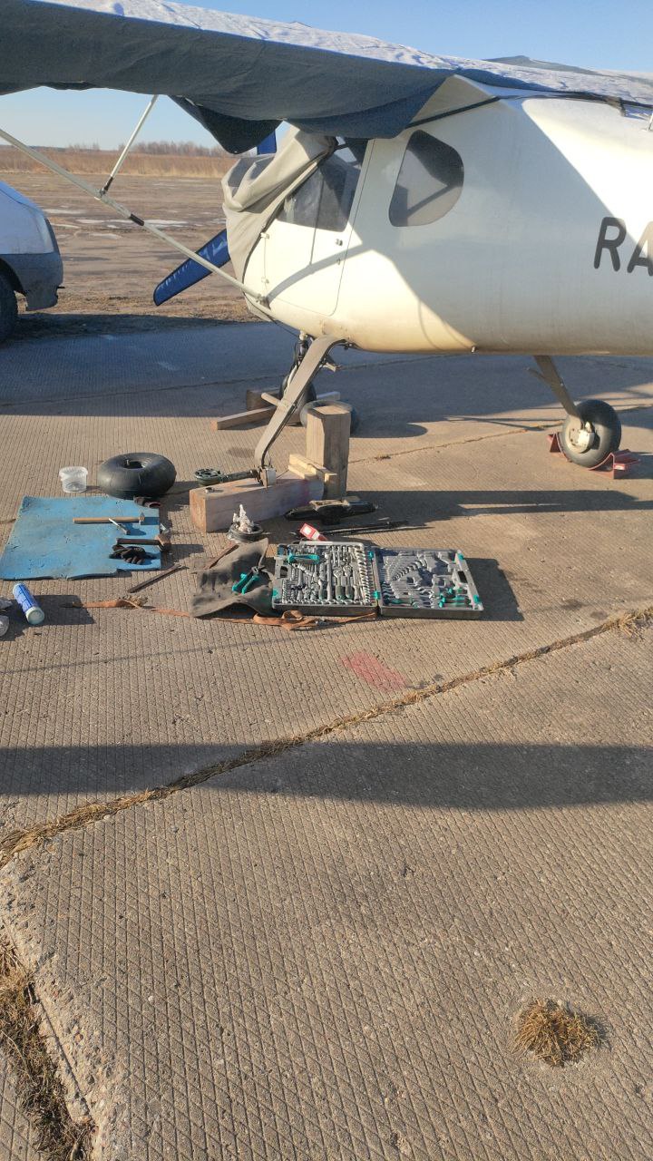

На а27 заменили подшипник при замене покрышки.

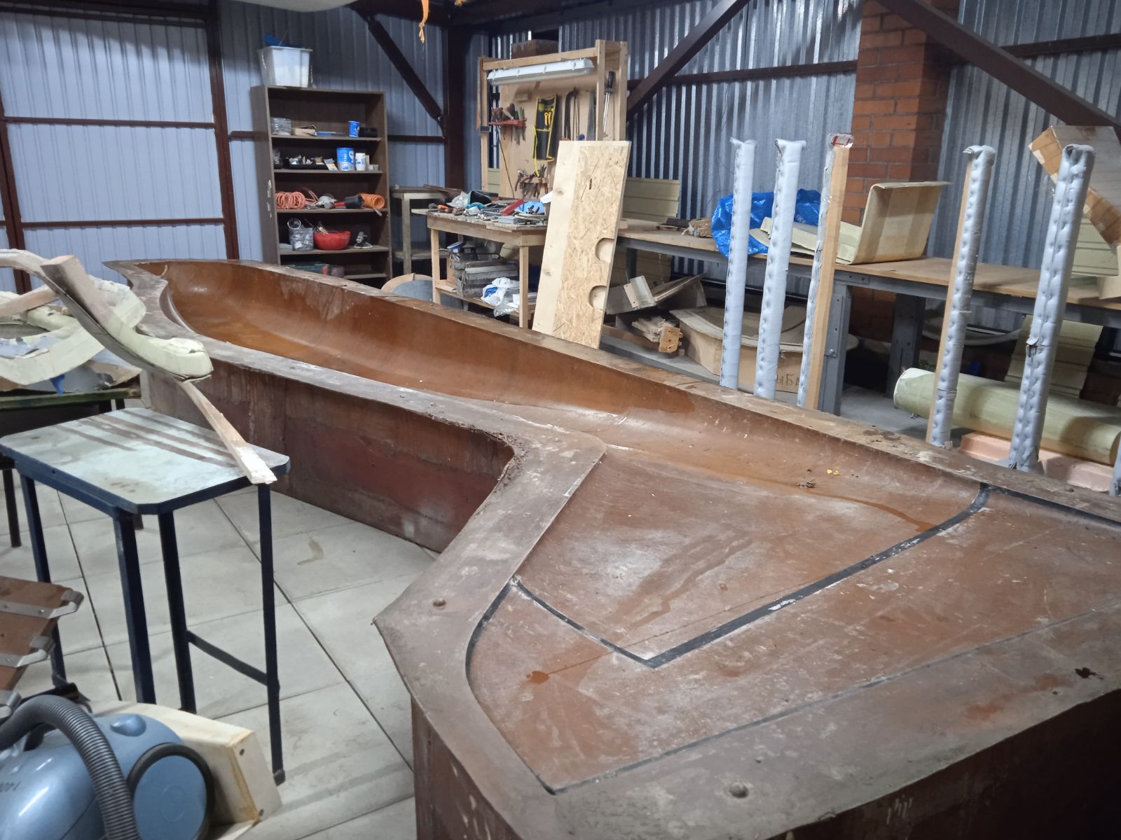

Оснастка на нервюры правого крыла.

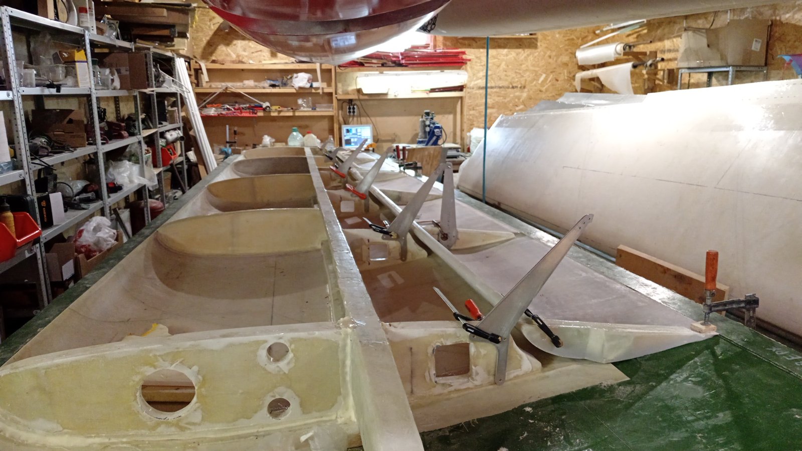

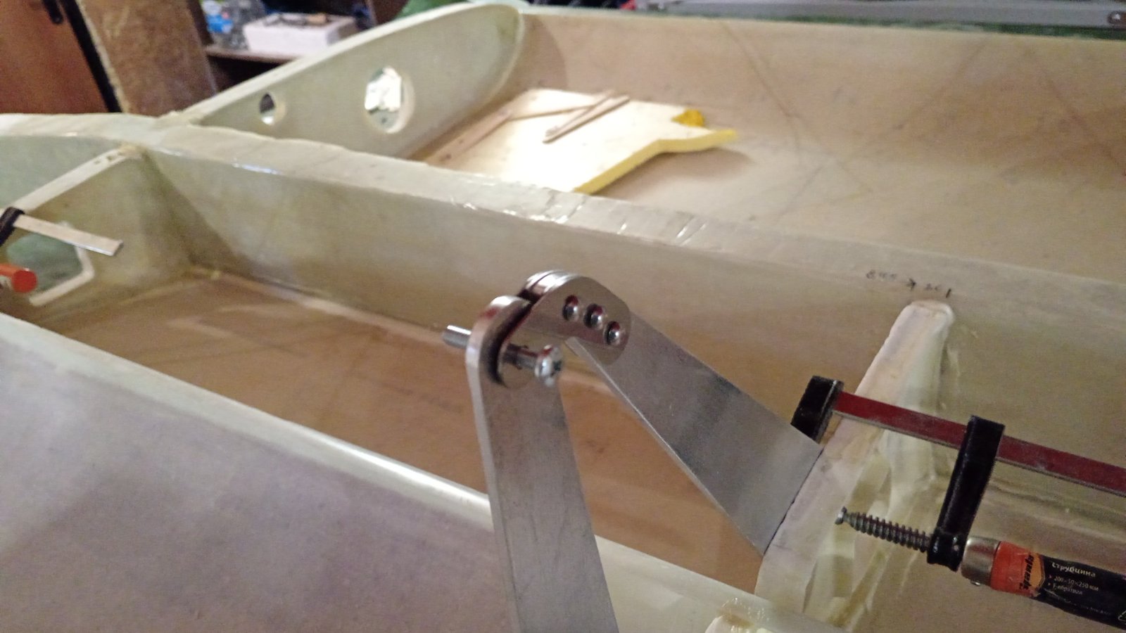

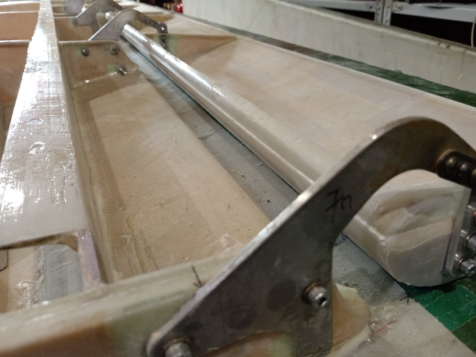

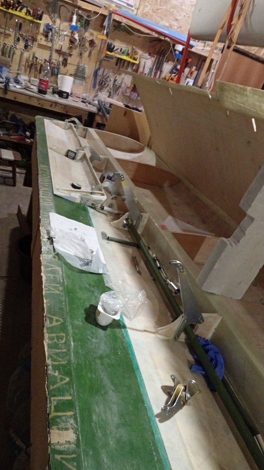

Второе крыло в работе.
Нервюры вклеили, сейчас железяки самое сложное пошло.
Стапель надо будет на следующей самолёт, долго с этими кронштейн амин возиться конечно.
    250,5 КБ · Просмотры: 239

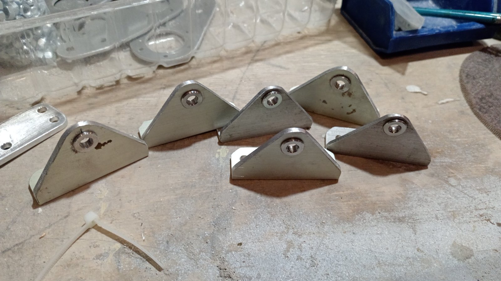

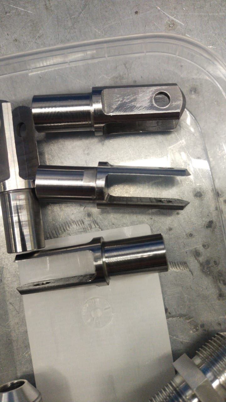

Железяки, железяки.
Я думал что такие сложные они.
Потом посмотрел петли навески на карбон каб за пол ляма баксов, а там дверные петли от сарая...

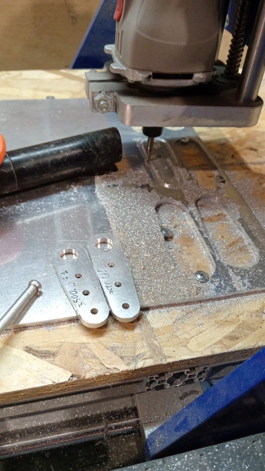

Алексей ,а какой фрезер чпу у вас?
Какой то из этих, штука интересная.
Но иной раз болгаркой быстрей.
Пока программу напишешь пока туда сюда, ради еденичной детали.
Лёш, а когда вы соединяете верхнюю и нижнюю половины крыла, по передней кроме как склеиваете?
На одной половинке подсечка, наносим клей на подсечку и соединяемых с другой оболочкой.
Потом прокоеиваем лентой дополнительно по передней кромке.
Вам куда столько топлива? В крейсере это часов на 7 полета... опа отсохнет сидеть столько, до Полюса всё равно не долететь.
Топливная система, как на а-33.
Полеты на одном баке, второй резервный, для дальних перелётов.
Как то перелет был с Урала, таки встречный ветер до 80км/ч был путевая совсем маленькая была, летели двумя бортами, таки а-27 с его баками по 50л не долетел, пришлось садиться дозаправляться.
А-33 дошёл без проблем там 140л. Как раз.
Этот борт для маршрутных полетов, передняя стойка, большой бак, большой багажник, большой закрылок, средних размеров элерон (1500мм). Такие требования изначально были.
