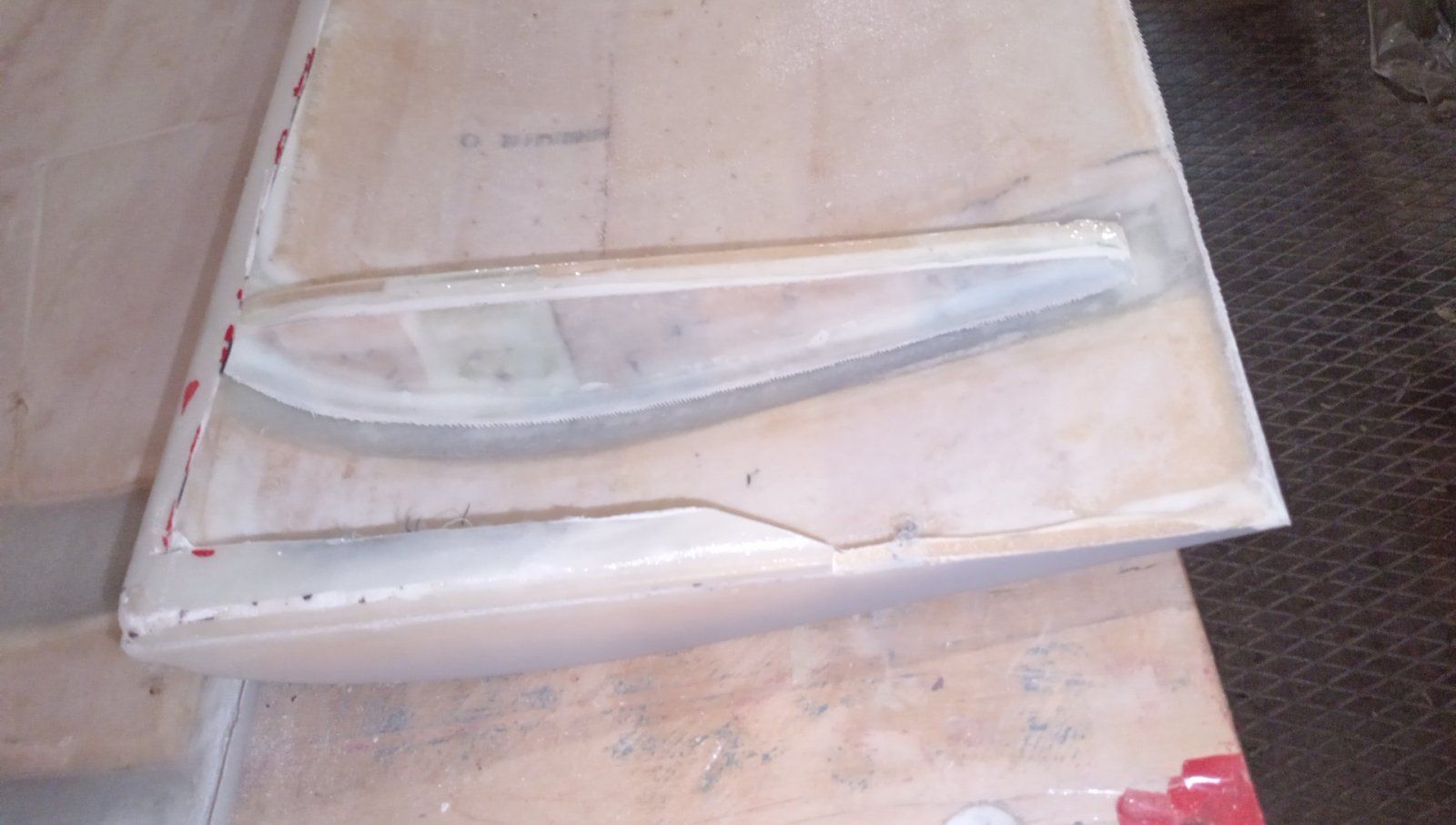

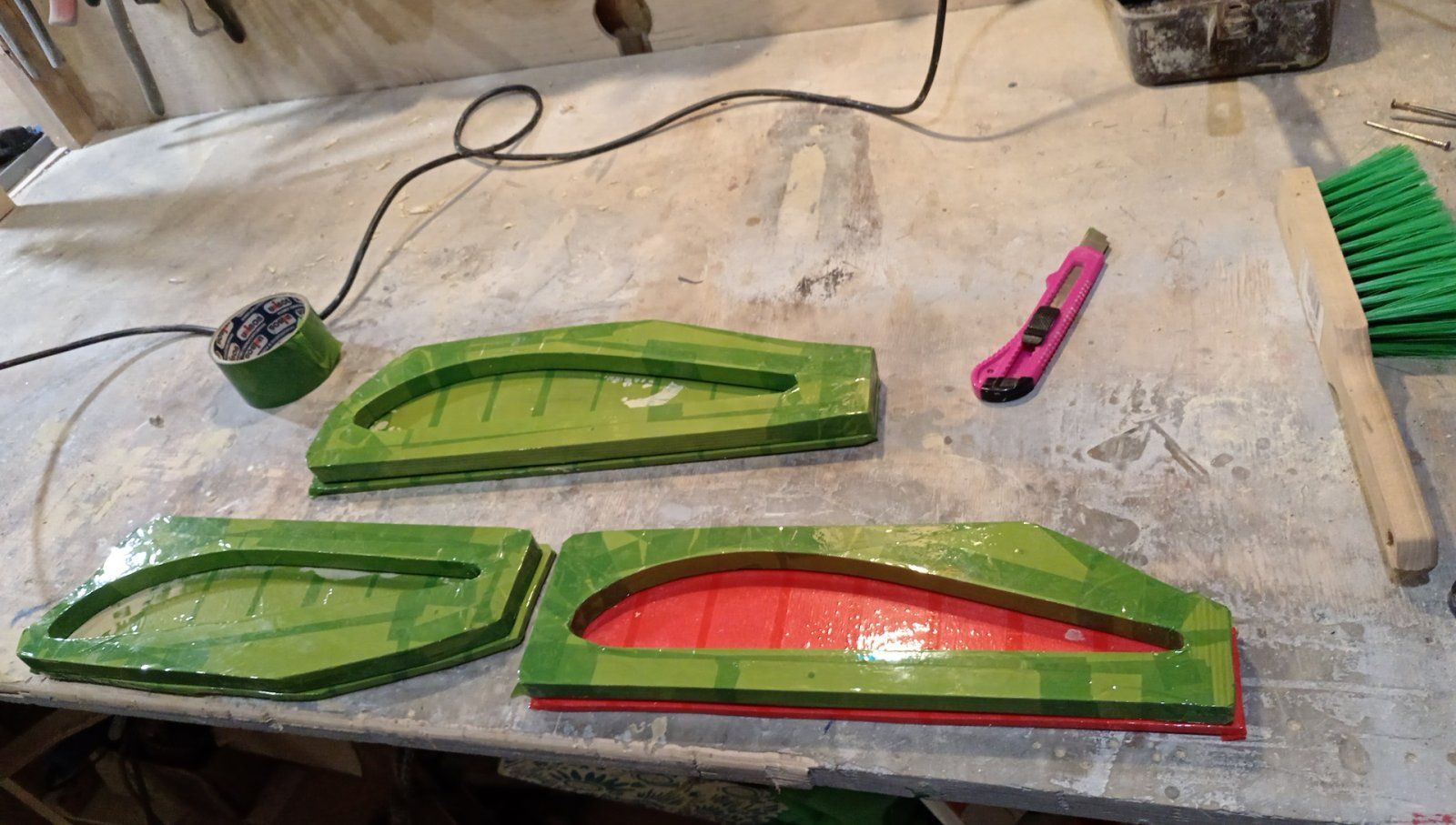

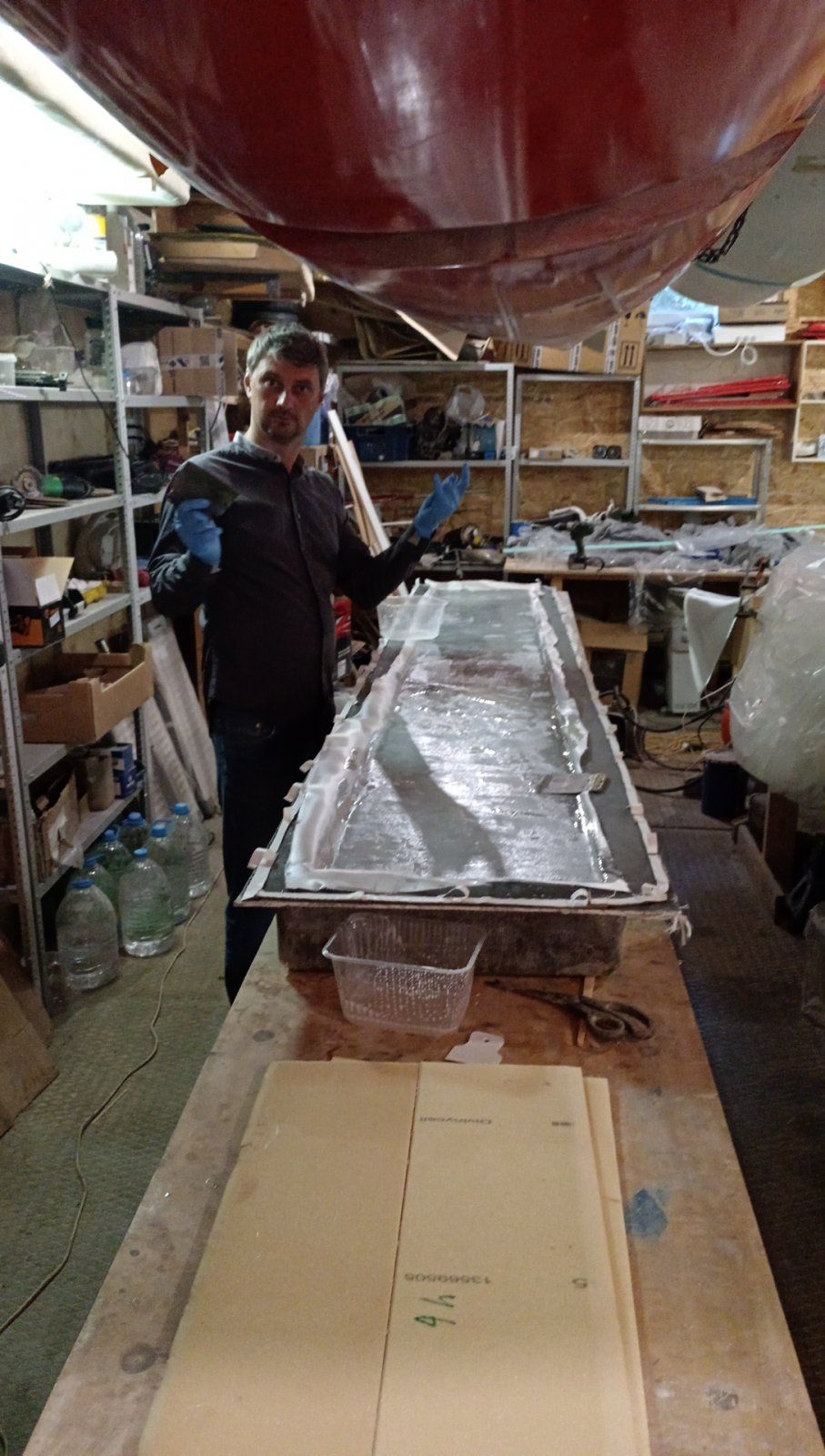

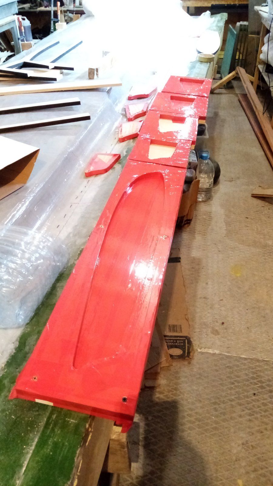

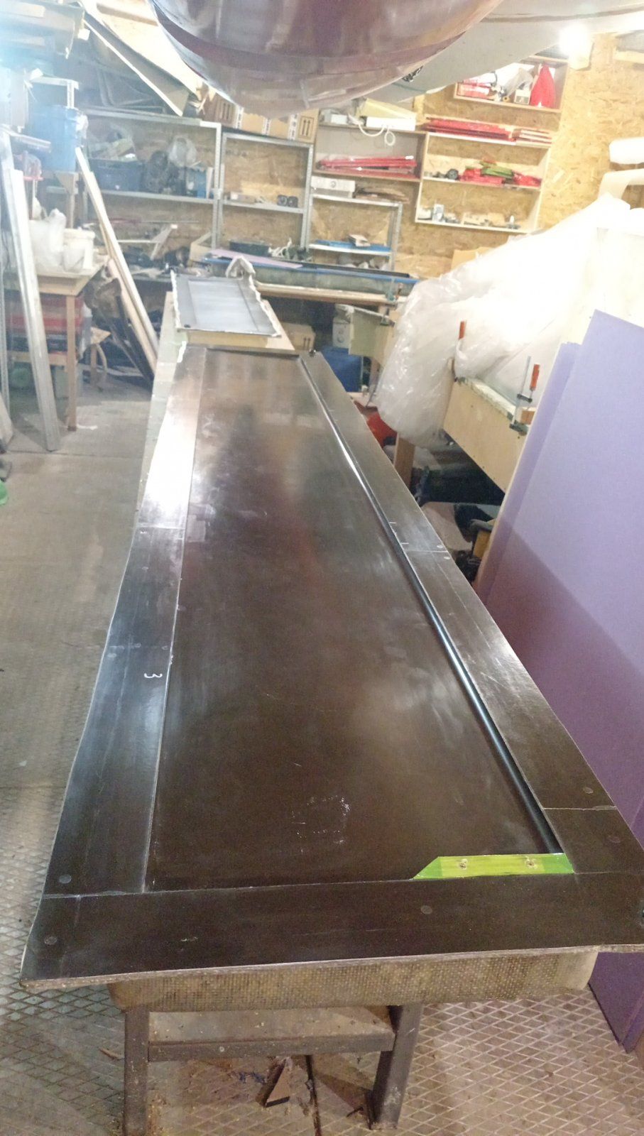

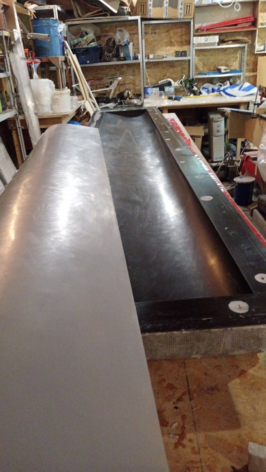

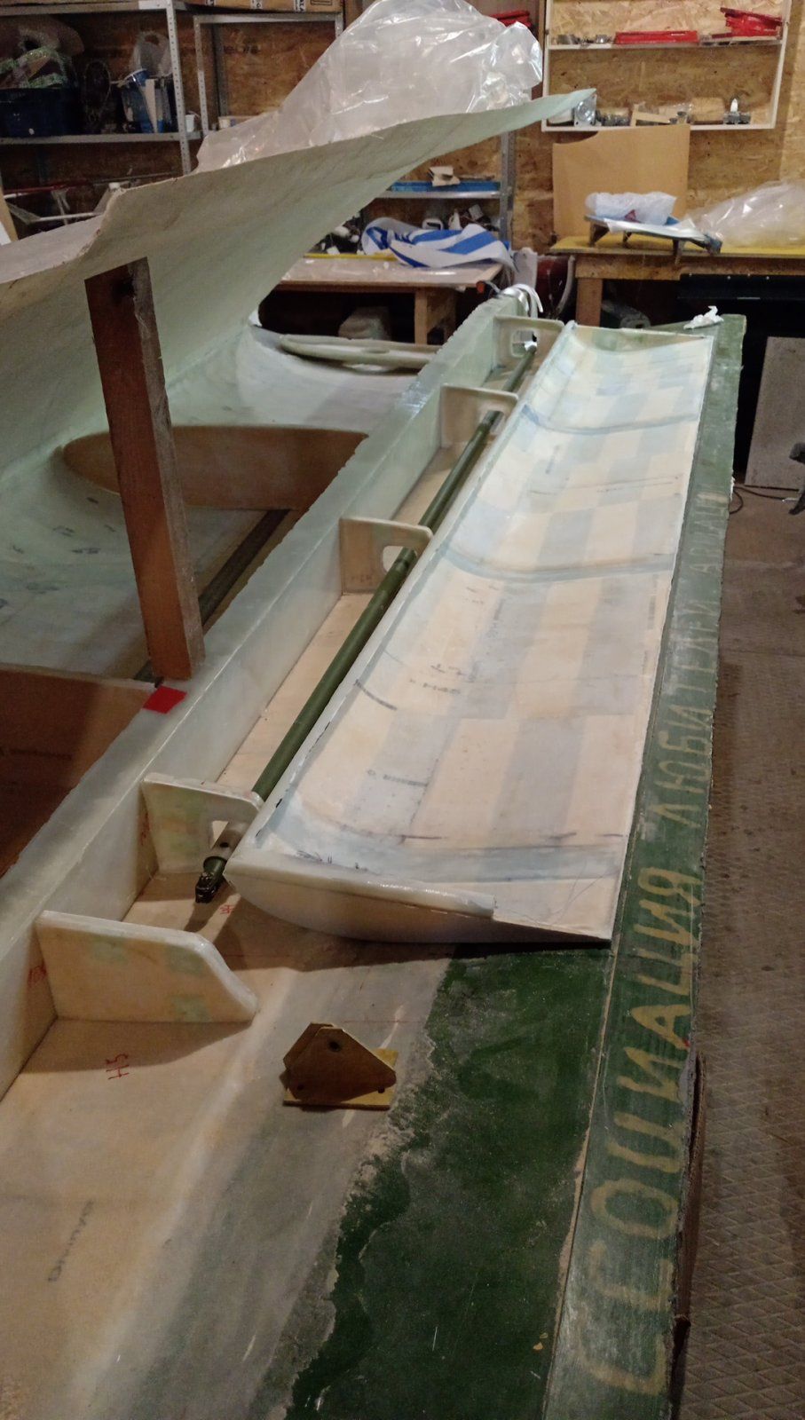

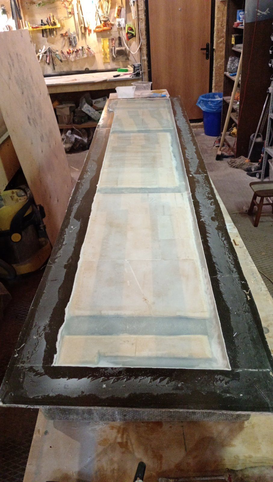

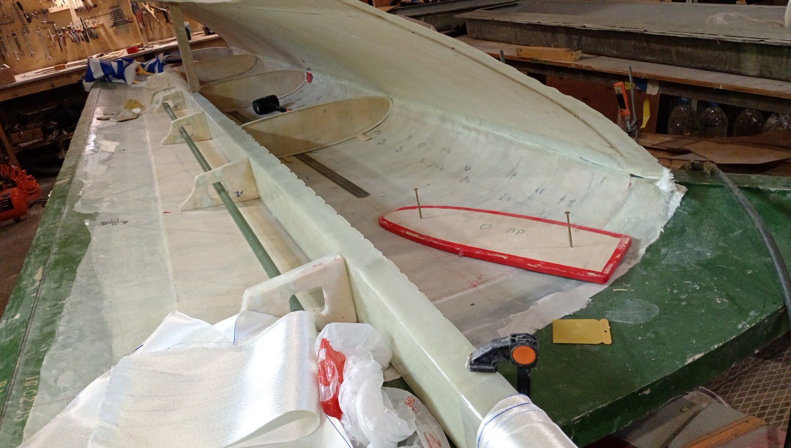

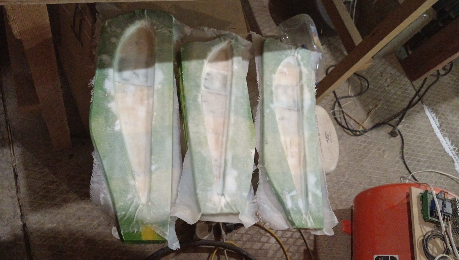

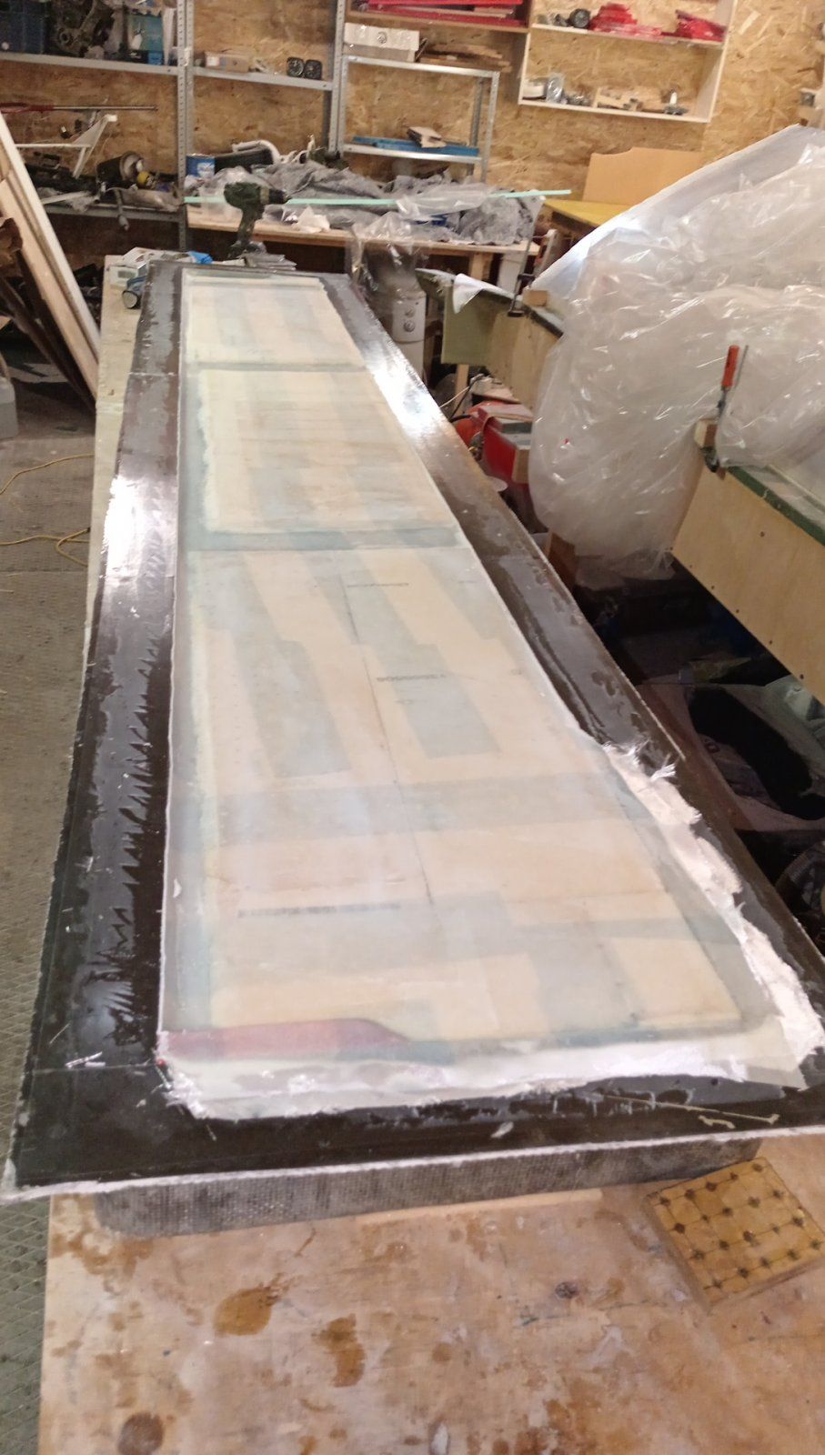

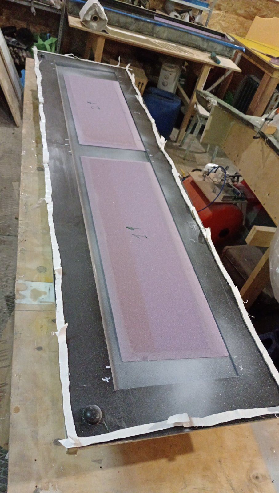

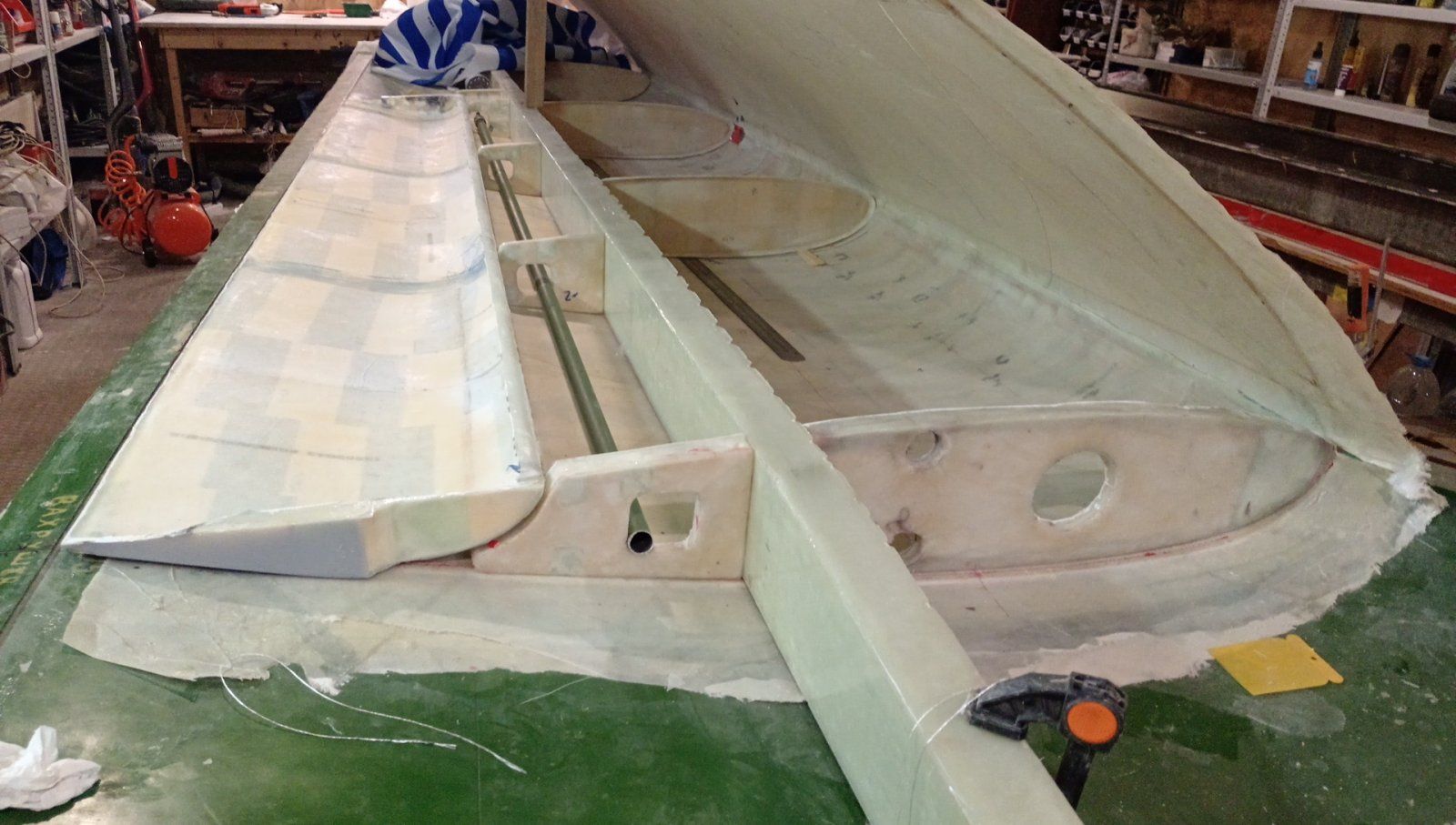

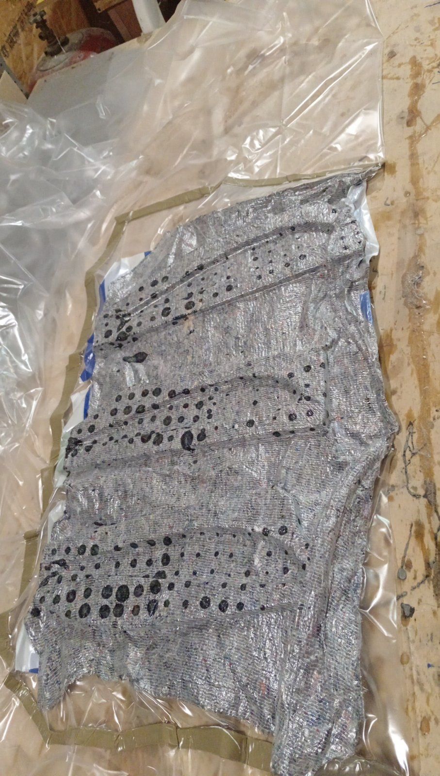

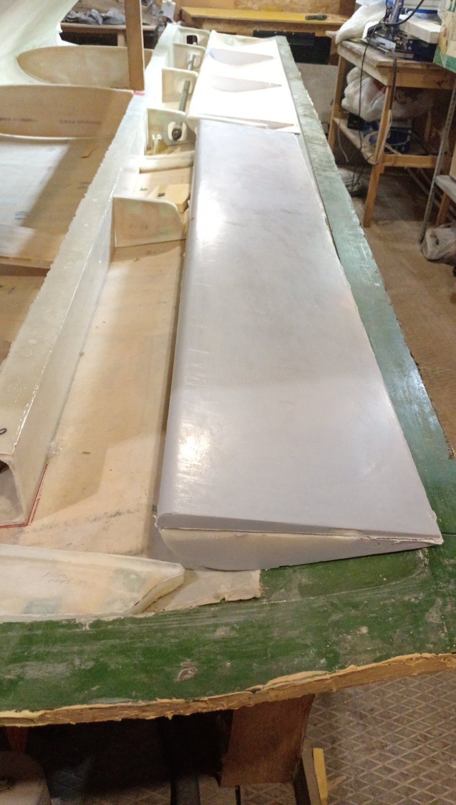

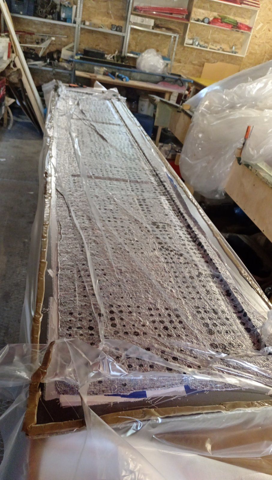

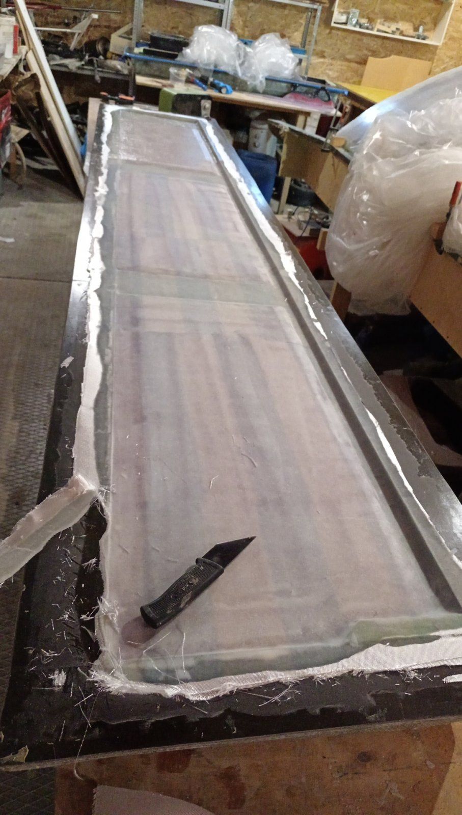

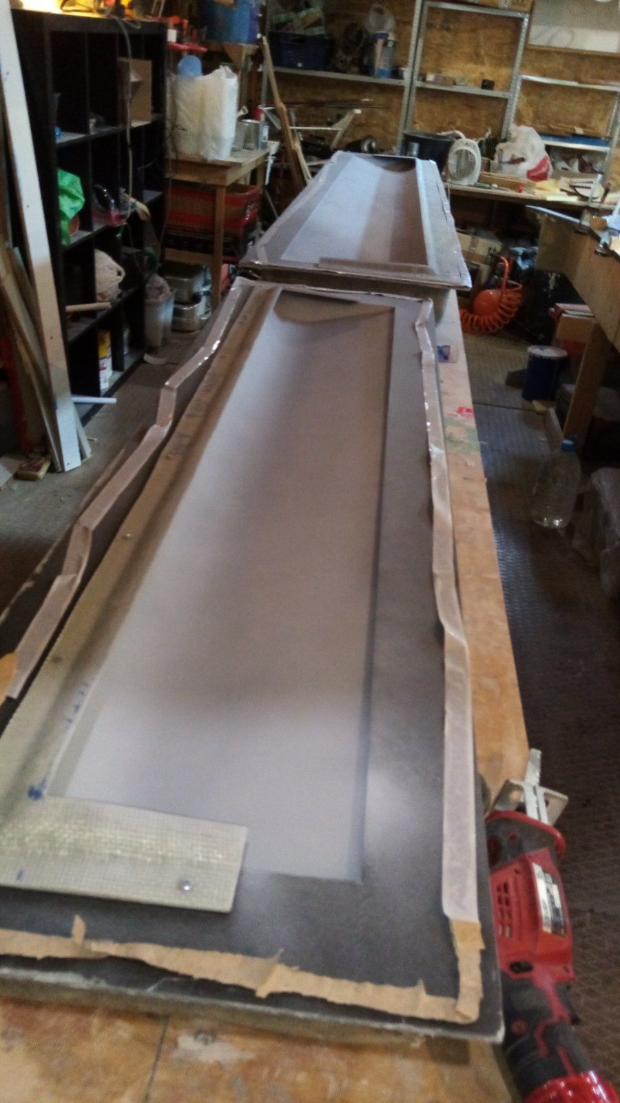

Приступаю к формовке элеронов и закрылков.

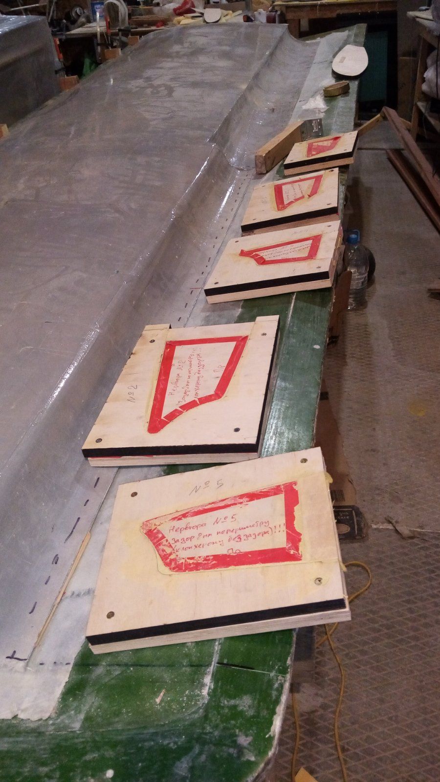

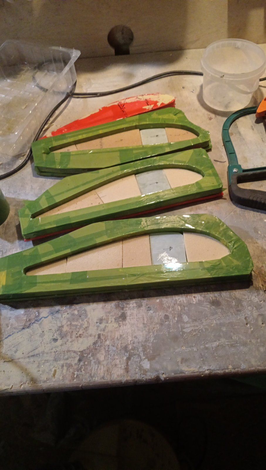

На Нервюры оснастку делаю.
В принципе появился заказчик на четвёртый борт, но надо доделать третий.

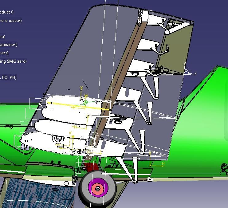

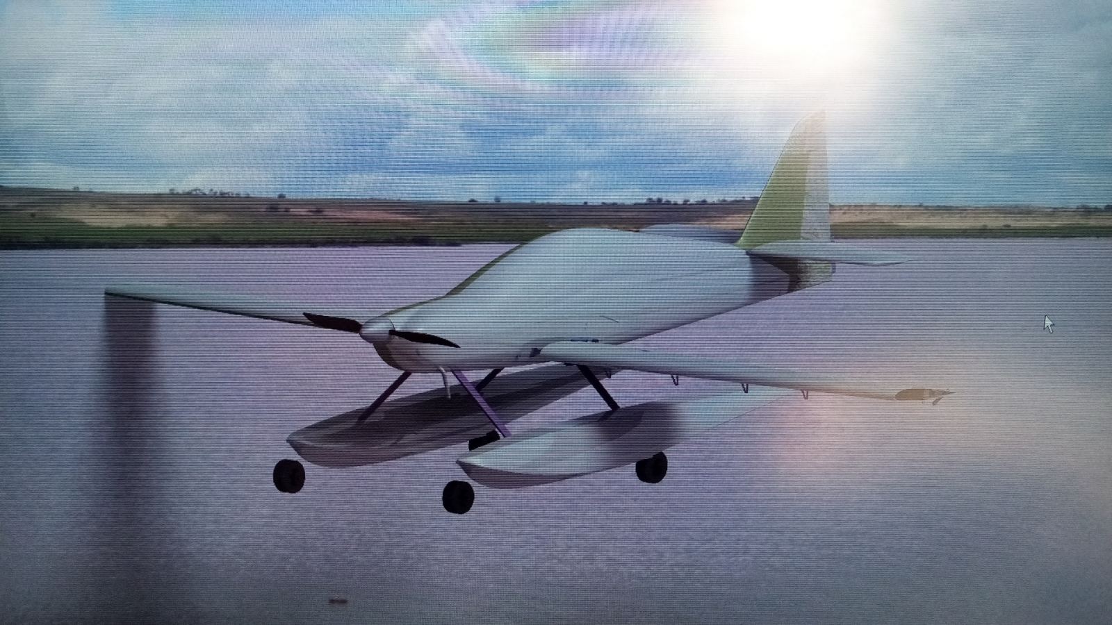

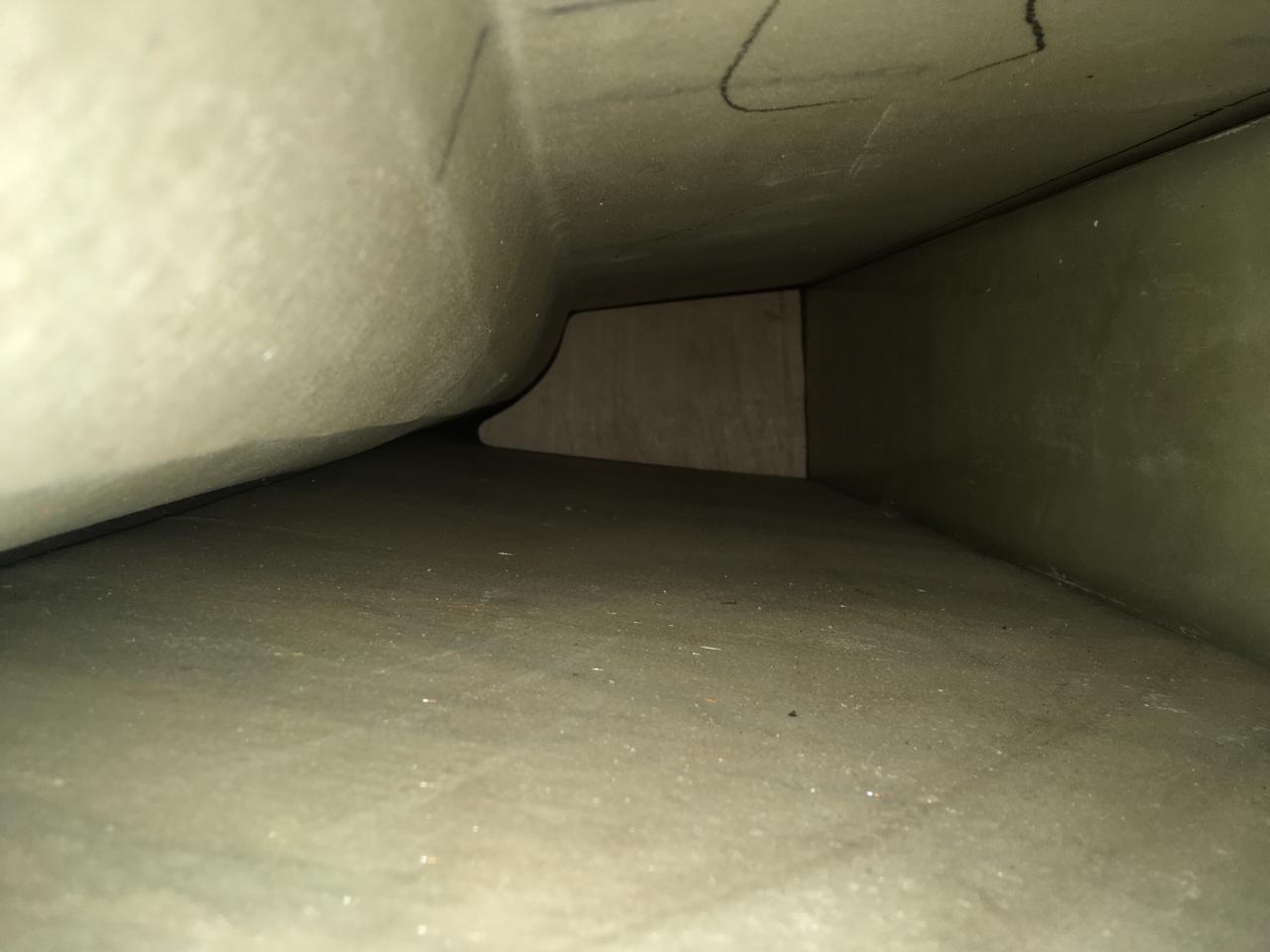

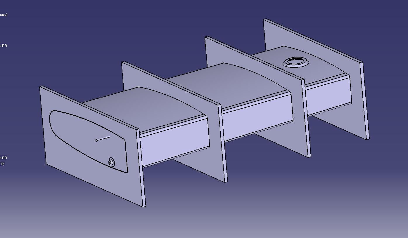

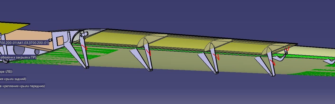

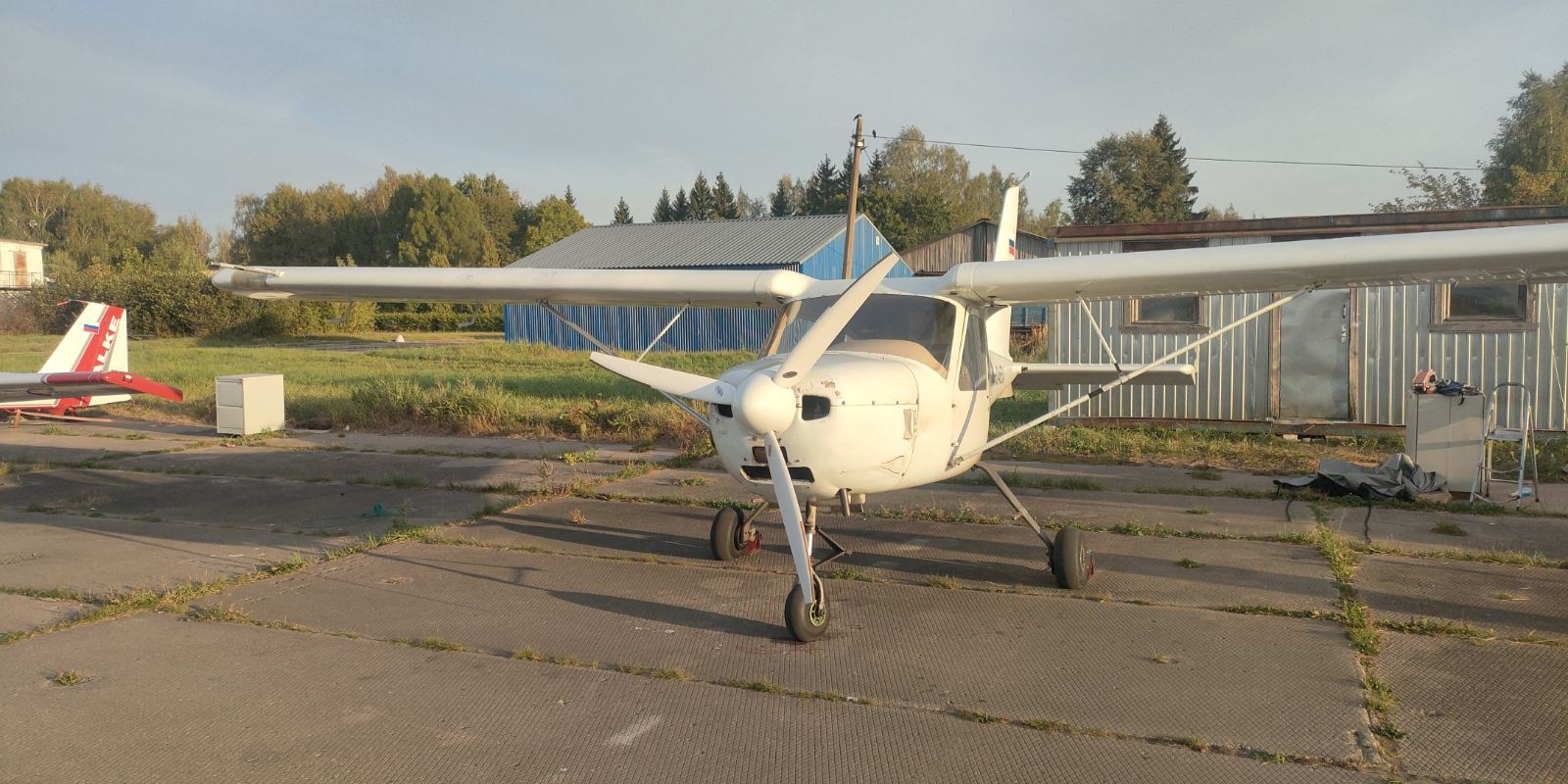

На рисунке не все нервюры крыла нарисованы или там (ближе к за концовке уже и не требуется?
Требуются, нервюры передают силу с обшивки на лонжерон.
Трехслойка на изгиб не работает ни фига, как тонкостенный элемент считать надо.

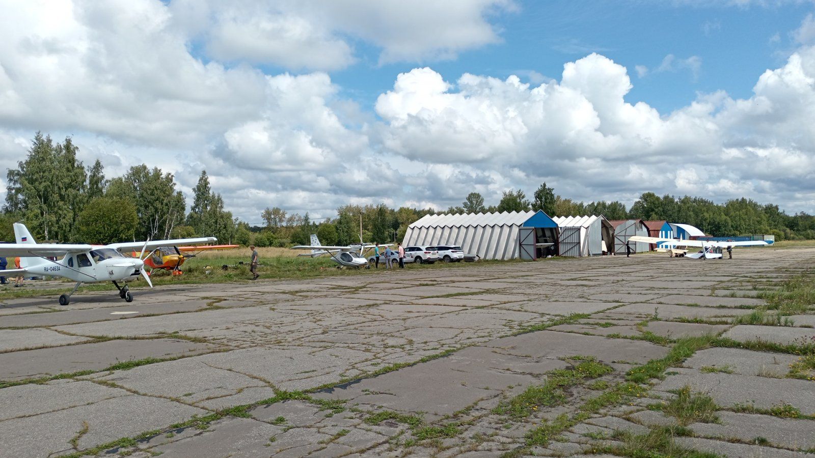

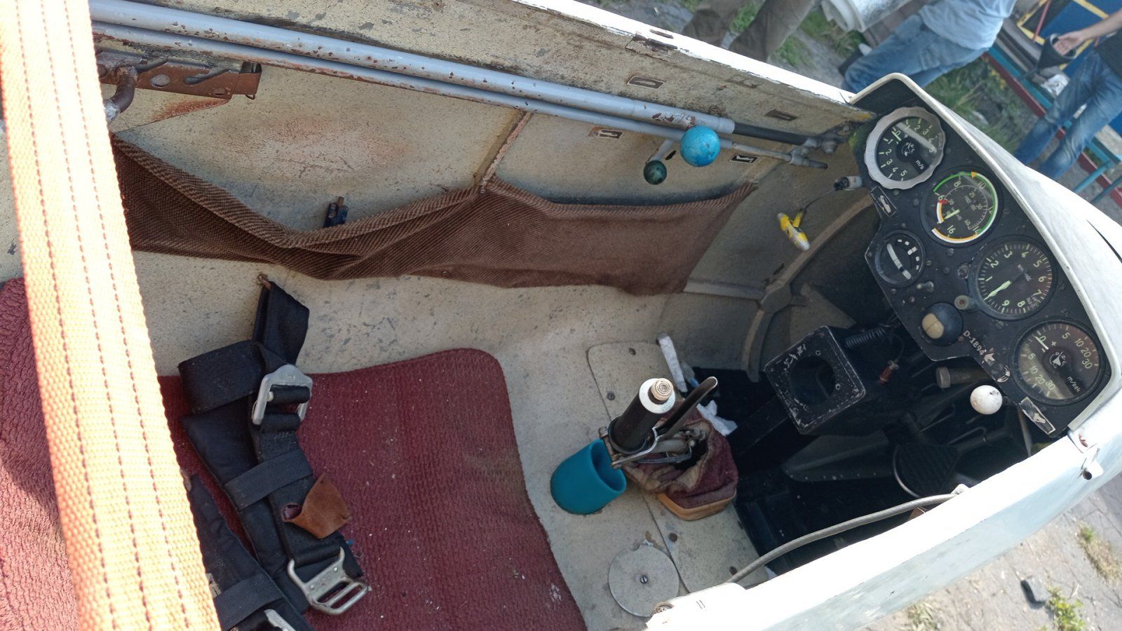

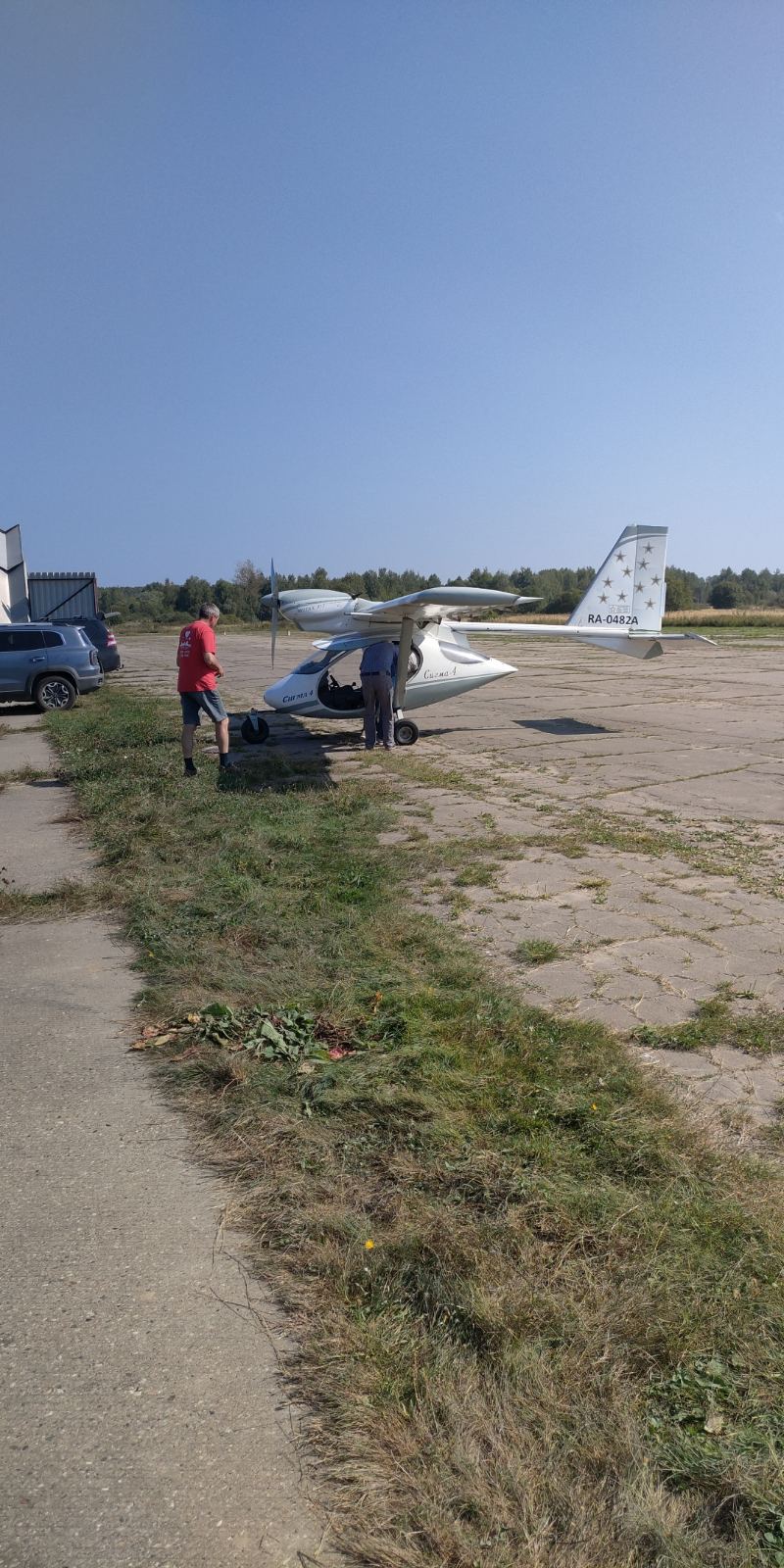

На аэродроме движуха, планерная идёт потихоньку.

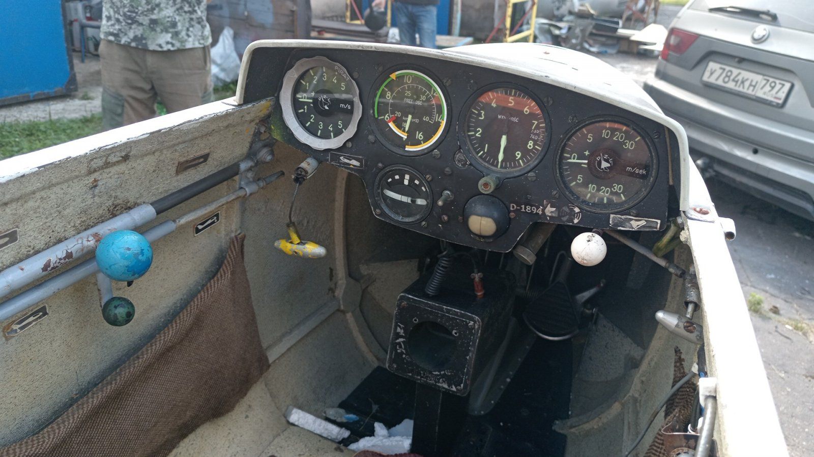

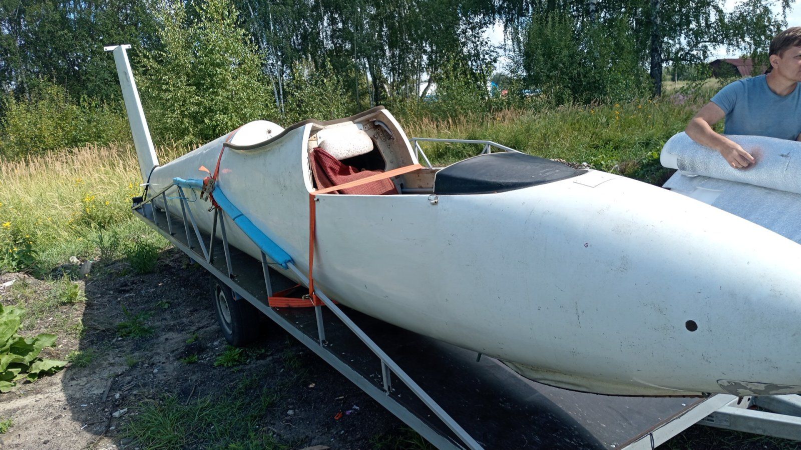

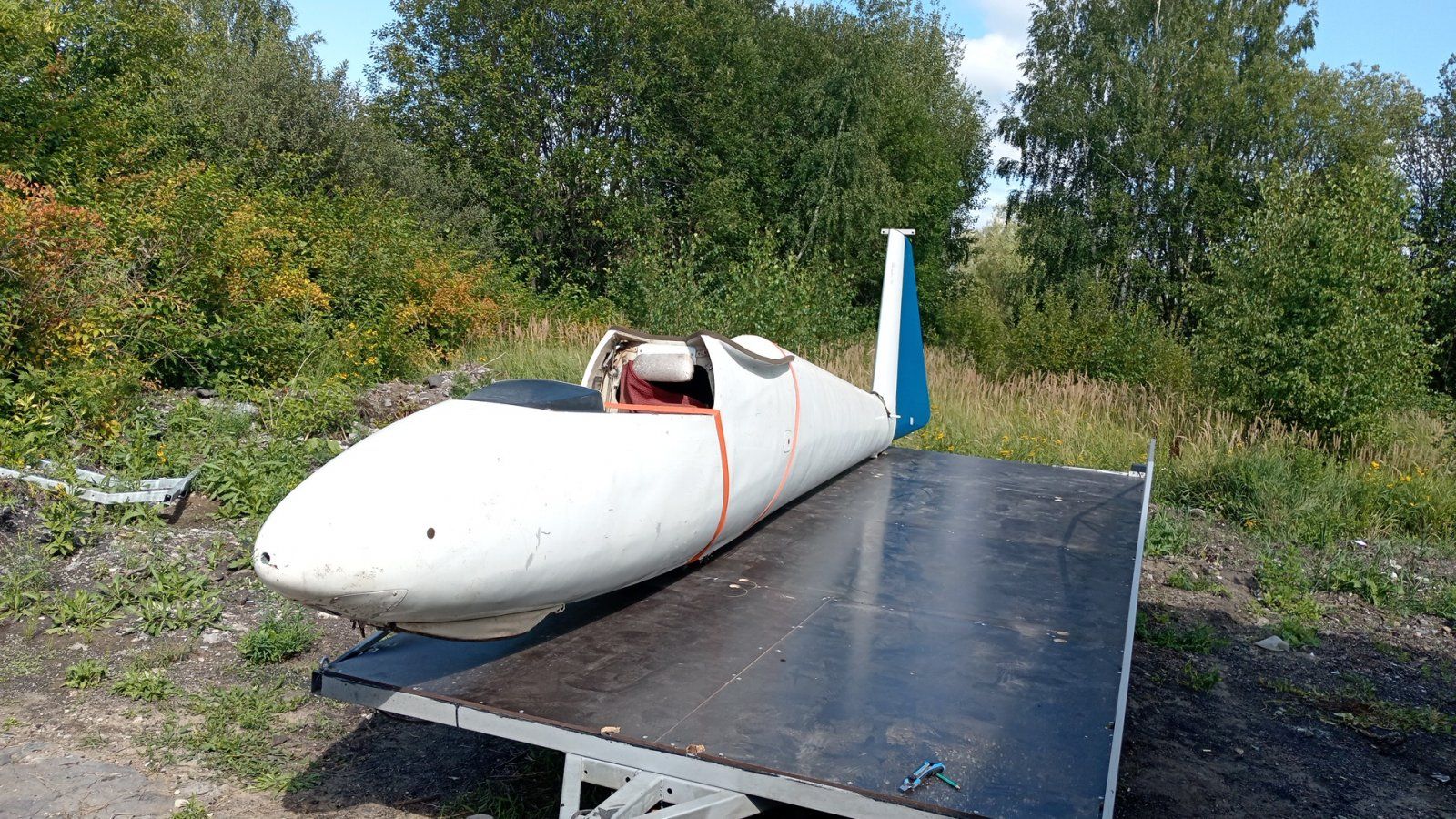

Вот такой одноместный планер притащил одноклубник, у кого есть желание заниматься планерами пишите.
Он летает? в смысле боевой? Или же под восстановление?
Еще как летит!!
Пушка а не планер!
За зиму подшаманим внешку и будет агнище!
