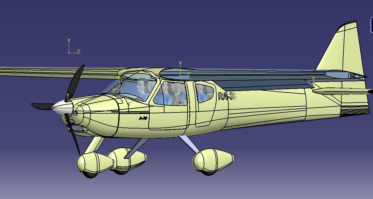

Аэропракт А-41-3 до 495кг СЛА
Это просто матрица композитная. С фанерным коробом жёсткости.

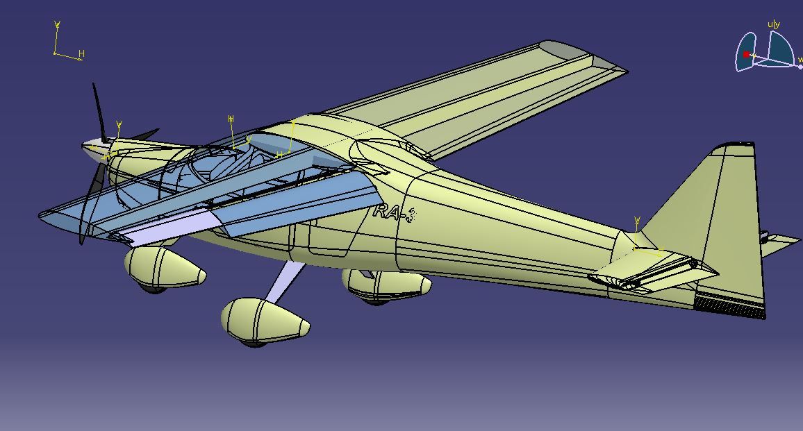

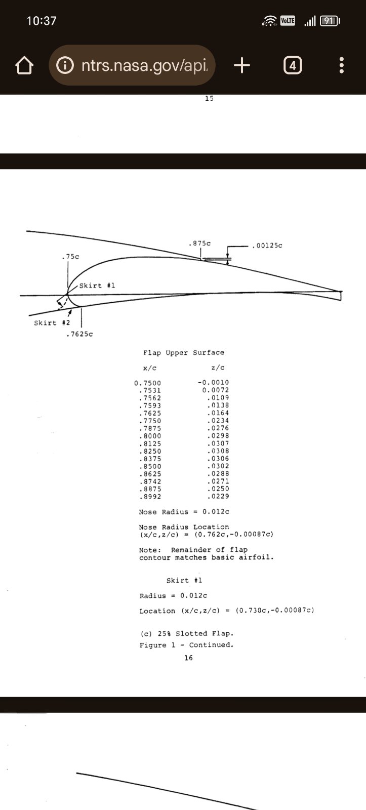

заинтересовал закрылок, смею предположить: аналогичен тому, что на А-33
если есть возможность, выложите bitte сечение по закрылку
а у вас(Aeropract) реальная "пристрелка" по положению была? т.е. на одно ЛА так сделали, на другом иначе ... а затем ex malis eligere minima )
Особо не было, загнали в мке, вроде нормальные результаты дал, посмотрим.
Крыло я это делаю для 4-х местного самолёта, на а-41 испытаю, и мелочёвку отработаю. Что бы всё хорошо было.
Он как раз для крейсерских полетов, и баки как раз большие нужны.

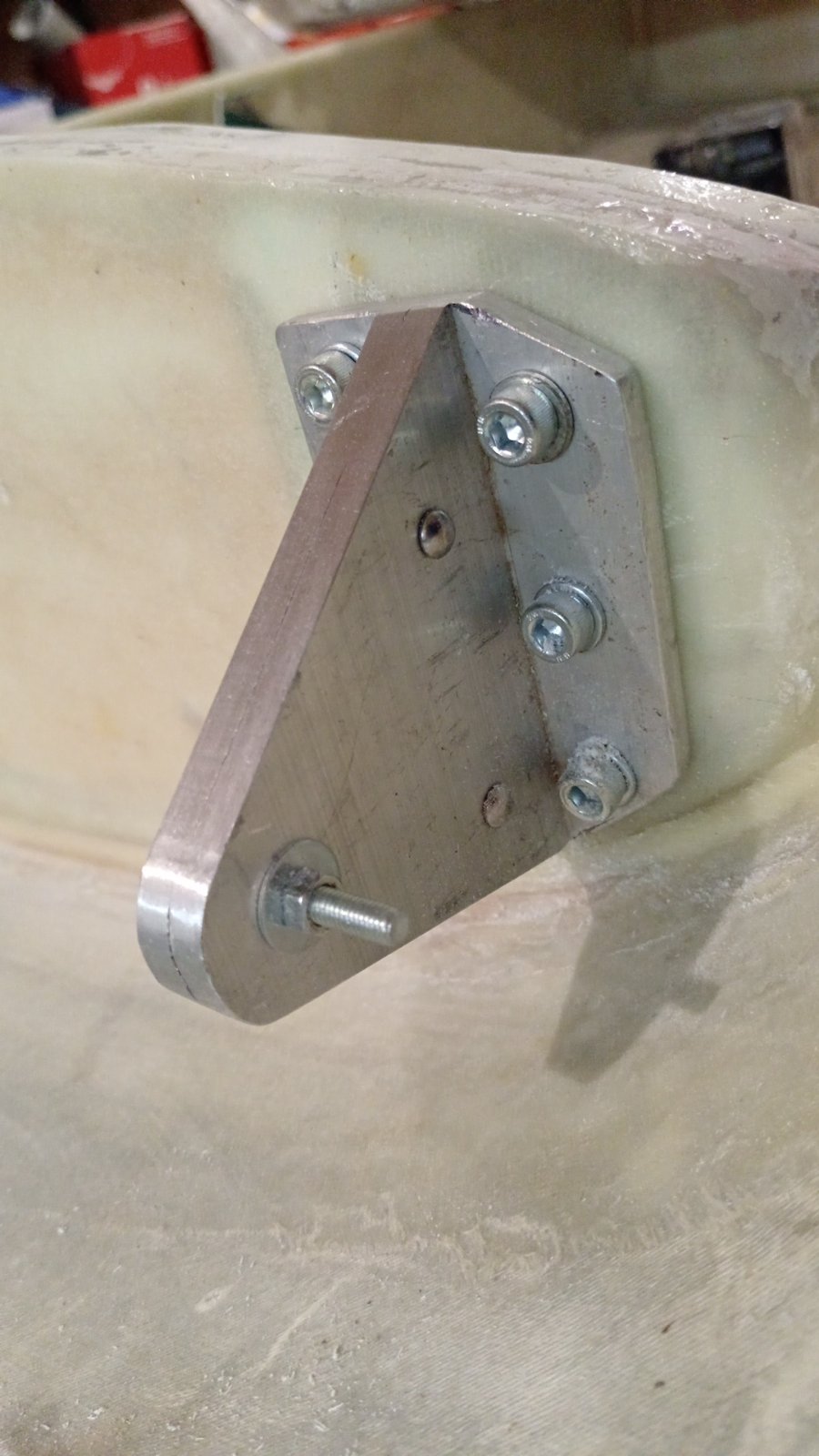

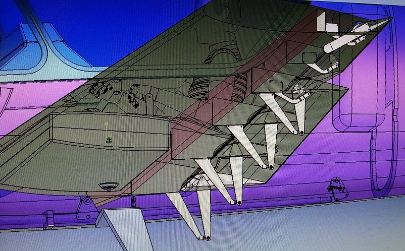

Передний узел крепления крыла, расчётная нагрузка 2600кг однако.

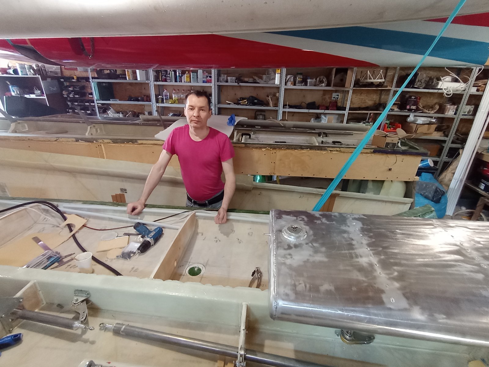

Готовим место под бак. Вот она самая сложная работа, мелочёвка, установка кронштейнов, невелировка, подгонка.
Фюзеляж склеить проще.
А почему такие здоровенные трубы на тяги? Чисто визуально, минимум 50мм. в диаметре. Там вроде не такие большие нагрузки как на всё остальное.
Это только кажется, всего 30мм диаметром тяги и стенка 1мм.
Андрюха, небольшого роста, просто, на его фоне кажется большими.
По расчётам на резонанс 25 проходила, но нашли трубу 30 д16т, с небольшим запасом сделали.
И кстати по прочности, там 500кг в тчге усилие расчетное, тоже не мало (критический расчётный случай нагрузка от пилота с зафиксированным рулем высоты, виканале элерона нагрузка меньше, пилот в бок меньше давит, чем на себя, тем более их два там, расчёт по 75 процентов от каждого)

А насчет аэроэластики, проблем с дивергенцией в турбулентности не было? (порыв снизу 15 м/с при 200 км/ч = росту угла атаки до 15 градусов и Cl в 4 раза и перемещение центра давления на 33-35% сах, т.е. за центр кручения). Т.е. всё рассматривать в статике и частоты не смотреть? С алюминием понятно, всё намного проще, там на малых скоростях смысла считать нет, а у стеклопластика тангенциальный модуль в 3.3 раза меньше, что говорит её величество практика ?
P.S. А почему вы уменьшили оригинальный А-33 элерон с 1900 мм до 1500 мм ?
Спасибо! Т.е. у вас от 2200 до 800 грамм стекла на м2 в зависимости от размаха, грубо говоря 3 кг/м2 (7 кг/м2 со смолой) и это без лонжерона и местных усилителей. Еще раз спасибо.
Проблем с жёсткостью крыла на кручение нету, контур очень большой и крыло с сужением.
Слог у вас тяжёлый, сложно понять ей богу.
Крылья на а33 и а41 совершенно разные. На первом профиль naca 642-415 на а41 naca 23015.
Тип элерона на а33 как на 172 цесне с лопатой выдвигающийся и рояльной петлей. На а-41-3 элерон фрайза щелевой.
Мало того на 33иразмах почти 10м, на а-41-3 8,6м. Моменты инерции меньше.
По статистики есть самолёты похожи с элеронам и меньше, например евростар, там 1200мм.
Или мишеля коломбана мцр-4 там 1000мм. Должно хватать с большим запасом, а за счёт щели эффективность на малой скорости должна сохраняться. Посмотрим.

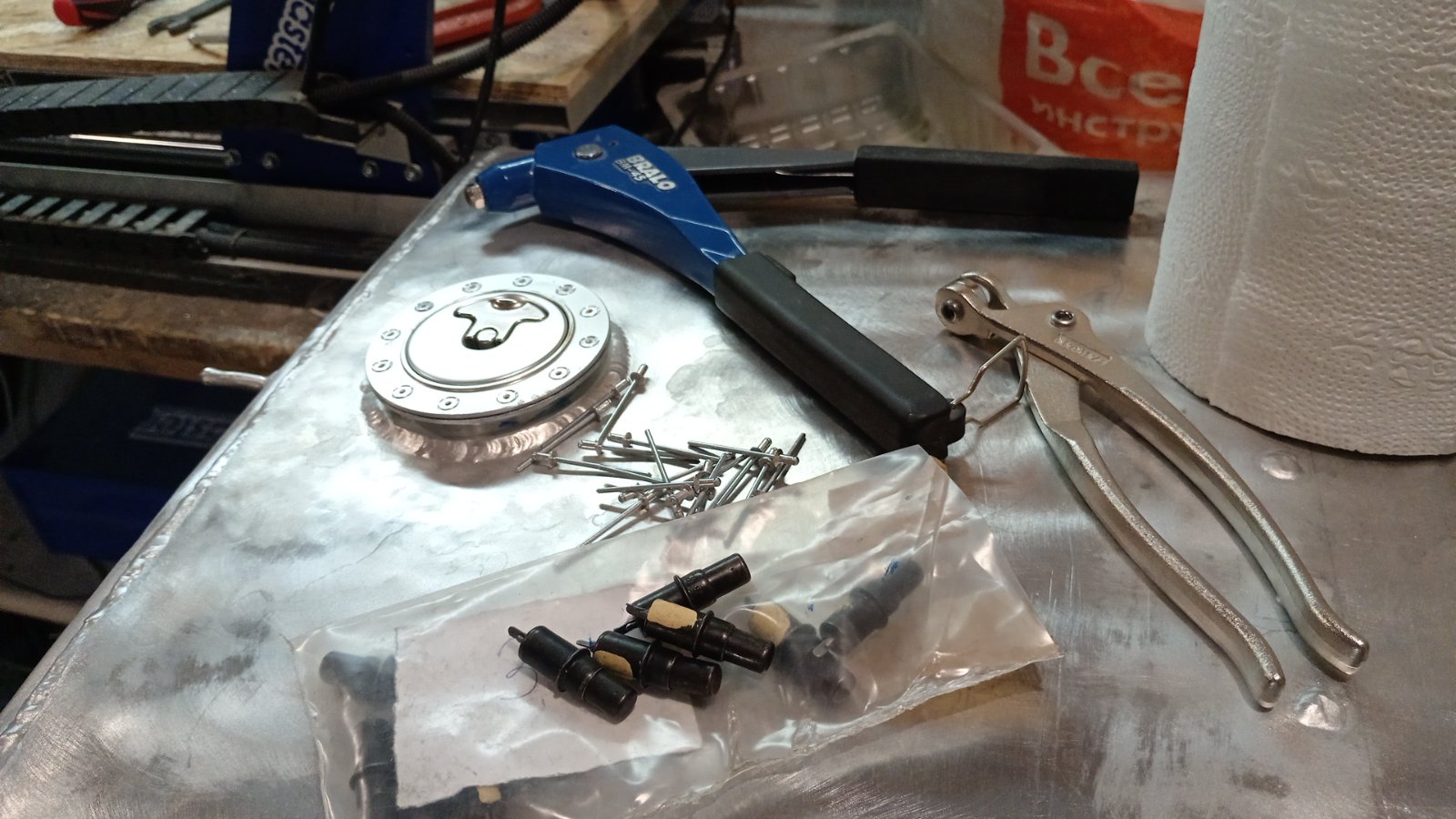

Бак вклеили вот.
