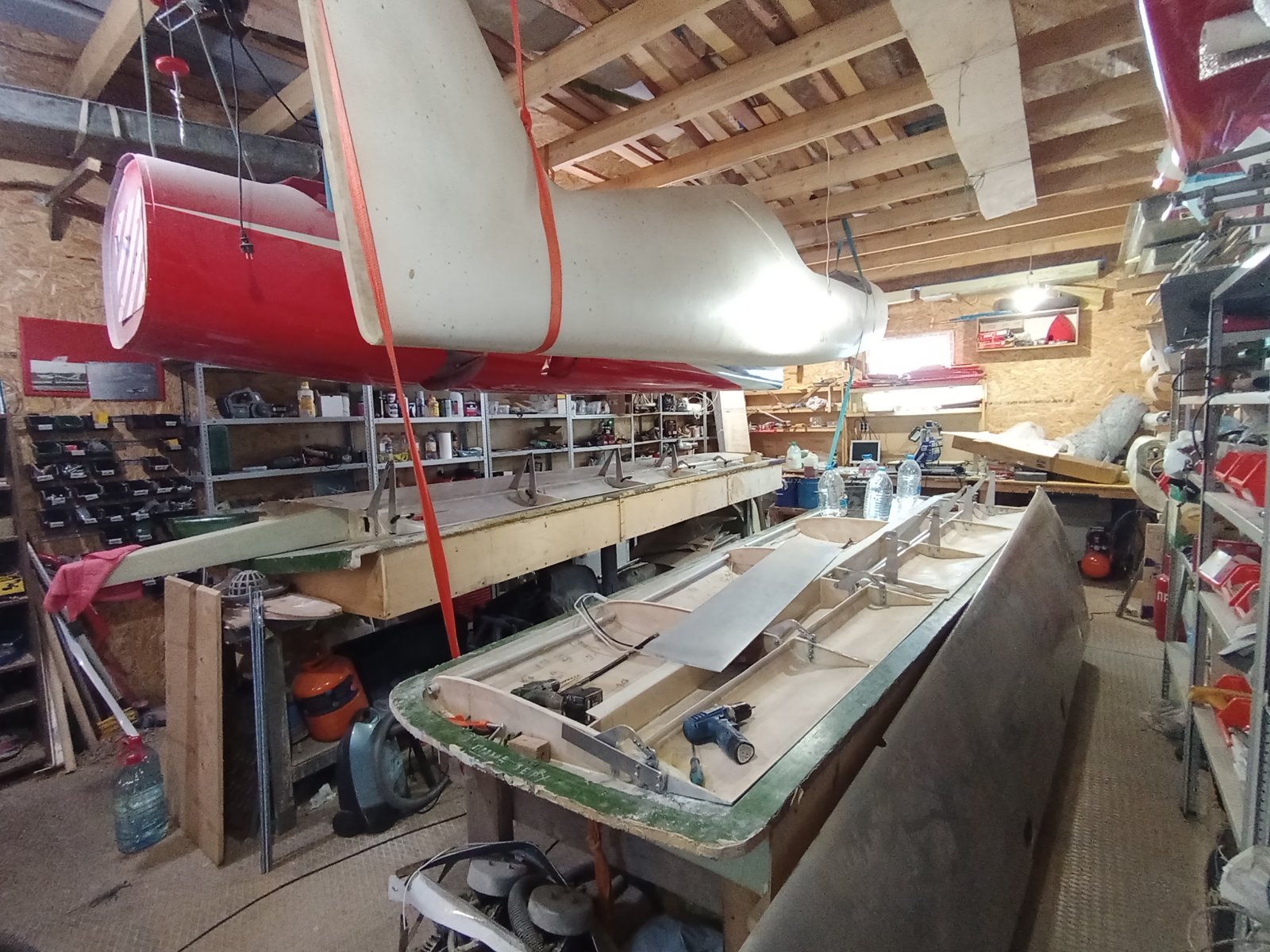

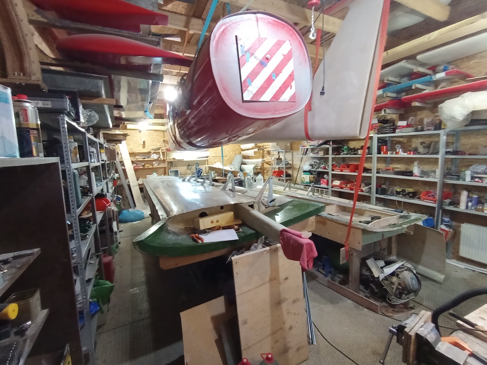

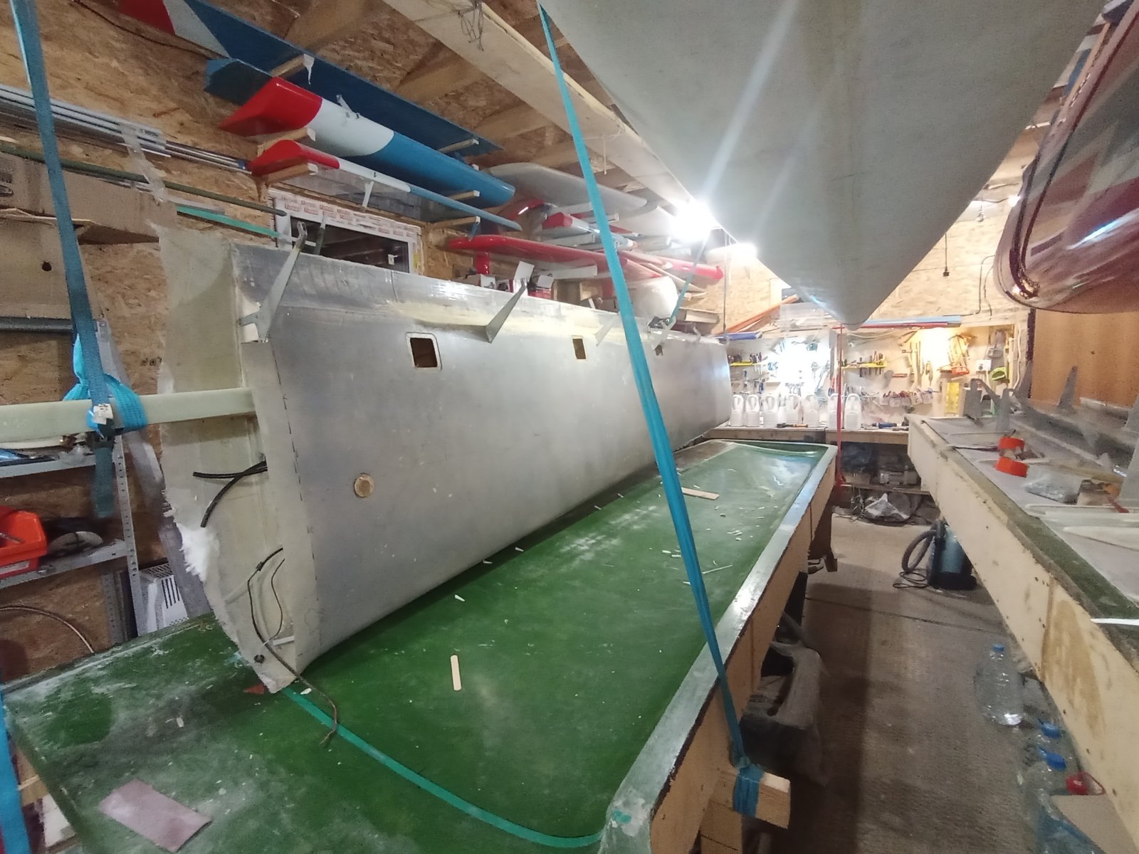

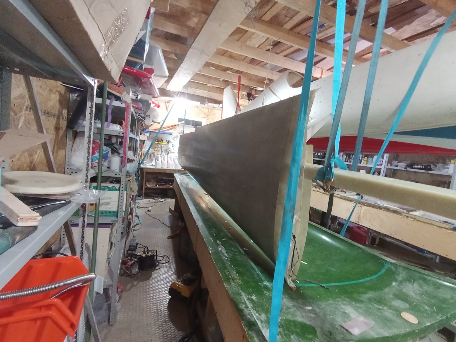

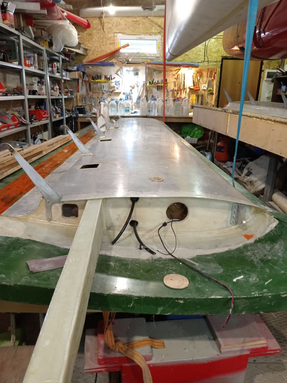

Склеили крыло, дела двигаются.
Но медленно, как всегда, элерон склеили (склеили это конечная операция смыкания верхней и нижней оболочки, сама оболочка выклеивается).
На очереди закрылок. И можно будет уже фюзеляжем и заняться.

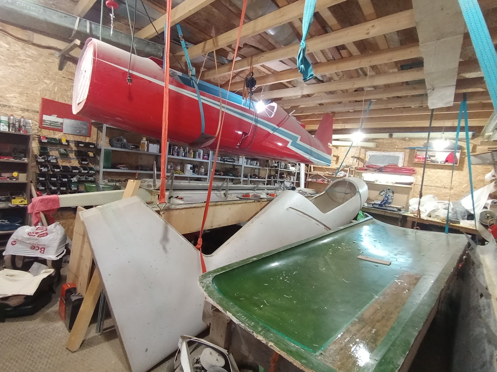

Пока так вот, матрицу уже только вдвоём можно перемещать, тяжёлая больно..
Сейчас на колеса фюзеляж ставить буду.
