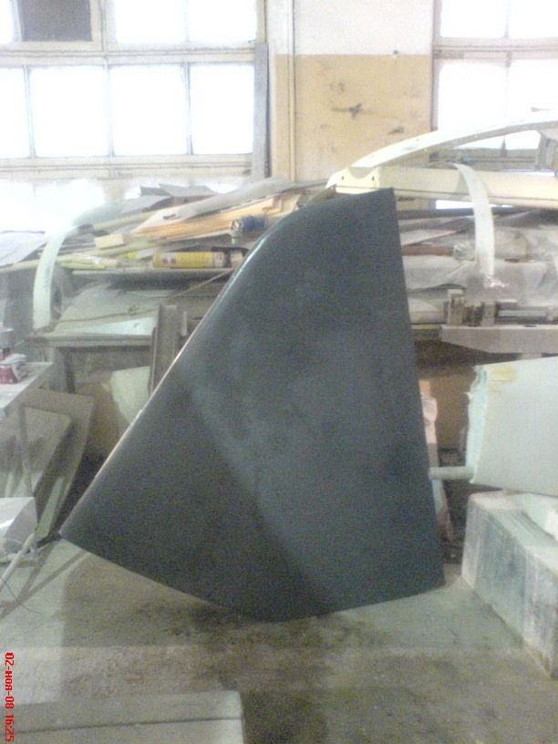

Болван фюзеляжа, киля, ГО  сейчас на производственной базе ооо"Аэропракт - Самара" лежит.

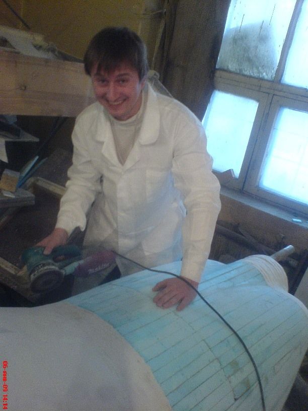

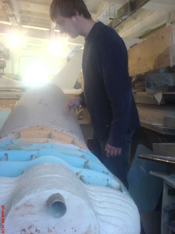

Василий (справа) - новый в нашей команде, делает успехи в нанесении шпатлевки на фюзеляж
    42,3 КБ · Просмотры: 371

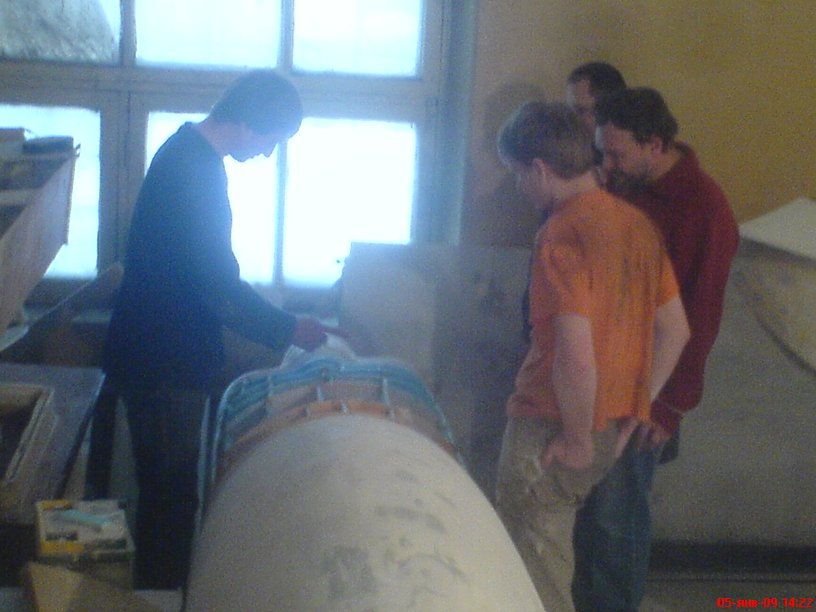

Иван показывает результат работы. Первоклассное исполнение!
    67,5 КБ · Просмотры: 373

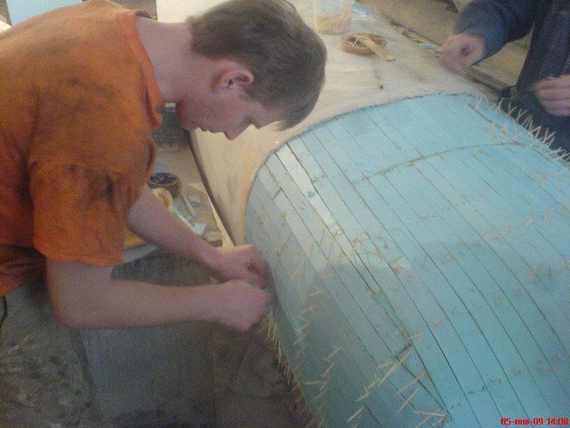

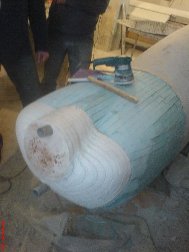

Оклеена пенопластом нижняя часть капота мастермодели

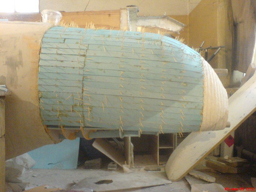

Очень простая и технологичная идея при склейке скреплять пенопласт зубочистками, впоследствии просто сламывая выступающую их часть
    87,8 КБ · Просмотры: 350
