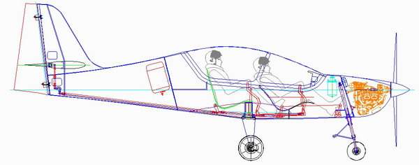

Аэропракт А-41
@Ivan_V...это твоя дипломная работа?
...навеянная итальянским миллениумом!
...ТТД и параметры?
...Не увидел!
...а птичка интересная!
Красивый, черты Тукано просматриваются... Вот тот вообще красавец....
Вот Т-10/14 закупаю, ещё микросфера нужна и Т-25(на крыло) поеду в Самару формовать будем от А-33 консоли неполные.
Скучно, как будут новости обязательно вывешу.

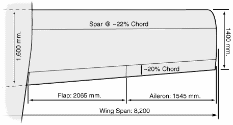

Mr. @ Lapschin...а можно ли увидеть ответ по плоскости, вот в таком виде...?

2 ЭксМайор:
1. Скорости прикинул на компе, при макс. продолжительной мощности у Сигмы 230 истинной воздушной на 500 м, у Скворца (так этот аэроплан зовется)  - 260 истинной воздушной на 2000 м. Это эффект от 914-го ротакса с турбонаддувом. (винты в обоих случаях брал с КПД 0,70 посему возможна разница с расчетами авторов).

Mr. @Lapschin...а можно ли увидеть ответ по плоскости, вот в таком виде...?
eXmajor-KP ...©Древний и Могучий!
Не понял - о чем,о какой плоскости идет речь?
...о плоскости для "клубного самолёта"!
Профиль крыла сделал бы без выдрючиваний: при низкоплане оставил бы несимметричным,но выбрал бы практически безмоментный,например серии NACA 230.
Признаться,особых проблем на самолете типа вашего я не вижу:делайте осевую компенсацию элеронов примерно 28% и у вас получатся гарантированно невысокие нагрузки на РУС.Носок при этом неплохо получается в форме параболы "100".Противофлаттерный груз надо сделать таким,чтобы ЦТ элерона находился на оси его навески -так риск флаттера будет минимальным.Для снижения веса груза его можно вывести на рог,выходящий за размах крыла;в любом случае крайняя по размаху точка должна принадлежать элерону.
господин Лапшин, такой вопрос, Почему РДК и учебники по Аэродинамике рекомендуют осевую компенсацию не более 25-28%, У меня есть реальный факт, перекомпенсации щелевых элеронов уже при 23% компенсации
На то они и учебники и методические указания - результат должен быть предсказуем на 100% при любых обстоятельствах.Придерживаясь рекомендаций РДК вы гарантированно получите нормально работающий аппарат - но каких-либо выходящих за рамки характеристик можно достигнуть лишь выходя за рамки рекомендаций.
Естественно,риски также возрастают - поэтому такой подход пригоден лишь для опытных конструкторов.
Вполне допускаю,что и на 23-процентной компенсации возможна перекомпенсация элеронов - но очень маловероятно.
Су-26 имеет 30%-ю компенсацию элеронов + компенсаторы Авро под элеронами в виде плужков - и усилия на РУС,ворочая досками каждая размахом по 2.4м и 0.43м хордой приемлемы даже для женщин на скоростях до 450 км/ч.Однако при попытке заменить композиционные элероны обтянутыми полотном (для снижения веса),обнаружили с увеличением скорости увеличивающуюся перекомпенсацию.
Благодарю за ответ,
Это факт, щелевой  с выносом оси, возможно сказалась работа щели.
Благодарю за ответ,
Да - действительно вполне возможно:при выносе оси элерона перекомпенсация и на меньшем проценте.
Но заметный вынос оси элеронов вряд ли имеет смысл на любыъ аппаратах кроме тех,где элероны сделаны зависающими для максимального снижения посадочной скорости.
2 sceg
Вопросы по шарнирным моментам и способам аэродинамической компенсации органов управления неплохо освещены в РДК АОН.
Тут встаёт вопрос приемственности деталей закрылок-элерон и упрощения производства
