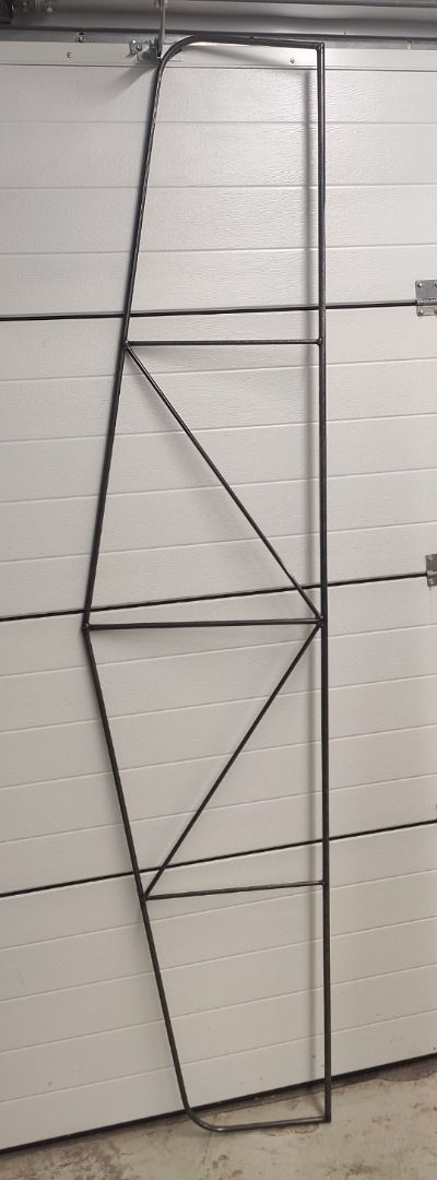

Не подскажите по своему опыту как варится эта сталь по сравнению с СТ-20 и нержавейкой?
