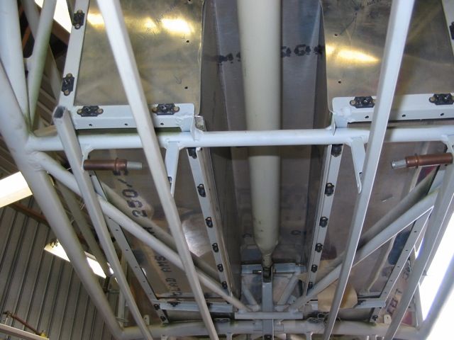

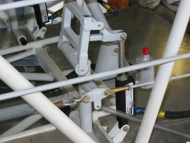

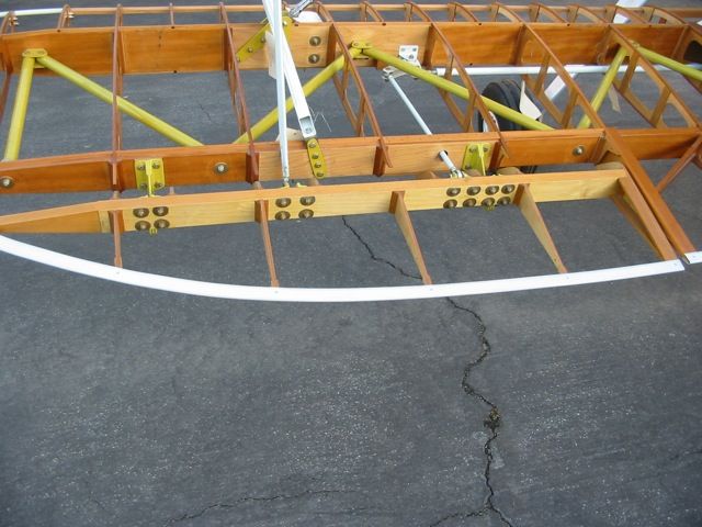

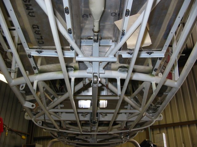

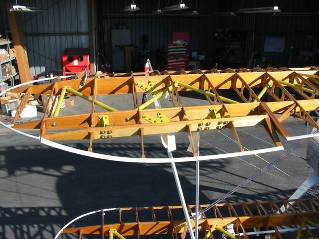

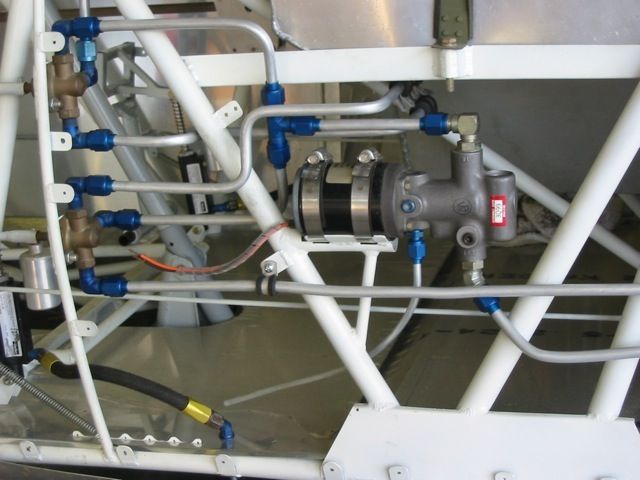

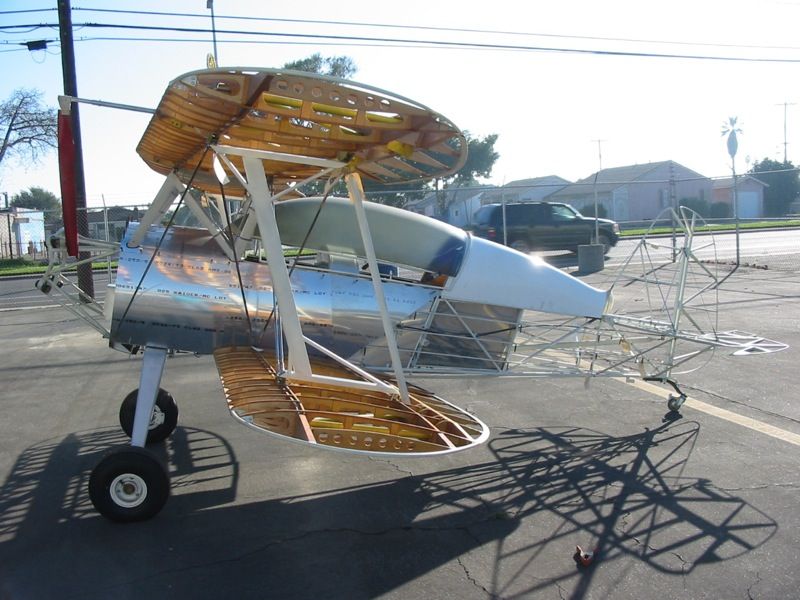

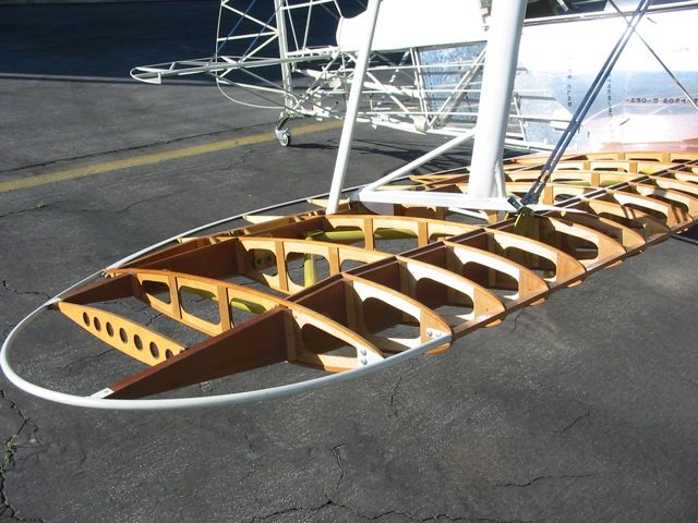

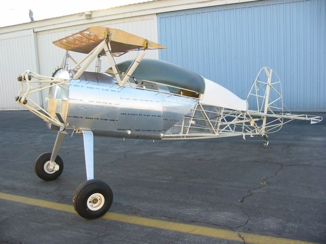

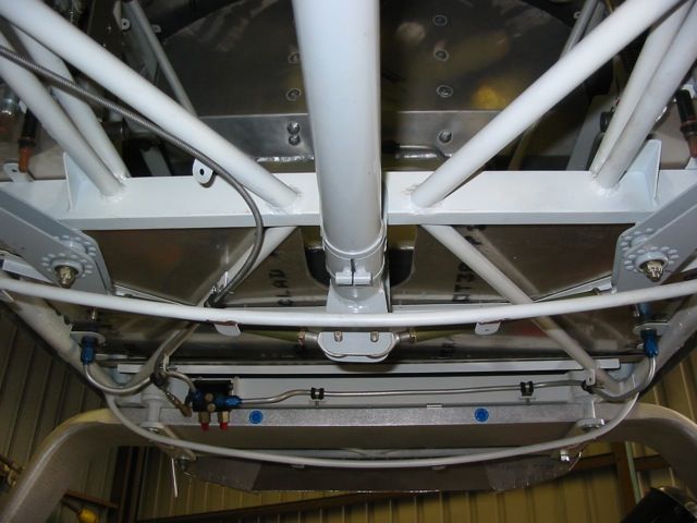

Что сказать - сварочные работы выполнены примерно на 5- :сделать качественнее под силу лишь настоящему мастеру.Узлы управления сделаны добротно;некоторые из них типа толстой тяги с осаженными концами под наконечники,вызывают даже уважение сходством с "взрослыми"конструкциями.В общем,впечатление от первых снимков не изменилось - разве что очень тонкие переплеты фонаря обещают неоднозначное его закрытие (рад бы ошибиться).

хороший пепелац!А за 16500 его надо брать однозначно. ПО фотам сделан на уровне вполне.
