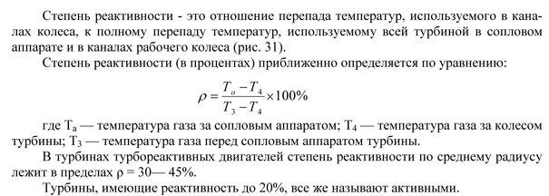

Турбины делятся на два типа: с активным профилем лопаток (симметричный профиль), который " использует кинетическую энергию разогнавшегося газа" и с реактивным профилем лопаток, который "использует потенциальную энергию газов".
Вот насчёт профиля лопаток не скажу, не попадались мне в литературе лопатки турбин с симметричным профилем(если только мельничные колёса в расчёт не брать, но это совсем уж...), а вот "активные" турбины(не лопатки) отличаются от "реактивных" тем, что в первых давление на входе в турбину равно давлению на выходе, во вторых же расширение частично продолжается и в межлопаточном канале и давление на выходе меньше давления на входе.
Как правило,лопатки реальной турбины имеютактивный профиль с различной степенью реактивности.
    32,9 КБ · Просмотры: 137
\\\\Турбины делятся на два типа: с активным профилем лопаток (симметричный профиль), который " использует кинетическую энергию разогнавшегося газа" и с реактивным профилем лопаток, который "использует потенциальную энергию газов".
Турбины бывают активные и реактивные................ 🙂
Наверно корректней сделать поправку на то, что симметрия профиля турбины рассматривается относительно поперечной оси (перпендикулярной оси вращения) http://www.stroi-blok.ru/?p=781
ни разу не видел турбин с симметричным профилем...
И не увидите. Я же сказал, что все профили лопаток идут с различной степенью реактивности. То есть профиль несимметричен. В паровых турбинах степень реактивности увеличивается "отначала до конца". То есть чем давление пара ниже, тем степень реактивности профиля лопаток выше. В ГТД, я думаю принцип тот же...
лопаточную машину приписать к объемной, а теперь еще хлеще: реактивный момент приравнять к "потенциальному".
Поршневая машина тоже может не быть машиной расширения, если не использовать расширение рабочего тела, а использовать только его давление. Так и делали нерадивые механики во времена Уатта. Пар на входе в машину имел такое давление, как и на выходе. КПД при этом был ниже "плинтуса"...
Разумеется, я об этом и пишу. По этой ссылке даны как раз профили ступеней турбины активного и реактивного типов.
В реальных лопаточных машинах профили ступеней представляют из себя сочетание  из этих двух типов.
Так что в ГТД используется как импульс, так и реакция рабочего тела - газа. И РВД тут совершенно не оригинален... ;D

... Поршневая машина тоже может не быть машиной расширения, если не использовать расширение рабочего тела, а использовать только его давление. Так и делали нерадивые механики во времена Уатта. Пар на входе в машину имел такое давление, как и на выходе. КПД при этом был ниже "плинтуса"...
Да да, нерадивые механики времен Уатта переделывали двигатели "расширения" на двигатели "давления".  ;D

@ Андрей Миллер реактивный профиль не использует потенциальную энергию газа, для турбины рабочее тело (газ, жидкость) должно иметь скорость, достаточную для вращения оной, но никак не потенциальную энергию. Другое дело, если потенциальная энергия преобразуется в соплах перед лопатками в кинетическую, а уже потом на лопатках происходит отбор этой энергии активным или реактивным способом.
Мы с Вами говорим об одном и том же. Активный профиль - воспринимает импульс газа, который наибольший при высокой скорости газа, а реактивный - способствует увеличению скорости газа при падении его Т - то есть  использует его потенциальную  энергию. На современных турбинных ступенях это происходит одновременно.
РВД совершенно не оригинален в своих возможностях в этом плане и эти возможности у него ниже, чем у турбины... 🙂
Вообще то вы все время несете бред. Сначала утверждали, что турбина это объемная машина, потом что у реактивной турбины объемный импульс, а сейчас еще и путаете  скоростной напор с давлением.
