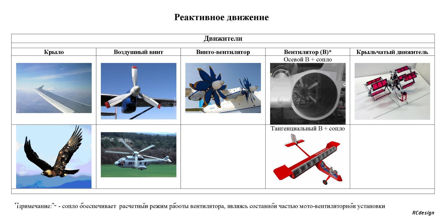

"Альтернатив" воздушному винту имеется много. Они образуют целый подкласс крыльчатых движителей. Некоторые из них ещё не имеют даже устоявшегося наименования,
Вот, "украдено" у моделистов.
    171,1 КБ · Просмотры: 228
