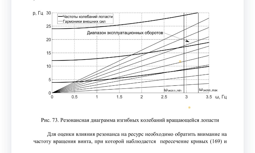

Я не очень понял, что за расчет вы провели. СЧ не вращающейся лопасти как балки? Необходимо получить резонансные диаграммы лопасти в плоскости тяги ( наименьшей жёсткости) и в плоскости вращения ( наибольшей жёсткости). Это зависимости СЧ вращающейся лопасти от оборотов. Достаточно иметь I, II, III тон в плоскости тяги и два низших тона в плоскости вращения. Затем смотрят их точки пересечения с линиями f1=1n.нв, f2=2n.нв, ... f6=6n нв, они д б вне диапазона рабочих оборотов.

Ещё раз повторю, Вам надо найти точки пересечения ваших полученных кривых зависимостей частот тонов от числа оборотов с прямыми f=k Wнв, где Wнв - частота вращения винта , Гц
Нет ли точек пересечения в диапазоне рабочих оборотов

Спасибо за диаграмму . Наши ротора не имеют ВШ и соответственно демпферов ВШ тоже .У меня ротор с разнесенным ГШ и лопасти имеют ОШ для изменения установочного угла в 0 градусов на режиме раскрутки и до +8 градусов в полете . Амортизаторы гидро-пневматики , можно снизить величину набивки и количество жидкости .

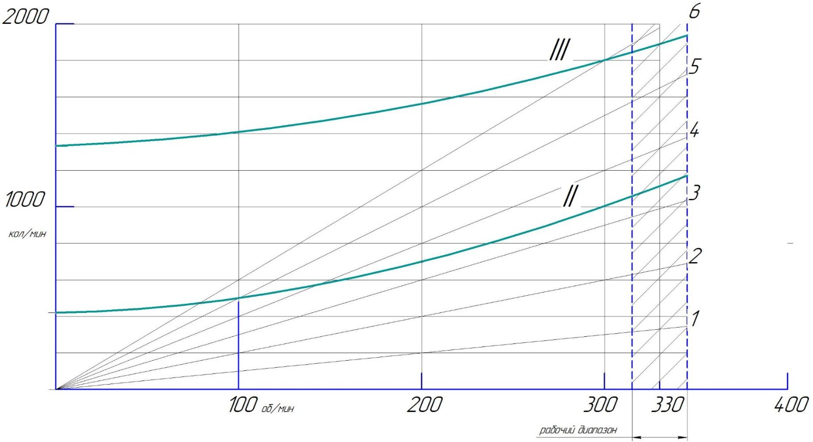

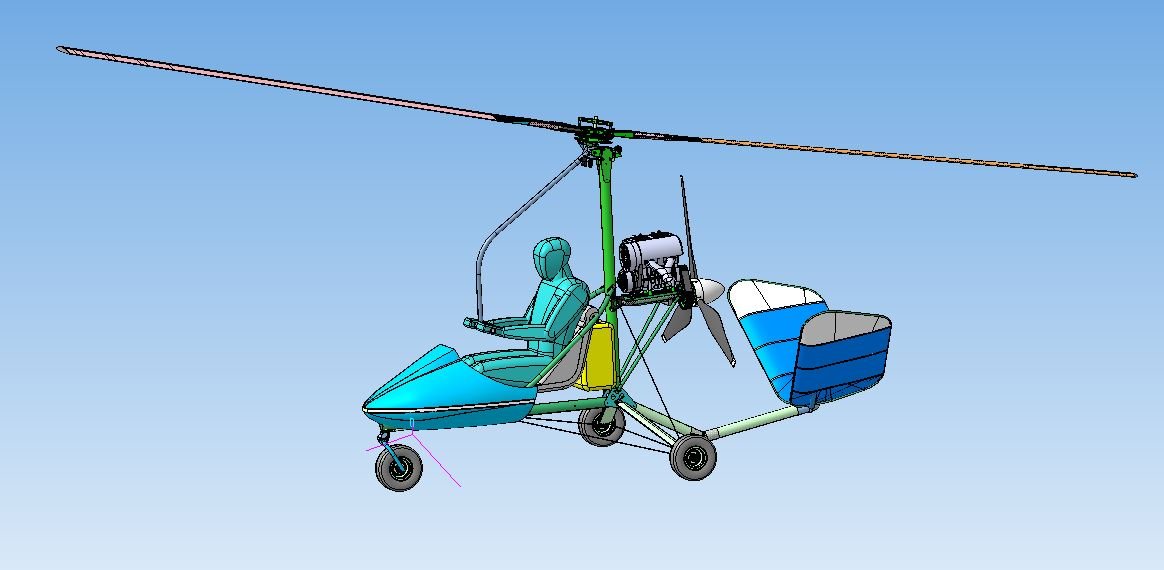

kir_8anch​
Замеряли и построили резонансную диаграму в плоскости взмаха. На мой взгляд -все ок! См. рис. Лопасти своего изготовления стекло-углепластиковые . Но в полете наблюдаются вертикальные вибрации ручки управления и фюзеляжа с частотой 2w (11 гц)
Вопрос- как замерить собственные частоты фюзеляжа? Просто подвесить на пружине и раскачать вибратором? Получим же собственную частоту массы на конкретной пружине? Фюзеляж из труб. См. рис.

kir_8anch​
По-моему, если просто поставить автожир с пилотом (или имитатором его массы) на колеса и закрепить вибратор на фюзеляже, то этого достаточно. При изменении частоты вибратора последовательно возбудятся все СЧ
Спасибо! Но тогда наверное, все таки лучше подвесить за втулку НВ, ближе к полетному положению будет. На колесах будут СЧ в зависимости от жесткости аммортизаторов и давления в пневматиках.
Будут. Вы и их увидите тоже. Подвес те.
