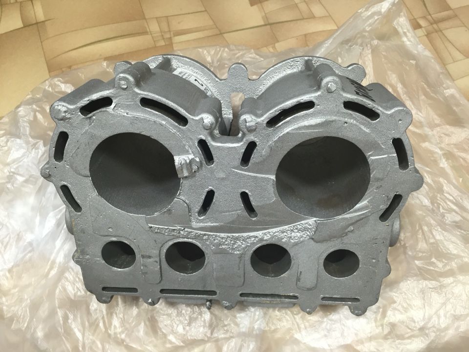

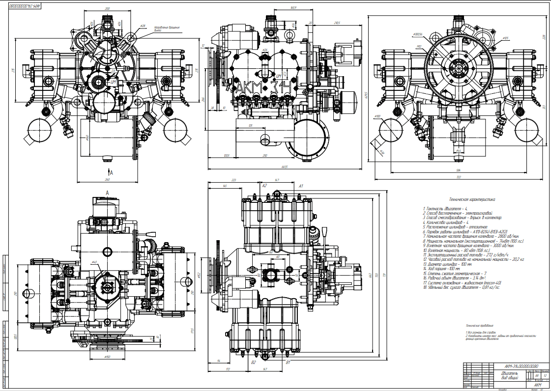

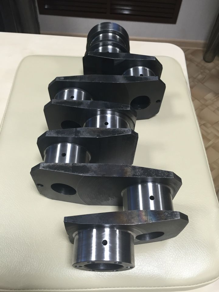

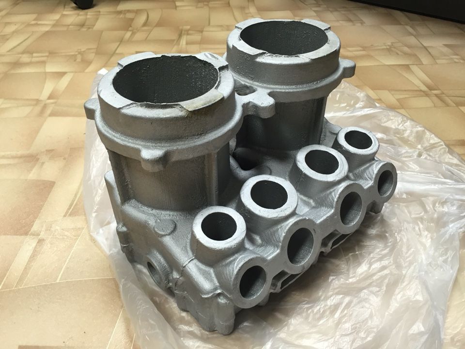

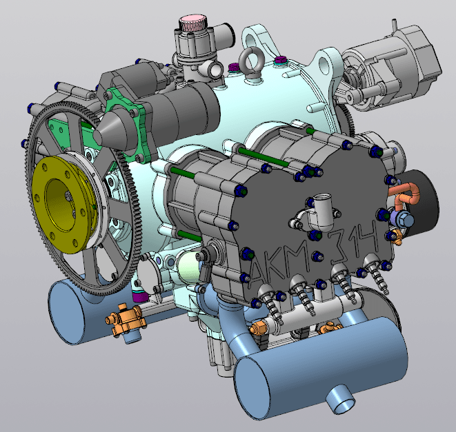

Получается так, что Вы, восхищаясь простотой D-motorа, свой мотор усложняете.
Для меня это уже "печально пройденный" этап. Лет 8 назад я затеялся, по заявке заказчика и его просьбе, делать аналог D-мотора на базе российских комплектующий. Сначала работал один потом привлёк своего знакомого который позиционирует себя одним из сильнейших специалистов по рабочему процессу в России. Он сразу сказал, что выбранная схема полный отстой и что он может сделать "мото-бомбу" на основе ПДП. Я ему объяснил, заказчик хочет D-мотор и мы должны выполнять условия контракта. Документацию выдали и поехали к ним на согласование. Пока я с двумя представителями заказчика обсуждали детали и технологию производства, вдруг выяснилось что основному заказчику этот мотор уже не нужен и он хочет 2-х тактный ПДП о великолепных характеристиках которого рассказал мой компаньон. В гостинице я спросил у него, зачем он это сделал. Дальше пошли пространные рассуждения про про газодинамические преимущества и прочие ништяки. Изготовление нашего 4-х тактника прекратили и занялись ПДПшкой. Потом по окончанию работ по 2-х тактной ПДП мы с ним прекратили работать и общаться. Показываю что было сделано.

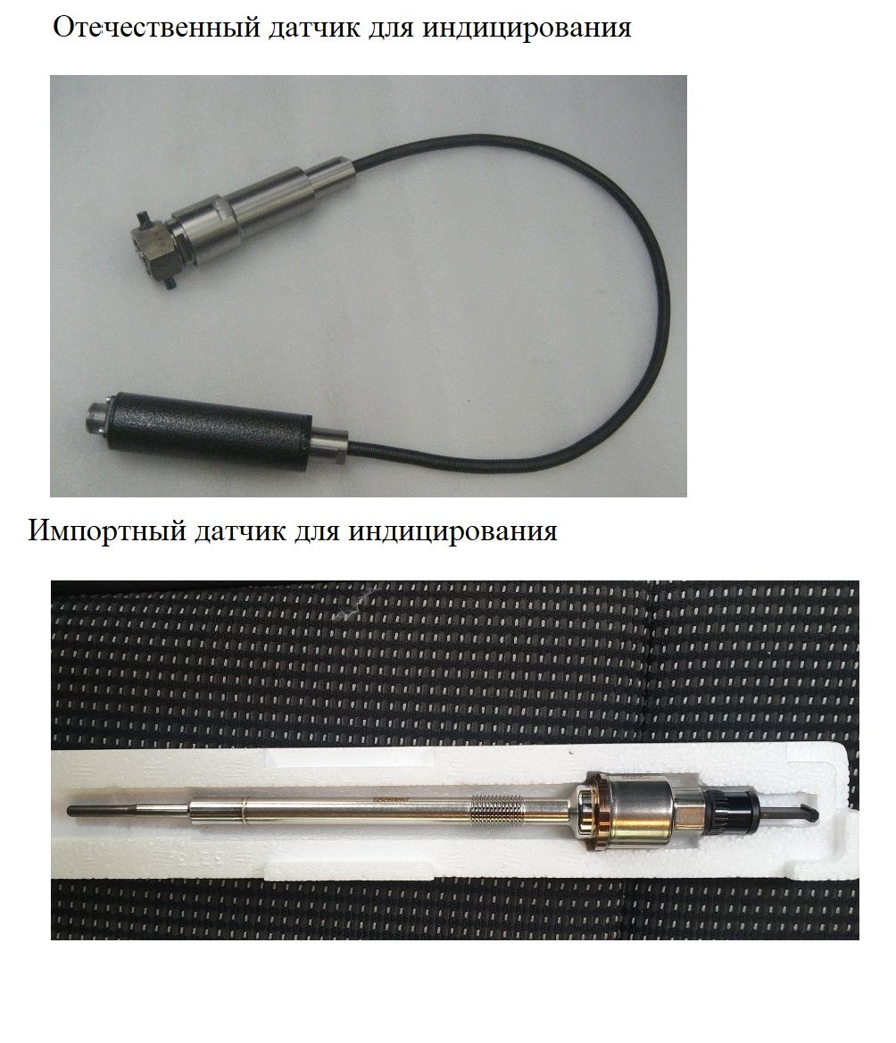

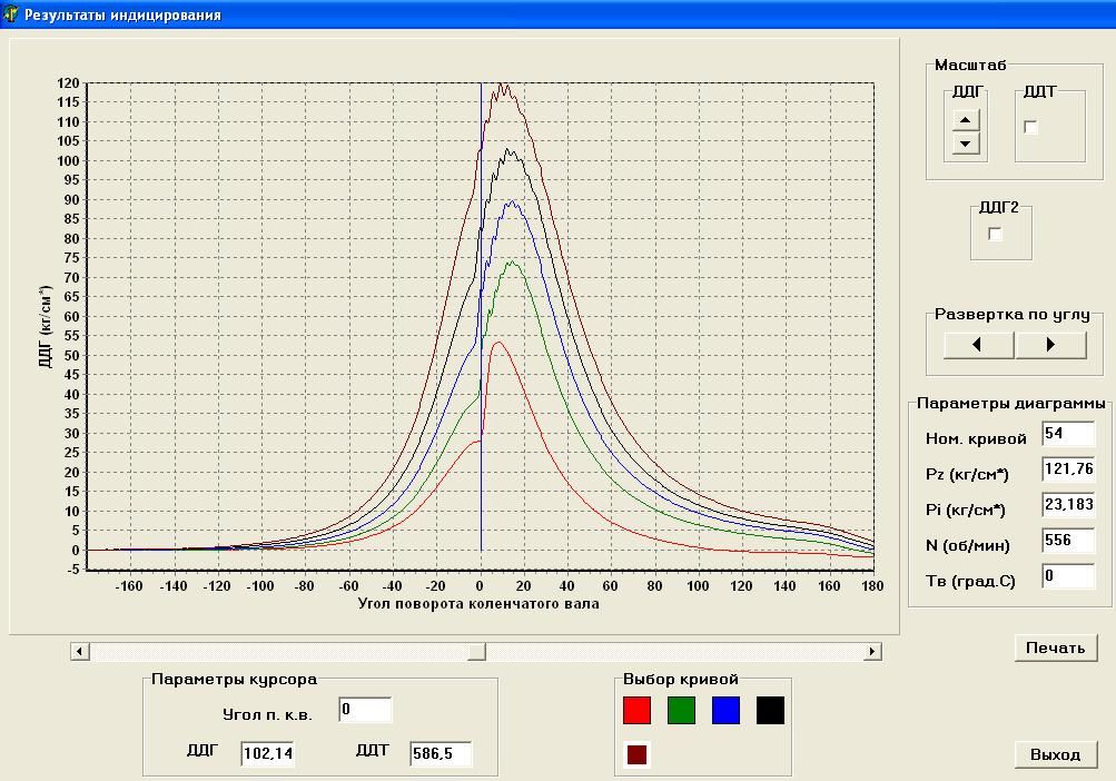

Для примера, что мы можем сегодня предложить по диагностике ДВС...
Мы меряем в основном, тепловозы, корабли, стационарные силовые установки, редко автомобили. Для этого как правило есть в камеру сгорания специальные вводы в виде индикаторных кранов, к ним мы и подключаемся, или через отверстия свечей накаливания. Импортная аппаратура сориентирована в основном на автомобильном направлении, они как правило свечные отверстия используют комплексно, это и свеча и датчик одновременно, может и разогреть камеру сгорания перед впрыском, и тут же замерить цилиндровые параметры.
На нашей комплектации, увы, мы пока до этого не доросли, но пользоваться импортом мы тоже умеем.

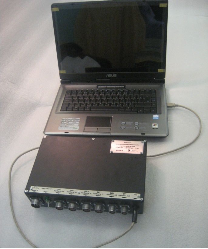

А это вот сам переносной комплекс для диагностики рабочего процесса и регулировки цилиндровой мощности дизеля, да и не только, любого двигателя.
Я когда корабельные двигатели настраивал, и по волновым обменникам давления и по топливной аппаратуре... без комплекса по индицированию там делать было бы нечего. До меня там "вслепую" четыре года несколько команд работало, поэтому и результата не было. А слесаря у нас не владеют новыми технологиями, впрочем и на западе тоже.

Видимо разработчикам отечественного измерительного оборудования была поставлена задача - "приблизиться!", а не "догнать и перегнать"!!! имхо
Помню было такое направление в СТАНКОстроении : "ДИП" - "догнать и перегнать"!
Нет, мы самостоятельно развивались, без оглядки на запад. Но увы, наши технологии не могут догнать западные, в силу известных причин, поэтому мы сегодня используем смешанные технологии. Вот и АЦП-шки китайские, наши ничего такого не выпускают.

Если же вы сделаете двигатель, у которого будет к примеру вот такая индикаторная диаграмм-а, честь вам и хвала.
сегодня всё определяют опытные работающие образцы, только на них реагирует чиновники, потому что у них нет логического мышления.

...Для собственного поддержания мозгов в тонусе можно развлекаться рисованием всяческих моторчиков, что я собственно и делаю.
Вы оказывается тоже оптимист. И потом у вас описана такая сфера применения, которая совсем неактуальная, как и удобство хождения потребителей для обувной промышленности, а в ДВС в каждом гараже готовы что-то пилить малыми сериями 😎 .
