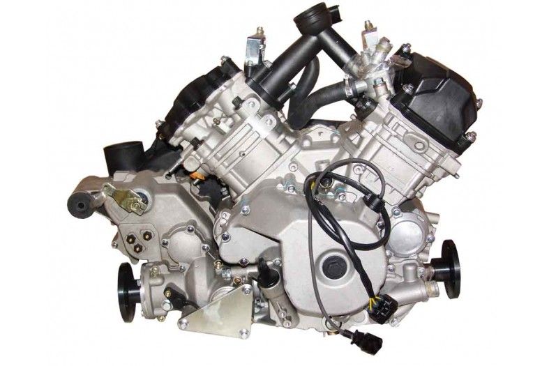

От меня в 60-ти км есть завод "Веломоторс". В советское время это был велосипедный завод с убогими убитыми станками (родитель мой там год проработал 45 лет назад). Утром станок подремонтируют, смену кое как проработает.
Сейчас там выпускают и снегоходы и квадроциклы и велосипеды. Моторы похоже свои.
При желании, мне кажется, они могли бы выпускать линейку двигателей общего назначения. Но видно просто нет спроса.
Двигатель на фото 800 кубов 60 с чем то л.с.
moto-ru-image-temp-dvs_s_iskrovym_zazhiganiem_800_sm3_gk2v91mw_v_sbore_sm_novyj_kod_-_ju09305...jpeg
