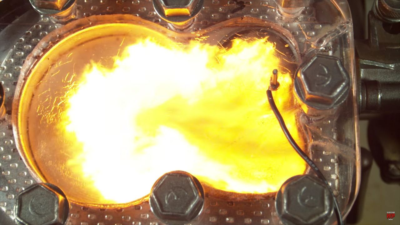

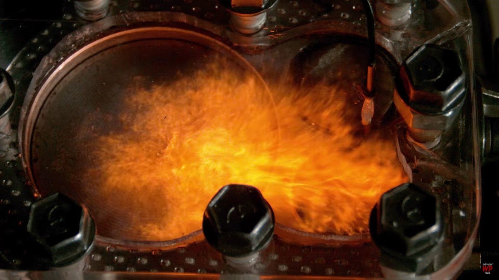

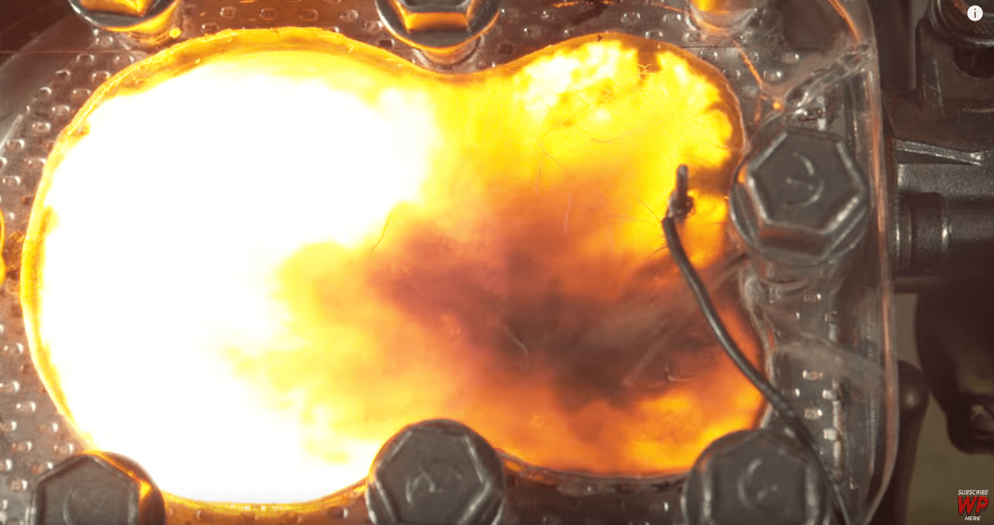

А с L-образной камерой сгорания - это вообще п-дец. Огромная плащадь стенок, крайне плохая продувка, никакое вихреобразование. Застойные зоны, локальные перегревы.
Вы сами то поняли что написали. Бедный Сэр Рикардо, в гробу наверное крутится. Наконец то нашёлся человек полностью опровергнувший все его разработки. Господи, ну зачем писать подобные глупости? Сэр Рикардо боролся с избыточным вихреобразованием в L-камерах, при работе на бензине. А тут оказывается что в вихревой L-камере ни какое вихреобразование. Понятно, Рикардо специально всех вводил в заблуждение из-за этого его и посвятили в рыцари и он стал Сэром.
Вот вам развитие горения по фазам в L-камере, сплошное "ламинарное" горение.
