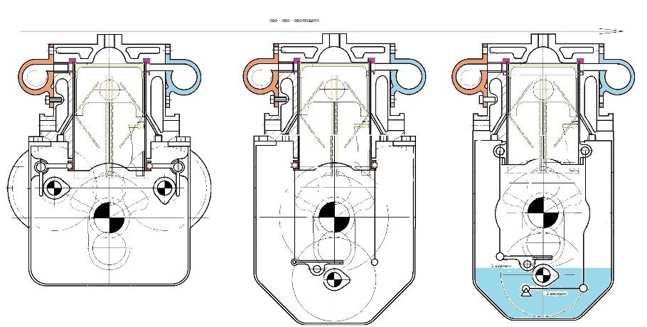

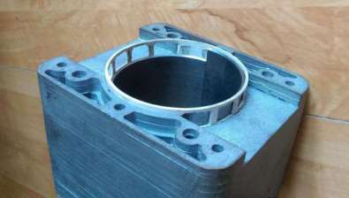

.... У ИП на его древней страничке и та, и та упоминались. Габарит будет меньше, продувка прямотоком, ГРМ в картере с хорошей смазкой и охлаждением маслом, в башке ничего кроме свечи. Масса плюсов.
У меня до сих пор сильная ностальгия по реализации этого варианта. На кону 30-35% снижения высоты любого четырехтактного ДВС.
Как говорится, "планов громадье", а делать некогда да и некому.

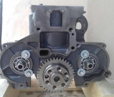

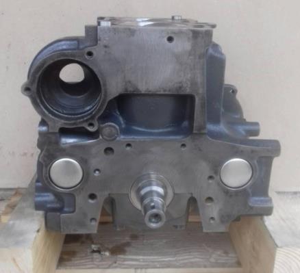

У меня такая мысль была, взять мотор от ОКИ для реализации этого проекта, выбросить тамошние два балансирных вала и на их место поставить распредвалы... .
Так вращали ведь.. и летали англичане. Только дымило не по детски.
Как я понял приемущества rcv - с одной камерой. Он прижимается давлением к окнам и крышке. Компактная камера. Высота ниже чем с клапанами.

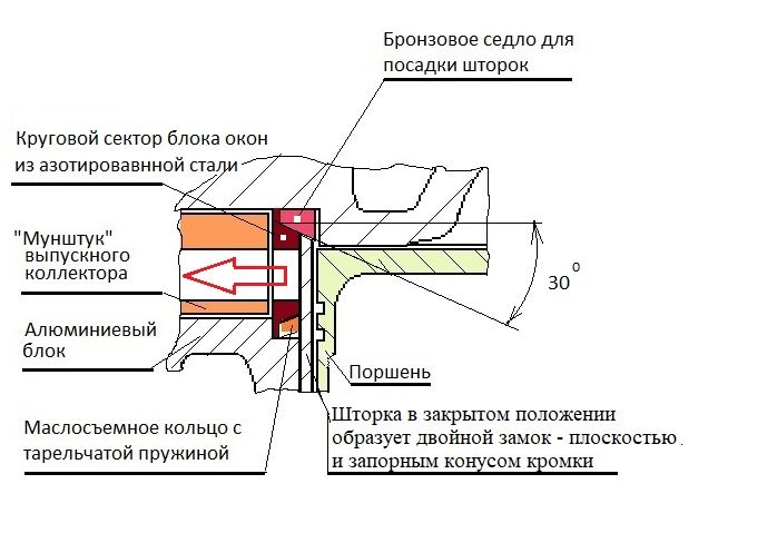

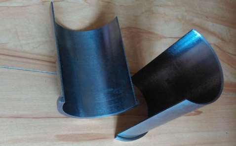

У Рикардо окна впуска-выпуска всегда оставались в камере сгорания, поэтому на их кромках, как и у двухтактников накапливалось масло, и механизма съема избыточного масла ни в том ни в ином случае нет. В шторковом газораспределении масло подаваемое за гильзу отсекается от впускных/выпускных окон маслосъемным кольцом, которое укладывается в канавку до момента установки крышки.
На момент посадки, шторка по периферии образует двойной замок: первый - газовые силы и кольца прижимают свободную гильзу к стенке, через которую им нужно пройти, второй - кромка самой гильзы выполнена в зеркальном исполнении клапану, и дополнительно герметизирует стык, третье - во время основной фазы сгорания шторка неподвижна, что исключает её интенсивный износ, в отличии от всех других систем уплотнения (кроме клапанов). Поршневые кольца при любом положении шторок не доходят до их верхней кромки, это означает, что фазы открытия окон могут быть любыми, в не зависимости от положения поршня.
