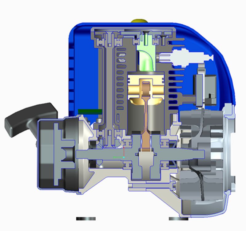

Для хобби вполне нормально. Англичане серийно производят небольшие двигатели с цилиндрическими золотниками для БПЛА и прочей модельной техники. Цилиндрический золотник наиболее работоспособная вещь. Для дронов-камикадзе самое то что нужно, отработал несколько часов и накрылся чем ни будь.

В старых советских модельных двс типа "комода" КМД-2,5 тоже стоял золотник на впуске, прямо на КВ. Коегде на 2т помнится в качестве такого золотника юзали щеку КВ.
Имху
Почти везде имхо. Но там он работает в холодной части. Тут это еще и камера сгорания.
Пошло ли бы это на моторе с цилиндорм на 200-300 кубиков - вот вопрос. Тепловые нагрузки огого.. Не понятно как закреплен и в чем вращается золотник - или он просто втулка.
Но то что масло не нужно, на четыре цилиндра - один вал привода итд.. Да, он прост до безобразия.
Видел аналоги с полым валом который крутися вдол оси мотора - были проблемы с герметизацией.
А что нужно для дрона с ограниченным ресурсом? Полетал несколько часов, не сам упал так сбили. Нафига выёживаться со всякими клапанами, экзотическими схемами и прочими попытками повыделоваться. Нужны простые, относительно дешёвые движки. Такой 4-х тактник самое то, более низкий уровень звукового давления чем у 2-х тактника, умеренный расход топлива, да и шестерни привода ГРМ можно частично сделать из наполненных полимеров. Я так подозреваю что схема с цилиндрическим золотником окажется конкурентоспособной, скажем так, до размера цилиндра в ф85 мм. Диаметр цилиндрического золотника оказывается относительно не большим, относительные зазоры тоже умеренными. Запуск такого двигателя осуществляется от внешнего выносного стартера. Такой стартер обеспечит повышенные обороты КВ при запуске, следовательно будет обеспечиваться динамическая компрессия. Т.е. у подобного двигателя имеется своя, пусть и достаточно узкая, целевая ниша. В процессе производства многие вещи можно доработать и в результате получить приемлемую, для авиамоторов, золотниковую систему ГРМ. С "самобеглыми колясками" лучше не связываться, геморрой будет дикий, да и не кто на эту нишу не претендует.
Там сработал размерный фактор, вот разработчики и ушли на золотник малого диаметра.
Ну, есть же схема с гильзовым ГРМ от Рикардо. И опыт имеется и моторы были, и даже есть. Есть ещё схема со шторковым ГРМ, та же гильза, только, условно, "располовиненая" по оси. Половинки можно двигать "наплывами"/кулачками выполненных прямо на КВ, а-ля схема с толкателями клапанов. У ИП на его древней страничке и та, и та упоминались. Габарит будет меньше, продувка прямотоком, ГРМ в картере с хорошей смазкой и охлаждением маслом, в башке ничего кроме свечи. Масса плюсов.
Имху
Может. У них там и кольца для прижима есть на самом золотнике из тонкой жести.
В самом начале то был с гильзовый вращением мотор. Потом оставили камеру.

Там не гильза крутилась, а весь цилиндр, целиком. К нему и винт цепляли. Это и есть моторчик битовской фирмы "Рикардо"
В последних типах двигателей они ушли от этих уплотнителей. Для малоразмерных двигателей, судя по всему, посчитали это излишним. Я предполагаю, для двигателей с размерами цилиндров от ф60 до ф85 придётся вводить бронзовую, масло охлаждаемую втулку и в верхней части, а может и внизу золотника нужно будет ставить компрессионные кольца с возможностью их вращения. Нижнее может оказаться лишним, а вот верхнее точно придётся ставить. Понятно что такое решение применимо только для двигателей АОН. Для наземной техники с её жесткими экологическими ограничениями это не применимо. Нам ещё в начале 80-х годов д.т.н. Петров Вячеслав Александрович говорил что будущее автомобильных двигателей это электрические установки. Для авиации электромоторы более проблемны, тепловые двигатели на данном виде транспорта ещё долго будут успешно конкурировать с электромоторами. Вот и с "Ланцетами" наметились проблемы, температура воздуха упала, упала дальность полёта "Ланцетов". Опять заговорили о поршневиках. Вот только у нас их нет, похоже и не предвидится. С конструкторами мотористами печалька, с моторными заводами вообще полное уныние. Частный бизнес эту тему не потянет, "у панов-атаманов нет золотого запасу" да и опыта тоже нет, одни понты. Будем надеяться что заграница нам поможет.
