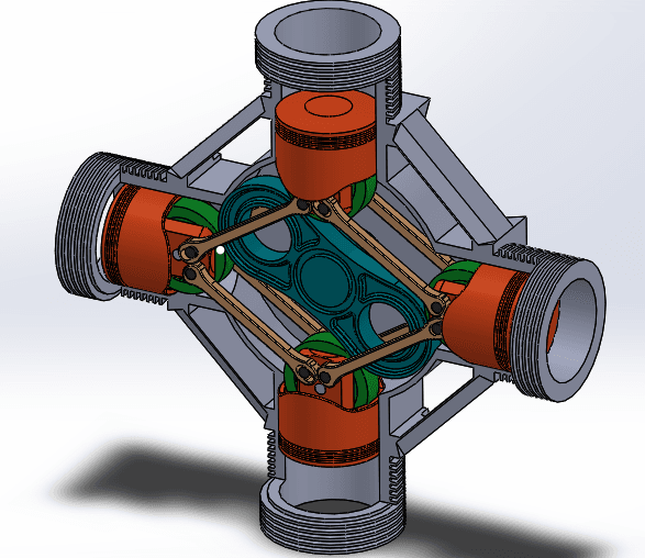

А если противоположные шатуны расположить на одних шатунных шейках?
Было бы не плохо для двух-цилиндрового, но сильно нарушиться чередование РХ. А для 4-х цилиндрового это вообще не тема, разборные шатуны с большими головками заставят раздвинуть коленвалы, что не выгодно.

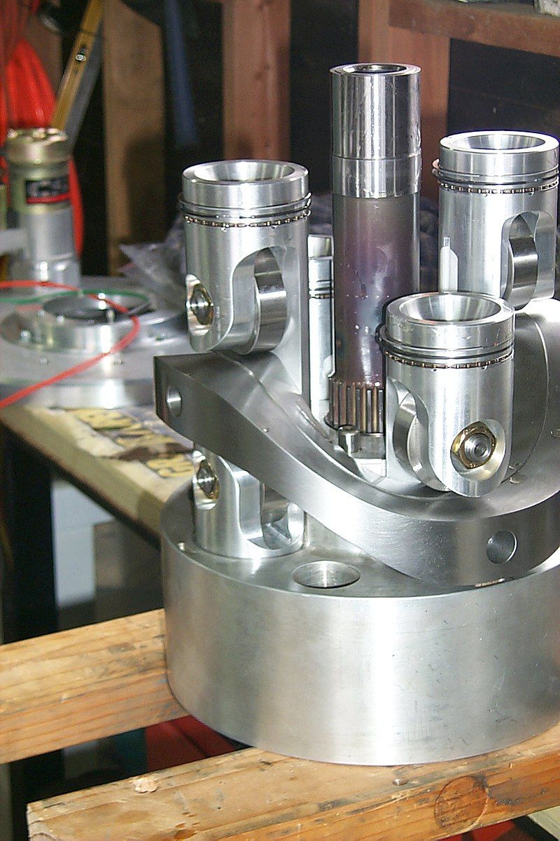

Не помню, обсуждались ли в этой теме кулачковые схемы.
Почему не используются? В чём причины?
Одна из причин, большие контактные нагрузки. С каждым типом двигателей нужно разбираться отдельно, но всё это уже пройдено, выбрали наиболее рациональные схемы, хотя и несколько "старомодные".
берешь максимальное давление в цилиндре и умножаешь на площадь поршня, получаешь силу, которая будет действовать на поверхность через ролик по линии, да еще можно считать что без смазки, если разделить на площадь той линии то получишь давление на поверхность кулачка, осталось найти материал который подобное выдержит
И удар держать нужно при сгорании смеси.
По другому - то что работает в компрессоре в двс часто работать не будет. Аксиальные компрессора это стандартная кинематика авто кондиционера.
Ну,не все так однозначно. Если с двигателем Марчетти непонятно,успел он полетать или нет,то Fairchild Caminez небо видел,и даже готовился к серийному выпуску. И сгубил мотор не пресловутый "точечный контакт",а,судя по публикациям,сильные вибрации.
сильные вибрации.
Данная схема имеет избыточные кинематические связи, ну и высокие контактные нагрузки ни куда не делись. По данной кинематической схеме даже написана большая статья в одном научном журнале с обоснованием более рациональной схемы. Мне как-то она попадалась. Экзотических схем масса, на практике используются наиболее простые и работоспособные. Изобретателям свойственно изголяться, хочется прославиться и войти в Историю. На практике, обычно, в историю вляпываются.

вот хоть убей не вижу откуда здесь вибрации, вроде все сбалансированно как раз
Предположу:
1. Неразрывность контакта не смогли обеспечить.
2. Ролики металлические использовали.
Чисто мое предположение-на крайних точках происходит "выборка" микрозазоров",а при смене направления движения-микроудар. Потому что стучат "кулачковые "довольно сильно даже в режиме "пневмо". Непонятно,почему в приведенных схемах конструкторы применили большие и узкие ролики. Маленького диаметра,но широкие,кажутся предпочтительнее. Ремарка. Для моих целей не нужен ресурс,можно "напилэвать" на экологичность и частично на экономичность,поэтому я рассматриваю и моделирую несколько схем,и кулачковые тоже.

Что нужно в реале - убрать боковое усилие с поршней при мин увеличении веса.
Тайна покрытая мраком.
Необходимость убрать бокового усилия - так как там пары трения сухие.
