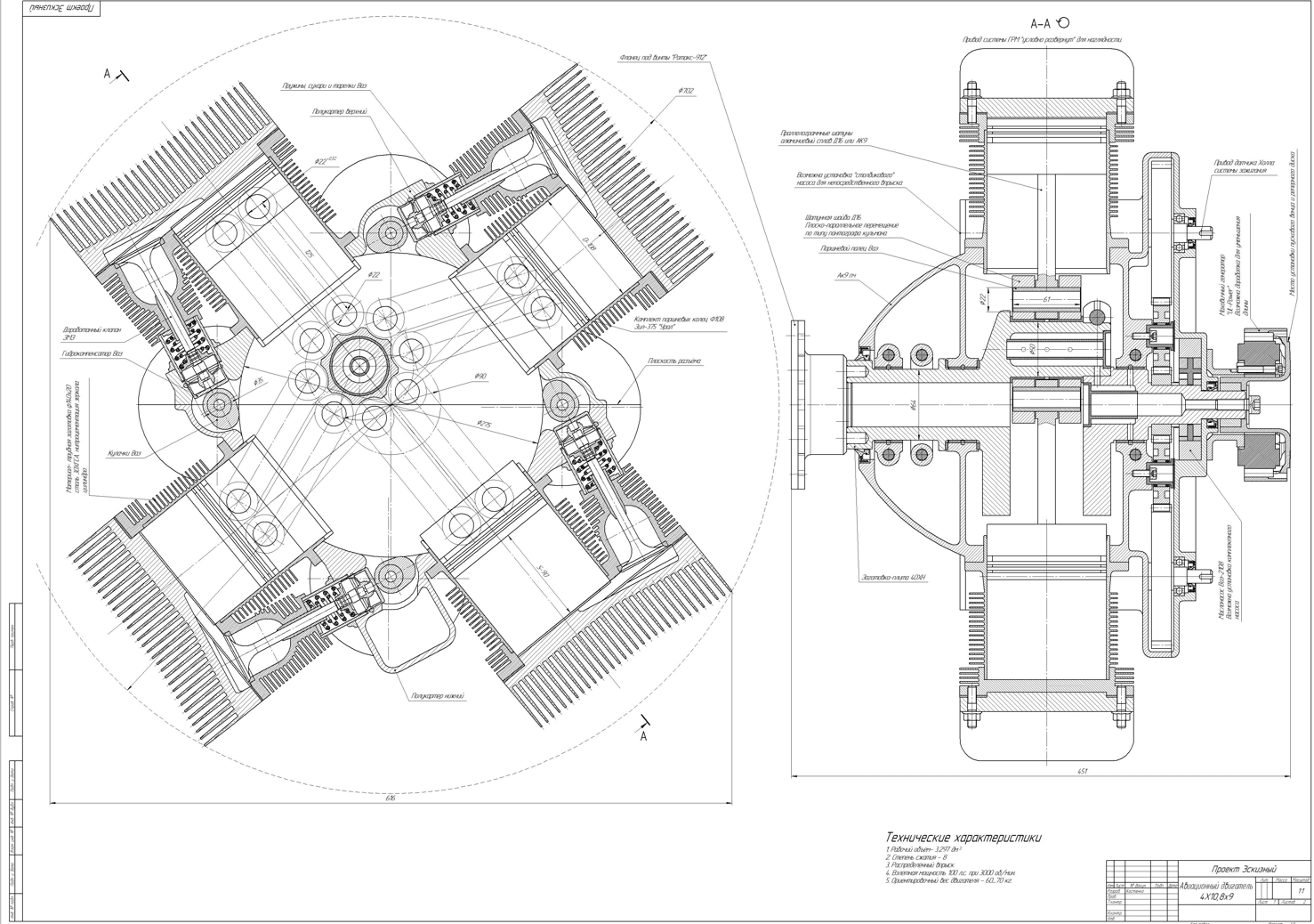

Для наглядности размещаю прорисовки "крестов".
1. Применён механизм КШМ с параллелограммным механизмом. Механизм предложен Игорем Петровичем. Прорисовал этот вариант. Схема с нижними клапанами для возможности работы на авиационном керосине и низкооктановых бензинах.

Спасибо за предоставленные на обозрение чертежи.
Вопросы.
1. Нужны ли в данной конструкции 4-х цилиндрового "креста" демпфирующие устройства (муфта) на выходном (силовом) конце коленвала?
2. Достаточно ли одноступенчатого масляного насоса или есть смысл сделать маслонасос двухступенчатым? Нужен ли "суфлёр"?
3. И что это за система зажигания "смарт плюг" (зажигание "smart plug")? - найти через поисковик не получается!
Всё зависит от оборотов коленчатого вала. Если привод на винт прямой то не нужно. На редукторном двигателе нужен 2-х ступенчатый демпфер, характер нагружения зубьев редуктора у 4-х цилиндрового двигателя знакопеременный. Вообще, редукторными лучше делать двигатели от 6 цилиндров и выше.
Всё зависит от того какую систему смазки вы выбираете. Если с "сухим картером" то требуется откачивающая секция. В принципе, от суфлёра можно отказаться и использовать избыточное картерное давление для нагнетания масла в откачивающую секцию, соответственно уменьшив её производительность.

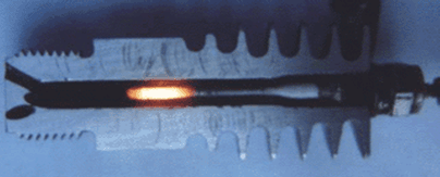

Это калильное-каталитическое зажигание от форкамеры. США устанавливают такие системы на "Лайкоминги" работающие на авиационном керосине.
А что есть такие схемы имеют место быть, как-то не встречалось.
По этой схеме передавливания смазочного масла работают все "Ротаксы-912, 914 и 915". Картерные газы передавливают масло из сборника в маслобак, там установлен суфлёр который сбрасывает избыточное давление в атмосферу. У "Ротакса 912" сухой картер но маслооткачивающей секции маслонасоса нет. Для двигателя небольшого рабочего объёма вполне работоспособная схема.

Обычные "Лайки", вместо свечей вворачиваются форкамеры со свечами накаливания. Правда свечи накаливания не совсем обычные. На нагревательных поверхностях свечи нанесён каталитический слой, точно не помню, толи палладия, толи иридия (ковид блин). Естественно, магнето не нужно, как и любая электроискровая система зажигания. Воспламенение топливовоздушной смеси, в основной камере, происходит истекающими из форкамеры факелами горящей, "пилотной смеси". По характеру воспламенения близко к работе дизеля, кроме естественно степени сжатия. Привожу разрез одного из вариантов такой форкамеры.
И какое давление топлива поддерживается на срезе сопла форсунки ? Явно что нужна секция высокого давления по топливу, иначе в процессе сгорания высокое давление газов закупорит истечение топлива: ошибся - это другая система. Смутило, что вы про пилотную дозу... ибо она должна быть микроскопическая. Здесь воспламенение идет только за счет тех паров, что поступают в камеру от основного заряда. Т.е. это калильная свеча, работающая по типу "нефтянки".
Именно так. Система питания у двигателей "Лайкоминг", при данной схеме воспламенения, в основном механический впрыск керосина под впускной клапан, хотя может быть и карбюраторная система питания.

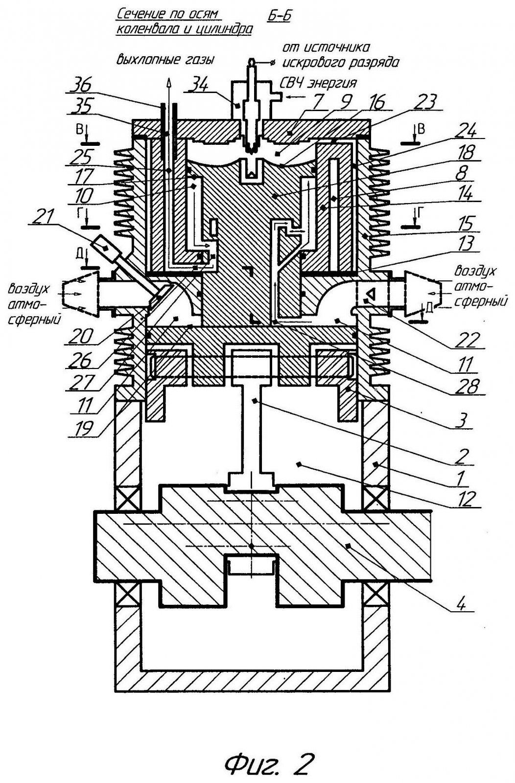

Очень понравилась "крестообразная" компоновка цилиндров с нижним расположением тарельчатых клапанов, которая , как нельзя кстати, может быть использована при применении цилиндров из патента РФ №2765134
ИЗ №2765134 (fips.ru) "Двухтактный гибридный двигатель ДВС+ДВПТ с поршневым продувочным компрессором".
Может быть Вам выпадет интерес "прорисовать" бесшатунный вариант "креста" с целиковым одноколенным КВ со сдвоенными разрезными эксцентриками (типа "cloud" — Владимира Илларионовича) и цилиндрами из патента РФ №2765134 с использованием впускных тарельчатых клапанов нижнего расположения для работы компрессорных камер, в которых юбки компрессорных поршней будут выполнять роль "направителей" для "сдвоенных" штоков бесшатунного механизма:

Форсунки впрыскивают топливо под клапан, хотя могут быть и обогреваемые карбюраторы. Раннее зажигание возникнет если свеча установлена открыто в камере сгорания. Здесь свеча стоит в форкамере, требуется время на прохождение смеси через сопловые отверстия в полость камеры, этим обеспечивается требуемая задержка воспламенения. Диаметр сопловых отверстий подбирается экспериментально. Такая система применяется на "Лайкоминг" О-200. Естественно, такая система на автомобильном транспорте не применима и её ни кто туда не предлагает. Люди решили конкретную задачу дефицита авиационного бензина применительно к Аляске. У автомобильного бензина что на Аляске что у нас в Сибири есть особенность хранения. Автомобильные бензины содержат большое количество непредельных и ароматических углеводородов склонных к окислению при длительном хранении. В центральных районах США и России автомобильный бензин расходуется быстро и осмоление практически не происходит. На Аляске и в Сибири бензин завозится в хранилища по навигации и хранится долго что и приводит к окислению, то бишь к осмолению. Вот отсюда и перевод части поршневых моторов на керосин, он не осмоляется и хранится долго.
