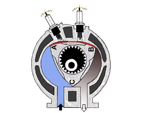

Вот у меня как раз на эту тему "вопрос". Как вы считаете, если я через "капиллярную трубку" (через форсунку открытого типа) впрысну соляру в камеру Ванкеля через первый/второй канал свечи насосом высокого давления, соляра воспламенится на степени сжатия 8-10 единиц, ? при условии что трубка (капилляр), через которую пойдет впрыск будет интенсивно подогреваться, по типу как в вашем описании свеча в форкамере. Понятно, что основное условие, это необходимая для самовоспламенения температура топлива, скажем я задаю на срезе сопла нижнюю её границу 250-300 гр., этого хватит, или нет ? Речь идёт только о запальной дозе. Ваше мнение.
Форсунку греть не надо (слишком нестабильный и опасный "процесс") - тут как раз идеально подойдет форкамера описанная выше: форсунка прыскает, форкамера поджигает...
такую форкамеру думаю можно сделать так - срезаете завальцовку (ниже резьбы) на иридиевой/палладиевой свече, вытаскиваете "тело" на 2-4см и тонким сверлом делаете отверстие напротив конца электрода, через которое замыкаете корпус и конец электрода любым винтом/проводом... далее остаётся подобрать ток через электрод, чтобы нагреть его докрасна и зафиксировать "тело" свечи (например посадить на белую глину и обжечь)...
P.S. жидкий метан будет вообще супер - не понадобится ТНВД и дизельная форсунка от "коммон рейл" прекрасно с ним работает...
P.P.S. сила выталкивающая "тело" свечи может достигать 20-50кгс, поэтому фиксировать надо надежно + прижать скобой...
... срезаете завальцовку (ниже резьбы) на иридиевой/палладиевой свече, вытаскиваете "тело" на 2-4см и тонким сверлом делаете отверстие напротив конца электрода, через которое замыкаете корпус и конец электрода любым винтом/проводом... далее остаётся подобрать ток через электрод, чтобы нагреть его докрасна и зафиксировать "тело" свечи (например посадить на белую глину и обжечь)..
