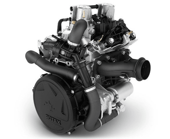

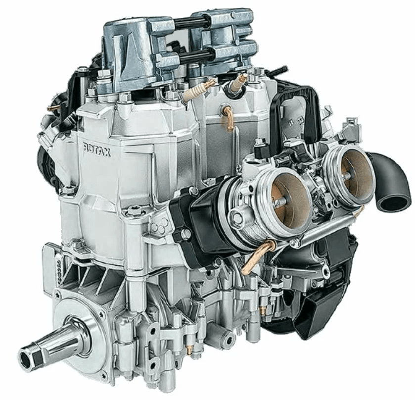

Вполне себе надежный двухтактный движок, который гоняют в хвост и гриву и спортсмены и туристы. Мне кажется, есть решения, но они требуют адаптации для авиации.
Может не нужно ничего заново сочинять?
Конечно, без полета мысли и фантазии ничего не сдвинется, но это процесс всей жизни для одного человека. А читая эту тему понимаешь, что процесс жизни и без результата.🙂
Обзор снегоходных двигателей ROTAX — БРП Центр Север в Москве (x-roads.ru)
Топ 5 безумных двухтактников снегоходов BRP Ski-Doo & Lynx | Техника мужика | Дзен (dzen.ru)
