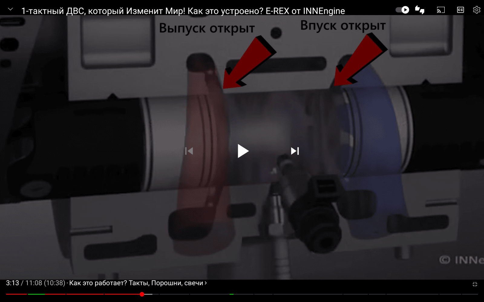

Что токое однотактник. как это вообще возможно. что ж это за зверь то такой.
совсем без компрессора и без впуска? сразу из баллона задуваем 10кг.
сразу рабочий ход. поотм с другой стороны поршя 10 кг и рабочий ход.
полчается рабочий ход+выпуск 1 такт?

Надо представить обычный 2х тактник в котором снизу поршня второй 2х тактник - пока сверху рабочий ход, снизу сжатие... (это единственный поршневик который уцелеет в этом веке)... ((с одной поправкой - КВ не будет!))
так это двухтактник двухцилиндровый получается. почему одно-тактный то я не понимаю. там все-равно же 2 такта?
Всё просто, "лишние такты" убрали те же люди, что и исключили букву "ё" из алфавита. Так что не ведитесь на сиюминутные политические игры - придет время и такты вернутся на место.
Как мне кажется под однотактностью каждый подразумевает нечто своё, но объединяет их всех то, что они уверены что это апофеоз поршневых двигателей. Верх совершенства. Так ли это, может показать лишь вскрытие. Я пока ничего похожего не наблюдаю из представленных выше прожектов

Я так и не понял, где у него насос/компрессор для продувки цилиндра?
