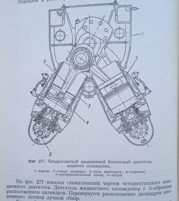

Помимо лучшего обзора, перевёрнутый V-образник имеет меньший габарит по высоте, потому как маслобак можно расположить между головок цилиндров.
Так же, ремонт и обслуживание удобней, если не снимая с самолёта. Такой вывод после чтения мемуаров пилотов и механиков Bf-109 против Спитфайро/Мустангов, имеющих "правильную" V-образность. На Bf-109 гайку в цилиндр не уронишь 🤓

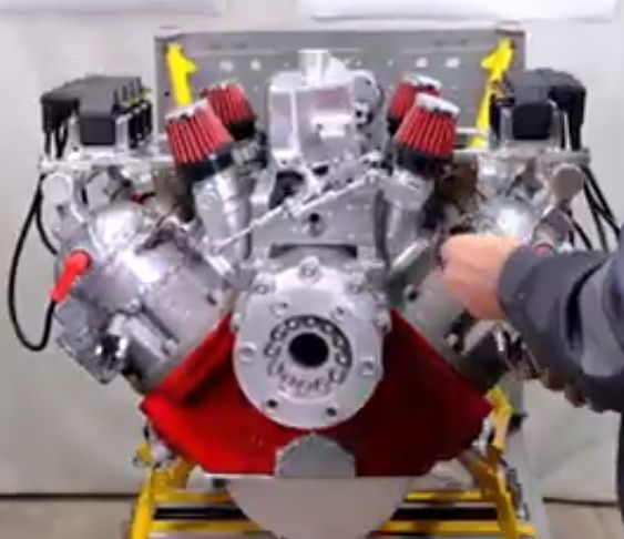

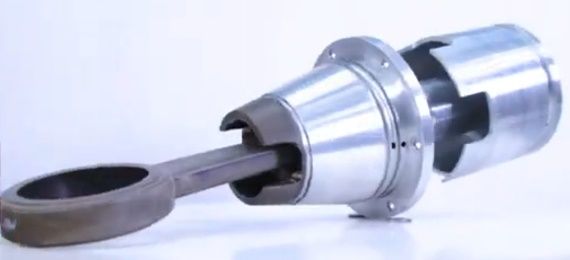

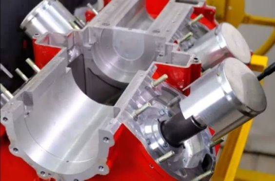

Вот еще один образец Алексей Геннадьевич для коллекционирования: Новосибирская компания "ЗК-Мотор" создала некую линейку из двухтактных крейцкопфных авиационных двигателей - ЗК-2000, ЗК-4000. Крейцкопф по сути внутри поршня. И одно кольцо , интересно сколько оно без "смазки протянет", разработчики утверждают что ресурс 1000 моточасов. Представляю сколько потрачено денег и нервов... но мне кажется что ребята не тот выбрали путь.

Это новосибирский Руггер, но хуже, так как еще и весь из алюминия. От питтинга его детали защищает мудренное покрытие и тд.
Короче говоря, если что то пойдет не так, то распутывать будет целый институт лет цать. Причем результат может быть и таким - только в морг.
Более глупого пути создания двигателя придумать сложно..
