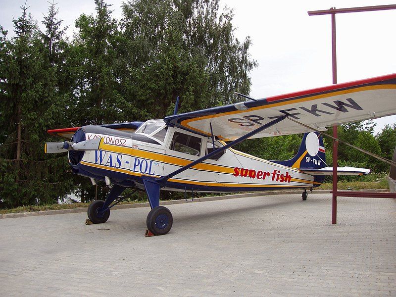

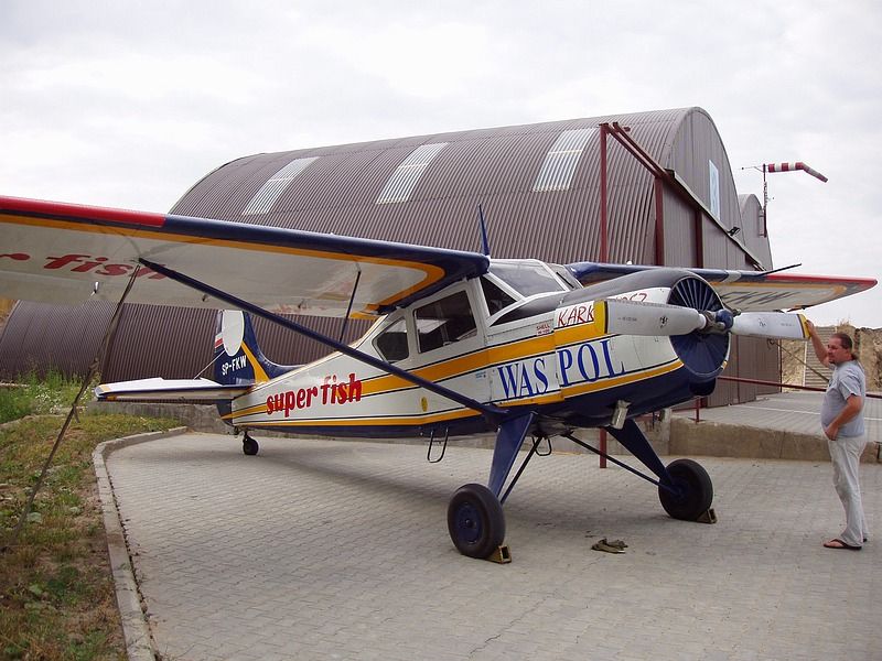

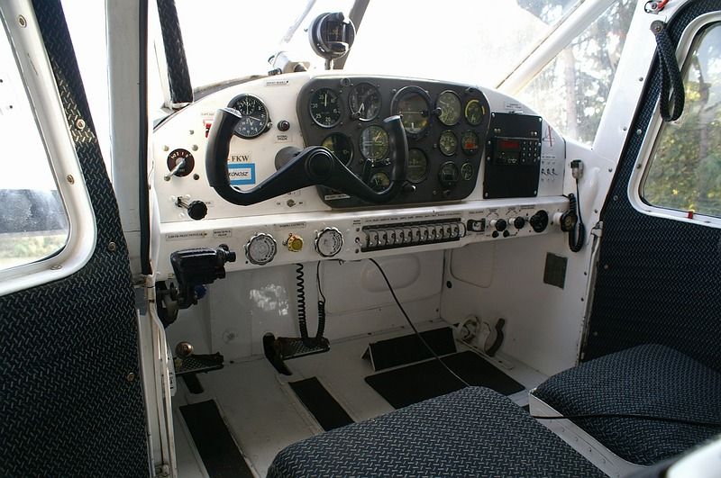

В завершении нашего телефонного разговора прошу его прислать мне фотографии продаваемого самолёта Як-12А. Продавец охотно соглашается и очень оперативно присылает много фотографий (некоторые из них см. ниже). Разглядываю фотографии, всё вроде бы нормально. Самолёт, если верить своим глазам, и правда находится в хорошем техническом состоянии. Но . Но, что-то меня продолжали мучить сомнения  Меня продолжали мучить сомнения, что "что-то тут не так"

Ну вот, вроде бы вся информация получена. Есть полная информация по всем наработкам, по всем остаточным ресурсам, есть даты всех ремонтов, есть информация где эти ремонты производились. Всё есть! Что ещё "нужно для счастья"? Остаётся только поехать к продавцу в гости, посмотреть самолёт своими глазами, пощупать всё своими руками, полетать на самолёте и можно покупать! Но  Но предчувствие, что "что-то не так" никак не покидало меня!
Ещё немного помучавшись и посомневавшись, пишу письмо своему другу:"Так мол и так, продаётся самолёт в хорошем состоянии, очень даже не дорого, находится в Польше, есть все регистрационные номера. Можно как то узнать про этот самолёт? Есть ли у этого самолёта "тёмное прошлое"? Уж сильно настораживает, что самолёт в хорошем тех. состоянии, стОит очень даже не дорого и почему-то никак не может уже довольно длительное время продаться ни в Польше, ни в Европе???"
Через некоторое время друг присылает мне письмо:
"Нашел!!! Ща покажу, посмеешься  Смотри внимательно!!! 😀 😉 http://www.mi.gov.pl/files/0/30553/2003_109_A.pdf Эта ссылка взята с официального сайта министерства инфраструктуры Польши http://www.mi.gov.pl/ "
Вот, теперь "всё встало на свои места"!!! Вот теперь ясно и понятно "откуда ноги растут"!!! Оказывается, что не зря меня мучали сомнения  😉

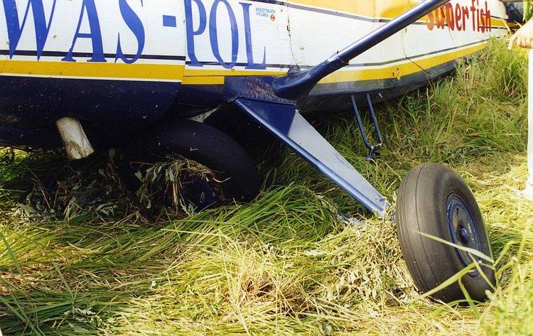

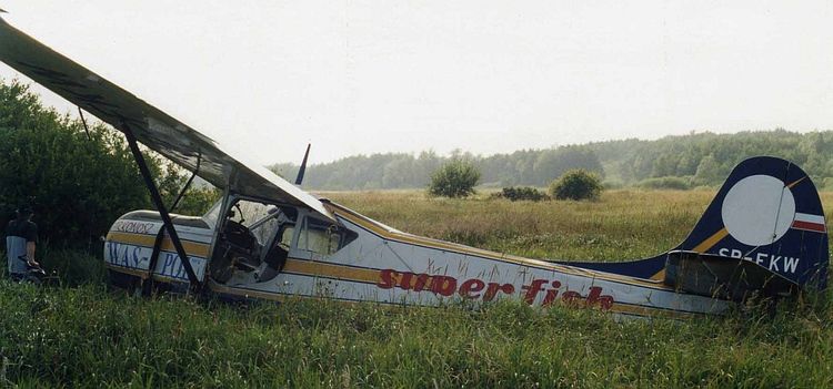

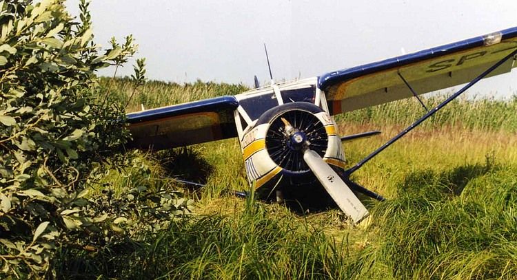

Я читал о инциденте с этим самолётом. Снёс правую пирамиду шасси , и сломал винт. Немного пострадал от деревьев предкрылок.
Никаких более печальных последствий небыло. Это лёгко ремонтируемые элементы конструкции. ( про пирамиду шасси)
То что хозяин умолчал а инциденте , это малопорядочно , но не это суть .
Обидься , сбей цену и покупай. Самолёт крепкий и хороший. :~)

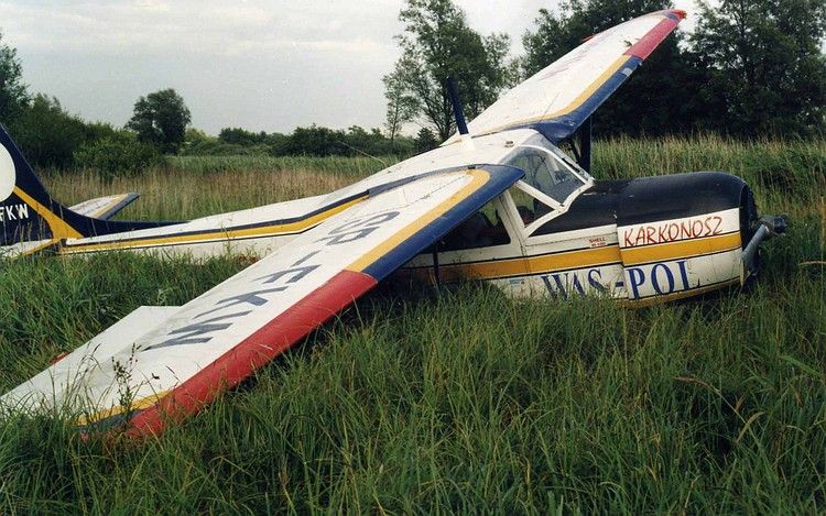

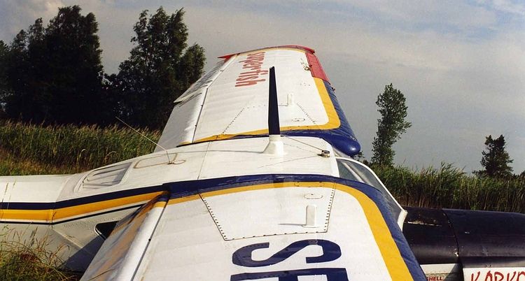

Судя по фотографиям там еще и лонжерон левой консоли "повело".... или - не прав?

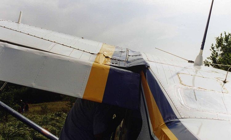

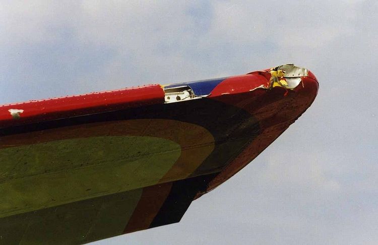

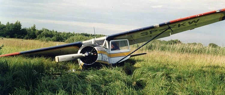

Для тех, кому неинтересно грузить PDF, - самолёт навернулся не долетев до полосы в 2003 году.
Вот фотографии из PDFа, о повреждениях судите сами:

@ Slavka
Нет не прав. Потянуло кронштейн крепления цилиндра выпуска закрылков. Там с ним работы на полтора дня. Снесло см 20 предкрылка. На заводе в Кросто новых предкрылков стопка стоит ))) Сам их наблюдал ) . По польским ценам,  стоимость  ремонта ( кроме покупки винта) примерно на 5тыс долларов.
НА 3-й и 7-й фотографии заметны деформации ткани ( волны)на верхней части фюзеляжа. Ближе к рулю направления и сразу за кабиной.
Поведенный фюзеляж- плохая примета. :🙂
...Немного пострадал от деревьев предкрылок.
Никаких более печальных последствий небыло. Это лёгко ремонтируемые элементы конструкции...Самолёт крепкий и хороший. :~)
...Потянуло кронштейн крепления цилиндра выпуска закрылков. Там с ним работы на полтора дня. Снесло см 20 предкрылка. На заводе в Кросто новых предкрылков стопка стоит ))) Сам их наблюдал ) . По польским ценам,  стоимость  ремонта ( кроме покупки винта) примерно на 5тыс долларов....

Если бы было всё так радужно, как ты про это говоришь, то неужели за 6-8 месяцев продажи не нашлось бы в Европе  покупателя на 4-х местный самолёт КВП, с крейсером до 180 км/час, летающем на автобензине и ценой в 35000 Евро???
Я думаю, что ответ на этот вопрос очевиден!
P.S. Предложишь на продажу свой Як-12А за 35000 Евро??? 😀 😉
Причины могут быть очень разными и совсем необязательно последствия аварии.
Самолет может быть просто непопулярного типа ( нет запчастей,нет спецов по обслуживанию), слишком прожорлив для своего класса , недостаточно антикварен для своего года, и пр.
Опять же кризис..
А вот для России европейские минусы вполне могут поменятся на плюсы.
Цена действительно заманчивая. Настолько что собрав дополнительную информацию( может кто-то рядом живет из незаинтерисованных, но понимающих и глянет) можно и самому приступить к тщательному осмотру .
