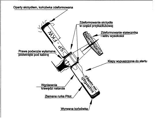

Не все. Вот еще рапорт Министерства транспорта Польши об этой аварии. Расписана история аварии, состояние самолета, информация о пилоте и прочее. А. Непоседов, вы польский наверняка знаете, так что откроете для себя много нового о собственном самолете...   😉
На 6-й странице указано, что именно было повреждено во время аварии. Файл всего 777 кб, поэтому откроется легко:
http://www.mi.gov.pl/1/files/0/30553/2003_109_RK.pdf
Чтобы найти эту информацию, потребовалось 5 минут. Очень странно, что сам владелец не интересовался историей своего самолета до такой степени, что эта общедоступная информация умудрилась обойти его стороной. Остается надеятся, что впредь, когда потенциальные покупатели будут к вам обращаться, Александр, то вы будете предоставлять полную информацию включая и эти рапорты об аварии.

Внимательно перечитал отчёт о проишествии. Причина падения самолёта плохой анализ пилотом метеоусловий. Не смог после резкого порыва ветра , приземлиться , при попытке ухода на второй круг сильный ветер с турбуленцией , полёт на высоте 2 метров , цепляние крылом кустов и деревьев , вращение самолёта на 210градусов. Из повреждений : законцовка крыла , предкрылок , сломанная трубка ПИТО , деформация правой половины руля высоты , снесённая правая пирамида шасси , и две "волны" у корня крыльев , сломанная одна лопость винта.  И это ВСЁ !
Я это взял и перевёл из решения комисии.
